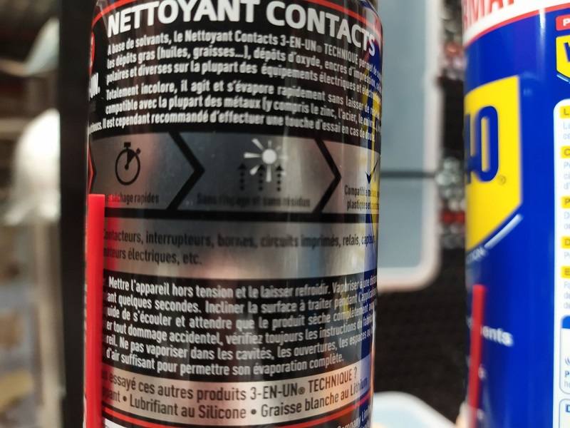

J'ai repensé à cette histoire de nettoyant pour contacts dans laquelle Christian parlait d'un produit spécifique WD40.
Il se trouve qu'à une période de ma carrière (passée et maintenant obsolète)  j'ai travaillé dans la maintenance des Mainframe IBM. Ces engins étaient très sensibles à la qualité des contacts présents dans toutes les connectiques (câbles, board, TCM). Cela ne ressemblait pas vraiment à des prises USB. A cette occasion j'ai pu tester différents produits utiles à l'entretient des ces contacts. Il y aurait pas mal à dire car suivant les circonstances les solutions varient.
En ce qui concerne l'audio, je pense que l'on peut se retrouver face à 2 types de traitements à appliquer. Pour le nettoyage pur et dur on peut utiliser soit l'action mécanique lorsque les contacts sont accessibles avec par exemple de la microfibre qui peut être très efficace et sans effet abrasif trop important. lorsque les contacts sont mécaniquement difficiles d'accès il ne reste que la solution chimique avec un produit comme celui présenté par Christian. C'est un produit dissolvant sans résidu (théoriquement) qui à eu plusieurs équivalents comme le F1 chez KF aujourd'hui hors catalogue. l'équivalent actuel est le JELTOSEC. Il est conseillé de faire un essai restreint avant application globale car parfois il y a une réaction avec les matériaux synthétiques qui sont à proximité.
On voit la description de l'usage sur la bombe. Ce produit ne fait que nettoyer les surfaces des contacts. Il faut pouvoir laisser s'écouler le produit diffusé pour que les saletés s’évacuent avec, sinon elles se redéposent sur place.
[attachment=42647]

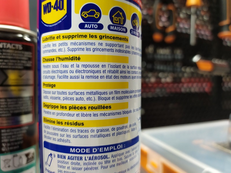

On peut faire usage d'un autre type de produit qui nettoie et lubrifie les contacts en restaurant les ruptures dans pas mal de cas. L'usage dans les commutateurs ainsi que dans les potentiomètres est fortement conseillé. Chez KF il existe le F2
Le WD40 dégrippant de base fonctionne très bien aussi pour cet usage, je le préfère même nettement personnellement. C'est un chasse humidité restaurateur de contact comme c'est spécifié sur la bombe. En usage modéré sur les prises il prolonge la durée du bon contact sans action mécanique. Impeccable dans les faders de consoles.
[attachment=42648]

J'aime bien aussi le F2. Je l'ai souvent utilisé pour les crachotements dans les potentiomètres.
RE: Contacts - Julien - 16/08/2024
Euuuhhhh
Le WD40 sauf erreur c’est super gras et les résidus sont très difficile à enlever….
Sauf à tout laver au solvant,
C’est plutôt un pur produit mécanique, non?
J’avais un produit en bombe genre Desoxit ou un nom comme ça qui nettoyait et désoxydait franchement. Mais pareil il reste des résidus dont on ne sait pas trop comment ils vieillissent et ce que ça donne…
Mais je suis peut être « parano »….
RE: Contacts - Le Relais Sonore - 16/08/2024
(16/08/2024-20:53:12)Julien a écrit : Euuuhhhh
Cela dépend de comment on s'en sert et quelle quantité on utilise. C'est bien spécifié sur la notice de la bombe quel usage sur les circuits électriques en faire. C'est un des points intéressant avec le WD40 c'est l'absence de dégradation des, et avec les résidus.

C'est pour ça qu'il existe le "spécial contact" : https://wd40.fr/produit/nettoyant-contacts/
