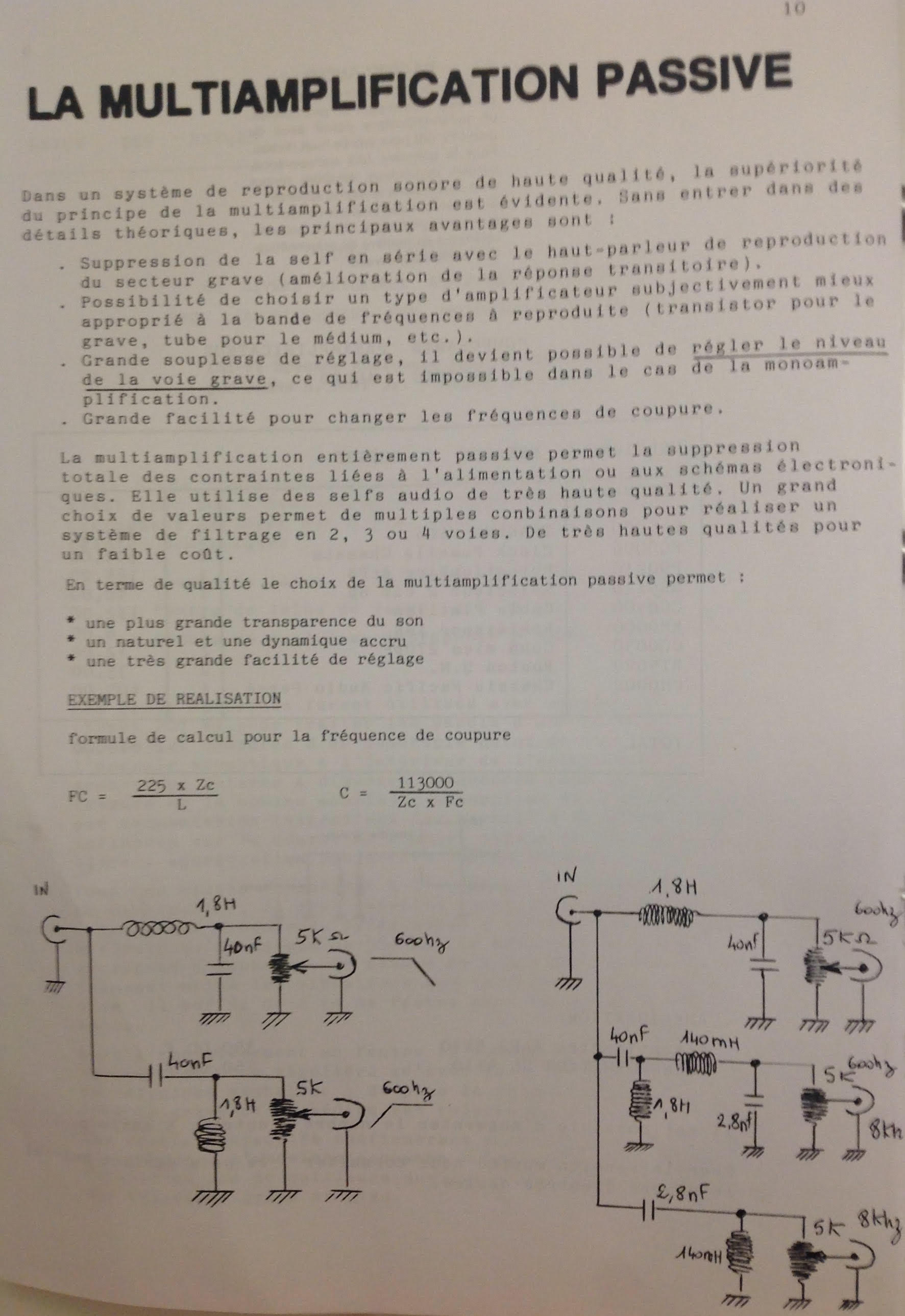

On m' aussi suggéré une approche de multi-amplification passive telle que décrite dans ce papier de la Maison de l'Audiophile. Certains en ont discuté ici aussi:

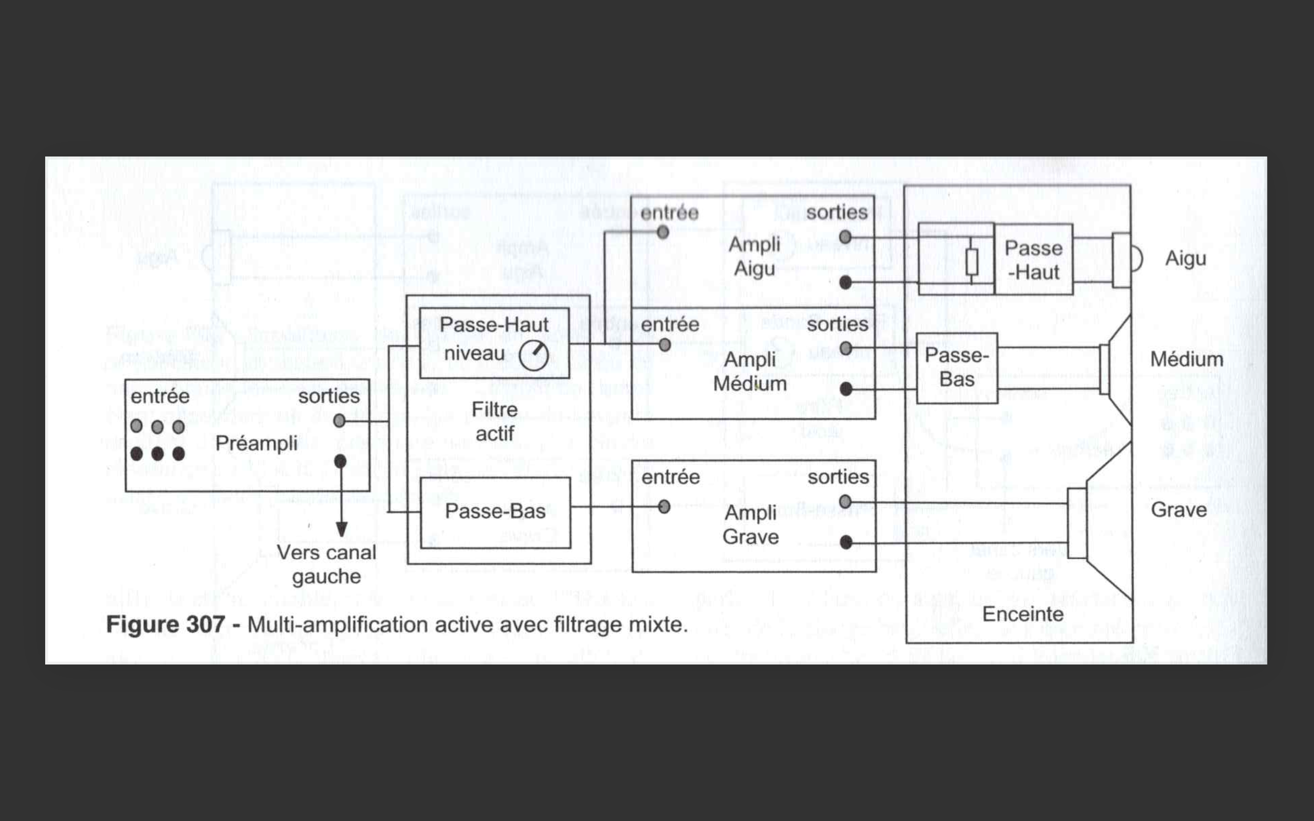

Le synoptique de la solution de la multi-amplification active avec filtrage mixte est montrée en p.320 du livre, figure 307:

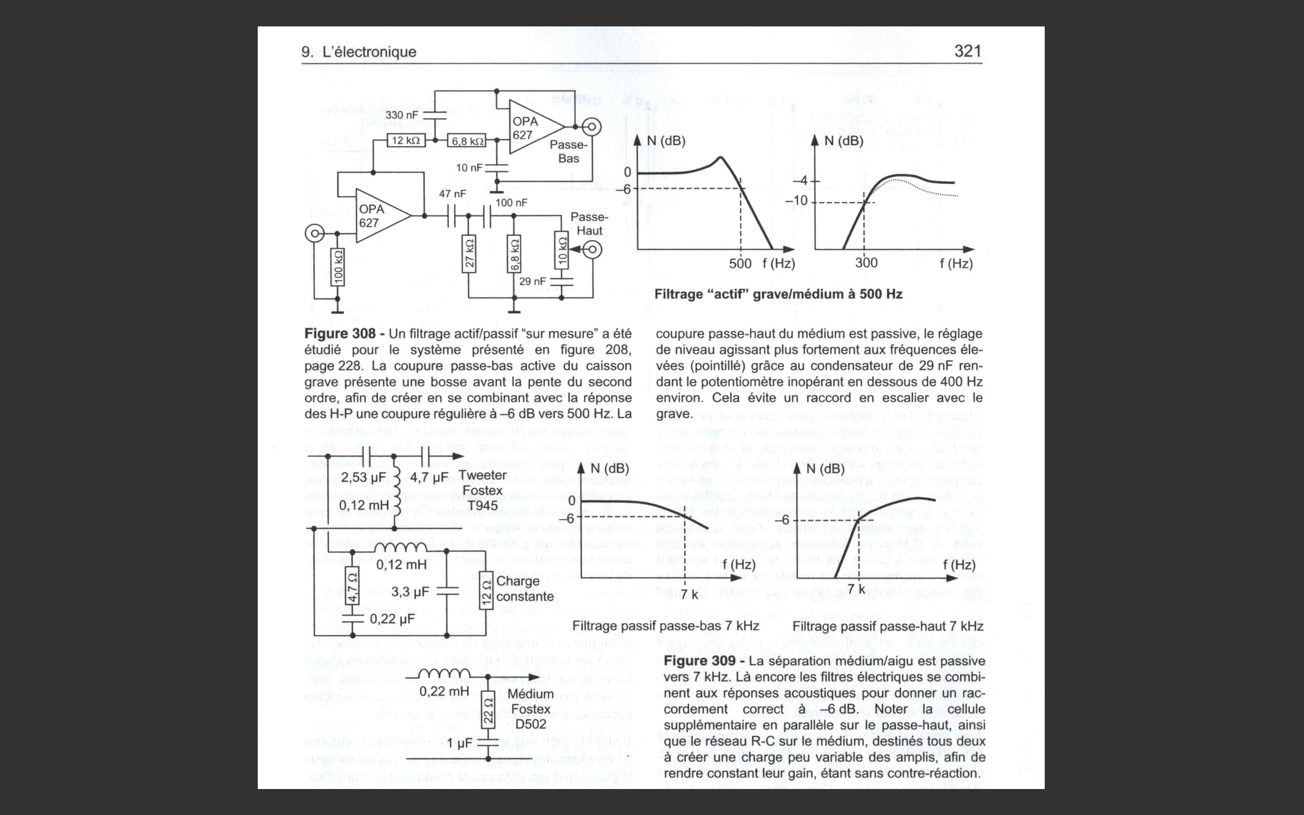

Et le tout, se poursuit avec les schémas et mesures à la page suivante, figures 308 et 309:
Ce qui est intéressant dans tout ça, c'est que Francis, s'il ne l'a pas changée depuis, a une configuration similaire à la mienne. Son caisson "Fidel" ressemble beaucoup au Onken W que j'ai avec ses 2 x 38 cm/canal. Il est aussi en trois voies avec une coupure de sa compression médium à 500 Hz, exactement ce que je fais avec mon médium Onken. Il ne s'agirait pas de reprendre le tout tel quel me de l'appliquer au mieux pour mes haut-parleurs, ampli et préampli.
Dans ce filtrage, si j'ai bien compris, seule la coupure passe-bas du grave serait en actif et placée entre le préamp et l'ampli Kanéda 225, alors que le passe-haut du médium serait en passif et placé avant le SE 45 avec son potentiomètre d'atténuation.
Se trouveraient entre le SE 45 et les compressions médium/aigu un passe-haut passif pour l'aigu et un passe-bas pour le médium qui partageraient une masse commune, car c'est de la bi-amplification et non de la tri-amplification.
Ainsi, je pourrais conserver mon filtrage passif pour le médium et l'aigu, seulement en ajoutant un potentiomètre d'ajustement au niveau du filtre médium/aigu avant le SE 45. De ce que j'ai compris de ma lecture, étant de sensibilité plus faible, le grave serait ajusté via mon préamp.

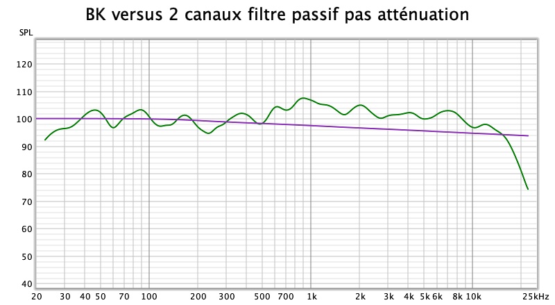

Sans atténuation, on peut constater sur cette image que le médium est beaucoup trop élevé. J'y ai superposé la courbe de réponse en fréquence cible de B&K pour les pièces d'écoute domestiques que j'apprécie beaucoup. À priori, mon caisson Onken W fait 101 dB de sensibilité contre 105 dB pour la compression médium:
Dans mon cas, est-ce que cela vous apparaît comme une approche de bi-amplification optimale? Sinon, quelles seraient les autres approches d'intérêt?

Je suis partisant du filtrage actif/passif nommé filtrage mixte ici.
Cela permet d’utiliser le filtrage actif là où il fait une vraie différence, et de minimiser la complexité du système en laissant les voies supérieures en passif.
Il faut cependant ne pas avoir de trop grand décalages temporels entre voies. En trois voies avec un tweeter filtré haut cela ne pose pas de problème car nous sommes peu sensibles mais cela ne sera pas le cas en quatre voies.
Le schéma montré ne comporte pas de filtre passe tout permettant d’aligner temporellement grave et pavillon médium. Ils sont présentés dans le livre de Self.
