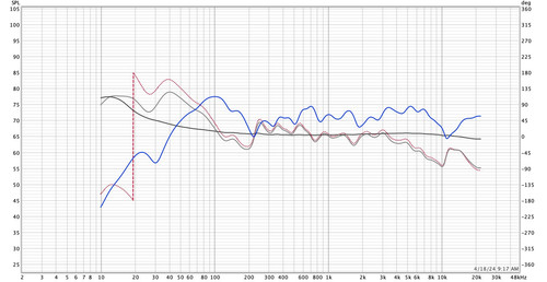

Les mesures SPL au point d'écoute sont plutôt bonnes et à l'écoute on retrouve toute la magie perdue avec le filtrage en tout numérique, en ayant gagné de plus les indispensables compléments bas et haut ! Je n'ai jamais pu obtenir jusqu'à présent un aussi exceptionnel résultat d'écoute!
C'est un premier essai, mais je m'en contenterais bien volontiers...
Les mesures sont faites après avoir avancé les pav bas-médium par rapport au pav de grave, pour un bon alignement des temps de vol entre ces deux voies.
La courbe Spl est bonne mais il manque la courbe de phase pour affirmer que tes mesures sont bonnes.
La courbe de phase min n'est pas une mesure c'est une courbe calculée qui peut servir de référence pour optimiser la vrai phase de ton enceinte multivoies.
L'objectif est alors de faire coïncider les deux phases (phase et phase minimale ) pour obtenir une phase équivalente a celle d'un large bande parfait (quasi sans limites aux extrémités).
en bref pour obtenir une courbe de phase identique à celle de la phase min , sauf exception d'un filtrage IIR parfaitement aligné filtré en 6db acoustique , un traitement numérique est indispensable pour obtenir un tel résultat ( en supprimant la distorsion de phase des filtrages IIR ou en utilisant un filtrage numérique à phase Linéaire ).

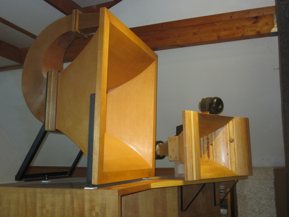

Une photo du système après l'enlèvement des pavillons Sato, dans l'attente de la réalisation de variantes du filtrage actuel.
Cela a demandé du temps, du travail et pas mal d'efforts, un pavillon pesant environ 100Kg!

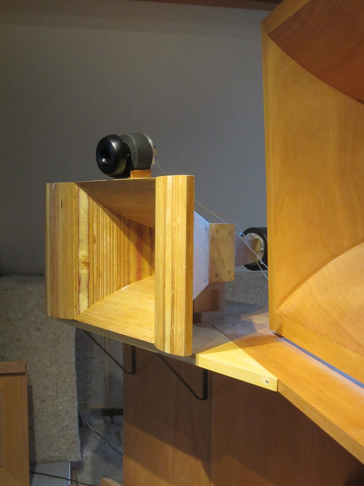

RE: Essai d'un filtrage "différent" - Ragnarsson - 04/05/2024
Pourquoi ne pas inverser les enceintes de façon à avoir les 38cm alignés avec le pavillon?
RE: Essai d'un filtrage "différent" - jled - 05/05/2024
(04/05/2024-20:52:10)Ragnarsson a écrit : Pourquoi ne pas inverser les enceintes de façon à avoir les 38cm alignés avec le pavillon?
Bonjour Pierre,
Ce n'est pas une enceinte au dessous du pavillon. Voir la photo Vue arrière du système.
Il n'est pas possible pour moi d'envisager de déplacer le caisson de grave (beaucoup trop lourd! Parois latérales, pavillon, panneau arrière en bois sablé).
De plus les résultats d'écoute obtenus dans la disposition actuelle me conviennent parfaitement.
