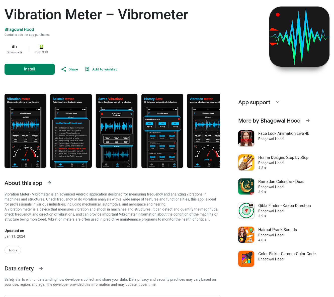

RE: Accelerometre - Vibrometre - 2539hal75 - 22/03/2024
Hello à ceux qui suivent ce post
Il semble qu'il y ai un accéleromètre et un gyroscope dans chaque smartphone utilisable chez android avec ça :
https://play.google.com/store/apps/details?id=com.vibrationmeter.vibrometer.seismometer.measurevibration.checkfrequency.vibration
J'étais prêt à casser ma tirelire pour un ASC OS-125MF mais les prix cachés me semblent à la tête du client et quid du soft qui va avec.
Ce système de mesure n'est pas limité à quantifier la neutralité des émetteurs sonores, c'est pas mal de tracker les resonances de matériaux (cloison séparative, baie vitrée...) si vous envisagez un traitement de pièce d'écoute.
Cdt
AleX

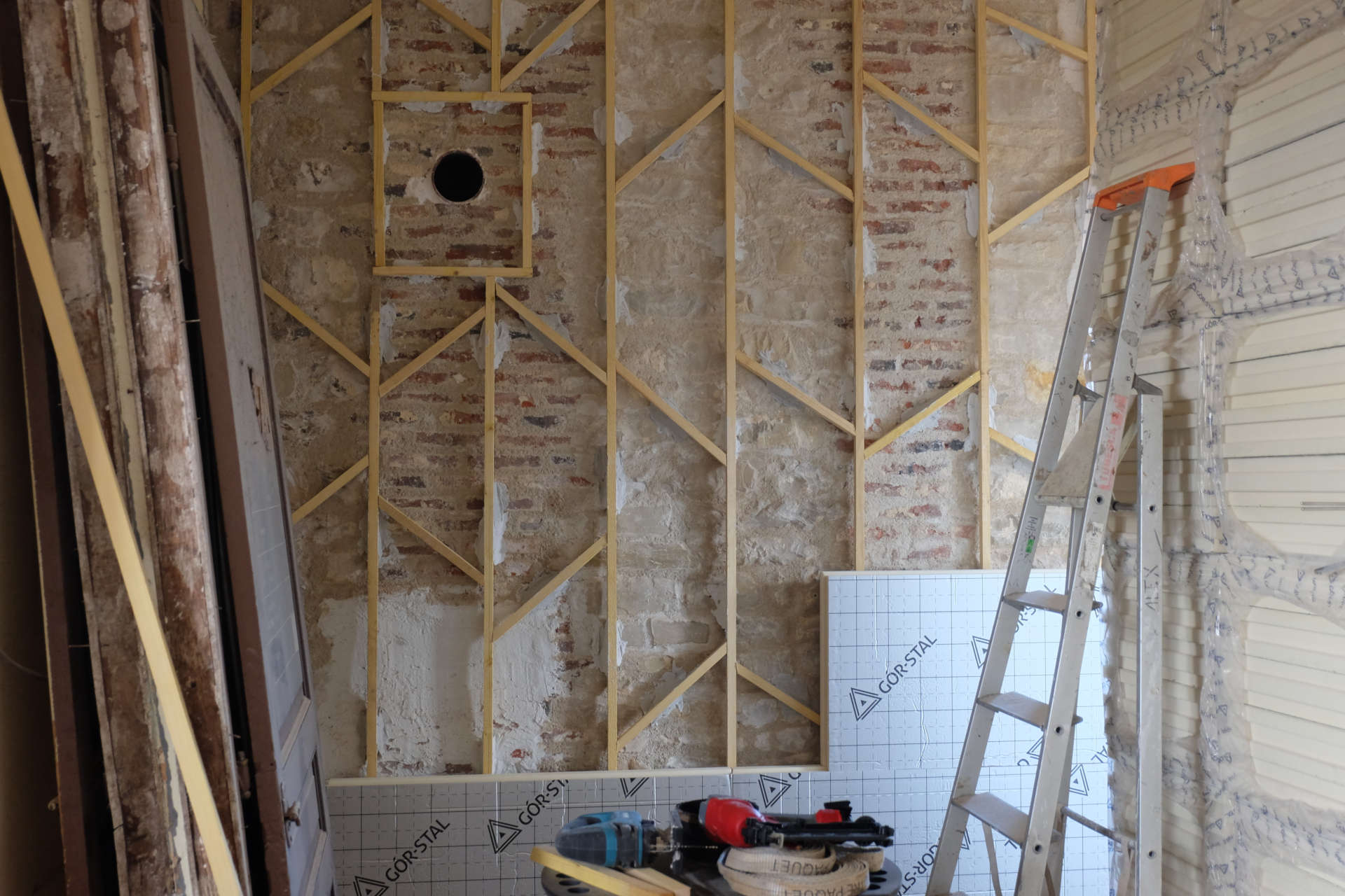

Hello again
Pour info voilà ce que j'ai imaginé dans l'audito de ma gare comme structure support à l'isolation+habillage des murs pour casser et diffuser les potentielles résonances.
Le placo en France avec raillage à 60cm résonne à 160hz, au Canada c'est 200hz (plus dur + adjuvants).
Quand j'étais en location je laissait un beau trou au filtrage entre mes graves et bas medium à 160hz (quasi inaudible).
A défaut -6db -9db à 160hz à la correction paramétrique ou à la convolution et vous m'en direz des nouvelles.
Bonne journée.
AleX
