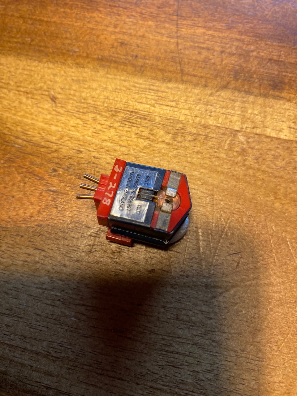

je n'ai pas l'utilité de cette cellule qui est très particulière, mais avant de la mettre en vente je voudrais la faire remettre en état.
Où faut il s'adresser svp?
Peut être qu'avant de l'envoyer à un professionnel, quelqu'un de ce forum pourrait la vérifier s'il a la possibilité de la connecter sur son système?
Dans ce cas, je fais un Mondial relay pour l'envoi et un MR pour le retour.
Merci de votre éclairage

Tout dépendra de son état. John Wright avait remis en état la mienne pour environ 300 £  il y a 5 ou 6 ans. Avec les nouveaux, je ne sais pas.
Mais il faut t'attendre au minimum à cette somme.

Le problème est que je ne sais pas quelle est, de façon sure cette cellule... Et du coup si faire 400 à 450 euros de remise en état vaut le coup.
De plus 3 pins de sortie pour 5 cables à l'arrivée du bras, comment on fait?
RE: Où faire retyper une vieille cellule Decca London? - 6336A - 02/03/2024
Citation :De plus 3 pins de sortie pour 5 cables à l'arrivée du bras, comment on fait?
La broche centrale est la masse, donc il te faut réunir les fils vert et bleu du bras sur cette broche.

(29/02/2024-16:50:13)Le drôle a écrit : Le problème est que je ne sais pas quelle est, de façon sure cette cellule... Et du coup si faire 400 à 450 euros de remise en état vaut le coup.
Au microscope (même USB...), comment est le diamant ?

Le diamant est bon. Mais il semblerait que la bobine latérale soit coupée.
Tout bien regardé, il s'agit d'une London Decca blue. C'est un modèle qui ne doit plus se faire, mais d'après les spécialistes c'était mieux avant que maintenant....
