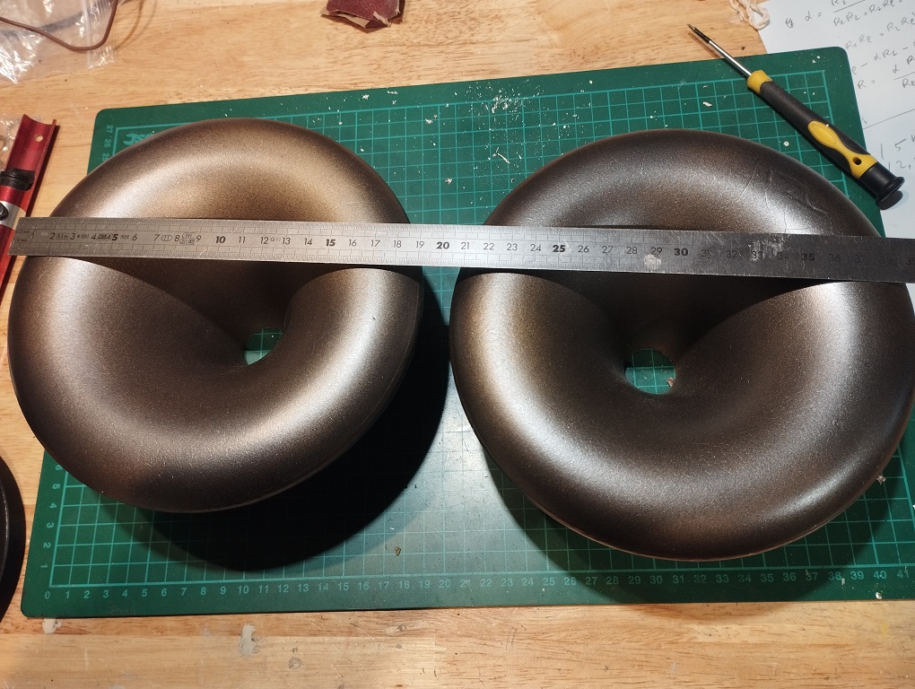

A titre d'exemple que donnerait un tel pavillon ICI ? Peut-il monter suffisamment haut ?
RE: Pavillon pour aigus - Dominique-Tanguy - 08/01/2024
Plus le pavillon est grand, et moins il montera dans l’aigu…
