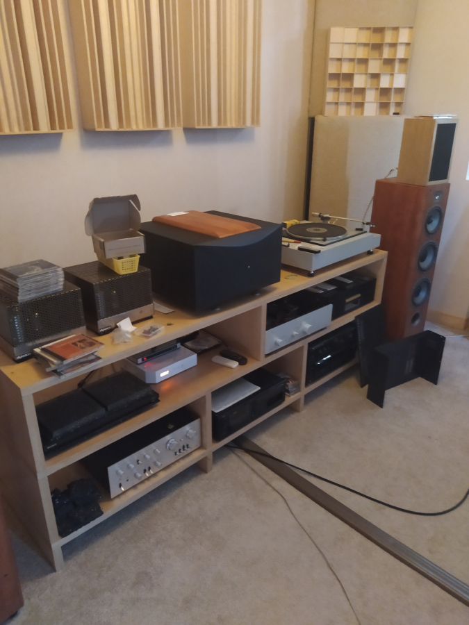

Pour ma part j'ai commis un truc en restant "simple" :
Excuses pour la qualité de la photo ( et le bordel lol )
Trois niveaux simplement posés l'un sur l’autre , non fixés qui restent indépendants pour pouvoir déplacer facilement , vu le poids total . CTP de bouleau .
Le tout découpés à l'achat ( demander une coupe "ameublement" ) , montage collé vissé en moins de deux heures + vernis plusieurs couches .
Prix final très raisonnable , moins de 300€ mais je me suis adressé à une entreprise "batiment" et le prix du CTP n'a rien à voir avec les GSB .

A l'air plutôt fonctionnel et pratique, sur roulettes ?
RE: Vos fabrications meubles hifi - Letp84 - 14/12/2022
Sans roulettes ...
Jean

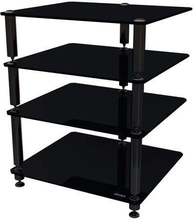

je suis parti d'un meuble Norstone Bergen 2, le soucis avec ce meuble est que dès que tu veux bouger l'ensemble, ça fait chateau de carte, même avec le poids des électroniques, c'est plutôt branlant.

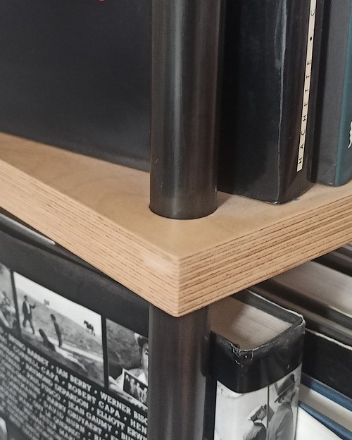

Mais le 24 est suffisant et un peu moins cher ... sinon on peut prendre aussi du plan de travail massif genre hêtre abouté dispo  pour pas trop chez en GSB et recoupable ...
Des tubes entre plateaux cachent les tiges et ajoutent effectivement de la rigidité mais pas en pvc, le look chiotte dans un séjour c'est moyen ... de l'acier de diam 25 est suffisant, le moins cher est de l'acheter brut et de faire une finition par brunissage à froid par exemple ... et pour les centrer un petit lamage de qqs mm dans les tablettes.
ici pour une biblio murale :
