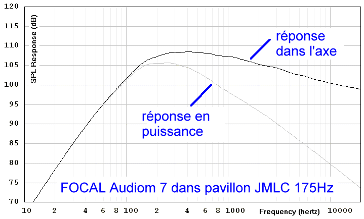

RE: Hornresp - jeanmichellcl - 08/11/2010
Voici une simulation faite avec Hornresp d'un haut-parelur FOCAL Audiom 7 monté sur un pavillon Le Cléac'h Fc = 175Hz.
Cordiales salutations,
Jean-Michel Le Cléac'h
