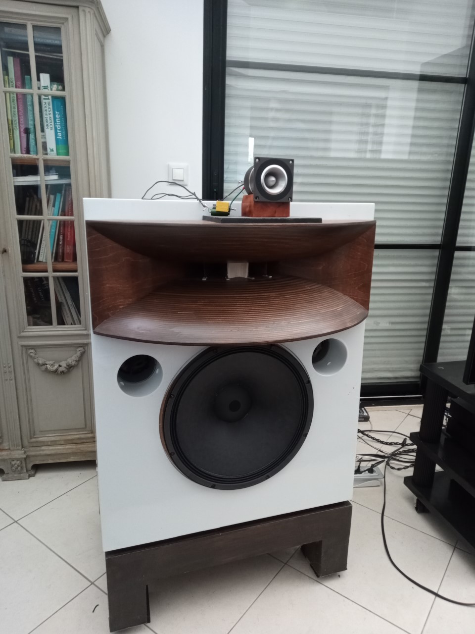

sur le retour de la cote d'Opale ,direction la nouvelle Aquitaine, j'ai fais un détour sur l'Ile de France écouter
les enceintes de Patriceb ( photo ci-jointe). Au début, les caissons graves, étaient équipées avec des TAD 1601.
Il y avait déjà les TAD 4001/ Kinoshita.
J'avais écouté ces enceintes il y a quelques années, le filtre était tout en passif avec un ampli BC  Acoustic.
l'écoute était très agréable avec de " la chair sur l'os", peux être un manque de définition dans le haut-grave et le bas-médium.
Maintenant  ce sont des prototypes Supravox en remplacement des TAD 1601.
Les pavillons sont toujours les Kinoshita accouplés avec des TAD 4001.
Les tweeters sont depuis peu sont des Fostex FT 66.(filtrés en passif 12db)
Les amplis sont des 2x 209 ( 30 watts)Grand-Floyd équipés avec un filtrage actif intégré aux amplis.
J'ai aussi écouté brièvement cette nouvelle configuration  d'enceintes en Avril 2022 .
j'en avais  pas garder un bon souvenir: manque de grave ( le hp grave Supravox n'était pas rodé),
peu d'ouverture sur les instruments, prédominance du médium, pas d'air autour des notes.
Mais ça c'était avant!, depuis plusieurs oreilles ce sont penchées sur ces enceintes:
mesures pour diagnostiquer les problèmes, réglage des niveaux sur le filtrage actif, rodage du hp Supravox.
Toujours est il, que le système est transfigurer !. Ce 38cm Supravox est une petite merveille( je ne connais pas la référence)
Un grave présent quant il le faut, avec beaucoup d'informations, un bas-médium transparent , un médium présent avec beaucoup de
définition, sans être envahissant, des aigus avec de la matière .
Pour résumer, j'ai passé un moment agréable avec mon épouse à écouter  les enceintes de Patriceb (dans une pièce magnifique )
qui m'ont permis de ressentir des émotions sur les différents CD.
Merci encore à Patriceb pour son accueil.
Cordialement.
Dominique.

Pour mettre à la place d’un TAD pour minimiser les modifications de caisse ou accord br j’aurais plutot pris ce modèle:
https://www.supravox.fr/products/380-2000-ob-haut-parleur-de-grave-95db-8-ohms?pr_prod_strat=description&pr_rec_id=ef11abc90&pr_rec_pid=6868593803400&pr_ref_pid=6868555661448&pr_seq=uniform
Là on peut supposer qu’il s’agirait du
https://www.supravox.fr/products/380-2000-lc-haut-parleur-de-grave-95db-8-ohms ?

Ou le modèle ferrite, à priori plus adapté au BR ...
https://www.supravox.fr/products/380-gmf-lc-haut-parleur-de-grave-98db-8-ohms
J'ai du mal à comprendre les choix des caractéristiques des modèles alnico, pas donnés d'ailleurs ...

RE: écoute chez Patriceb - patriceb - 26/09/2022
Je reviens (tardivement) avec quelques précisions sur mon système.
Les HP de grave sont bien des 380-2000 LC (pour Light Coil- bobine légère en Français)
J'avais la chance d'avoir dans le passé diminué mes caisses pour les TAD 1601. Il m'a donc suffit d'enlever ces volumes internes (env. 20 litres) pour revenir en arrière et adapter les caisses aux nouveaux HP.
Petit travail aussi au niveau des évents. Et ajustage de la position des enceintes.
Le vrai plus a été le réglage pointu du niveau des voies des K209 GF bi-amp (qui marchent furieusement bien).
J'ai aussi gagné pas mal avec les Fostex FT66 .
Merci à Dom 86 pour sa visite et ses conseils .
