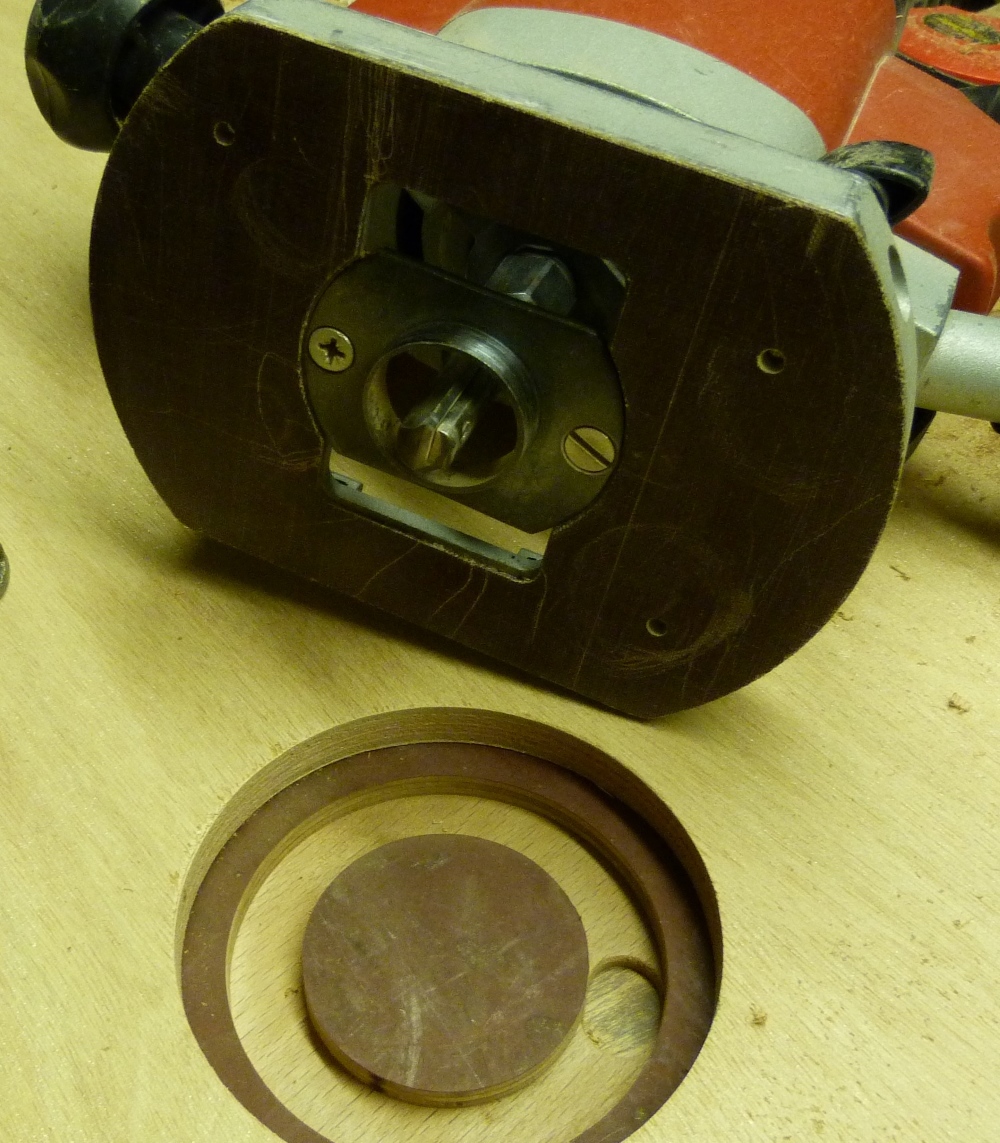

Effectuez une découpe usiné au diamètre de votre tube. L'assemblage dois un peut serrant ( assemblage gras expression utilisé en menuiserie).

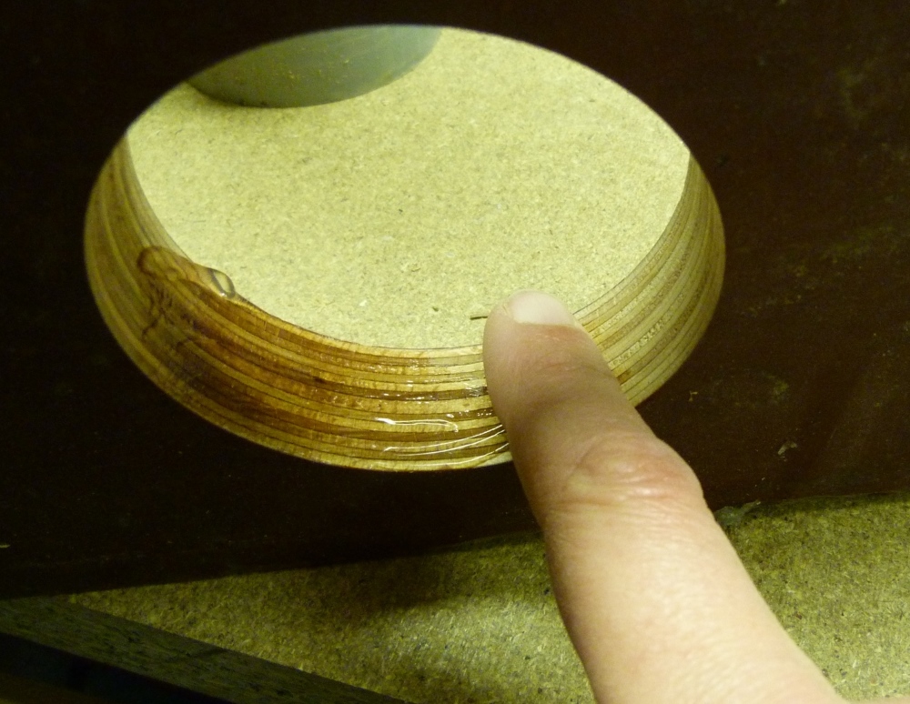

La Veille enduisez généreusement la découpe de colle a PVC
La colle va pénétrer le bois et va servir de primaire d'accrochage.

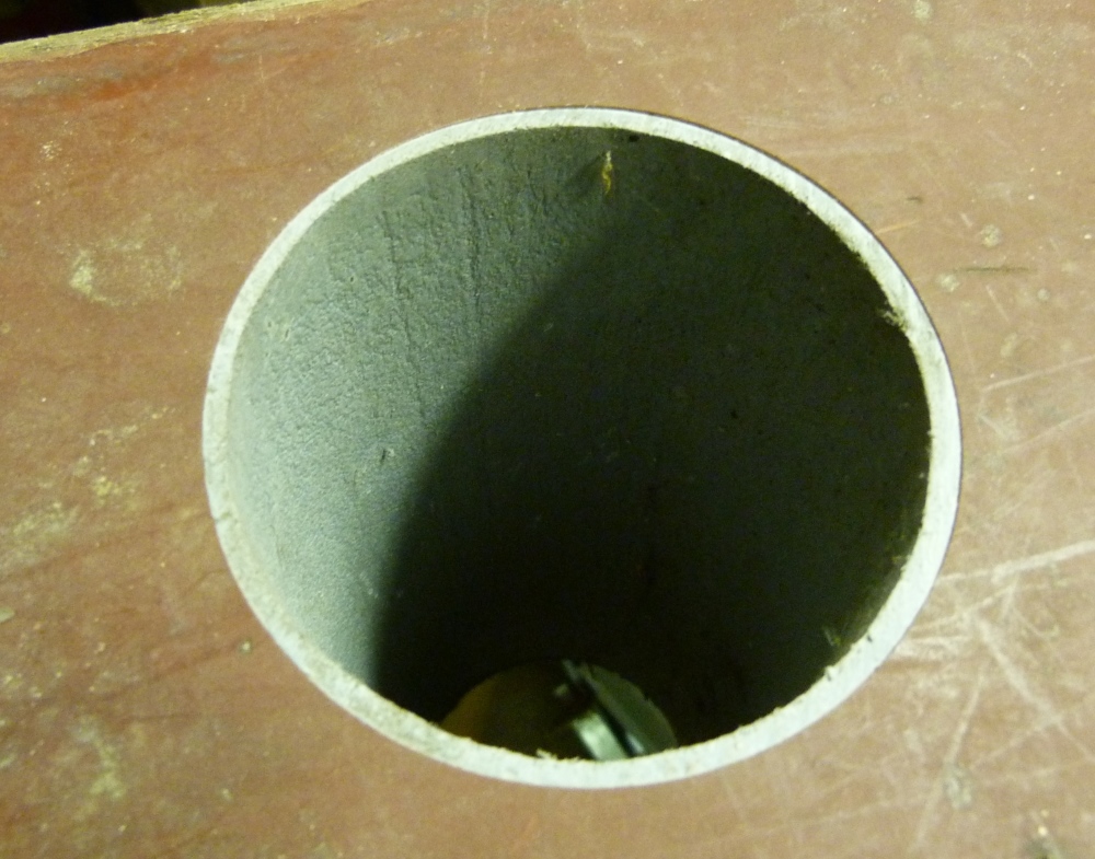

Le lendemain enduisez a nouveau la découpe, et le tube, assembler les deux pièces.
Laisser sécher votre évent est coller définitivement
