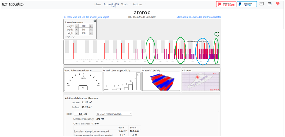

Pour mettre un peu de jambon dans le sandwich...et mieux expliciter la démarche.
En haut à gauche les dimensions de ma pièce
En dessous les différents modes
Encore en dessous, 4 indicateurs. Celui à droite positionne la pièce par rapport à un espace optimal, a priori la situation n’est pas désespérée.
En analysant la sous fenêtre des modes, j’identifie 4 zones vraiment critiques :
·       Une autour de 90Hz
·       Une autour de 140Hz
·       Une autour de 225 Hz
·       Et une grosse zone de pb allant de 170Hz à 200Hz

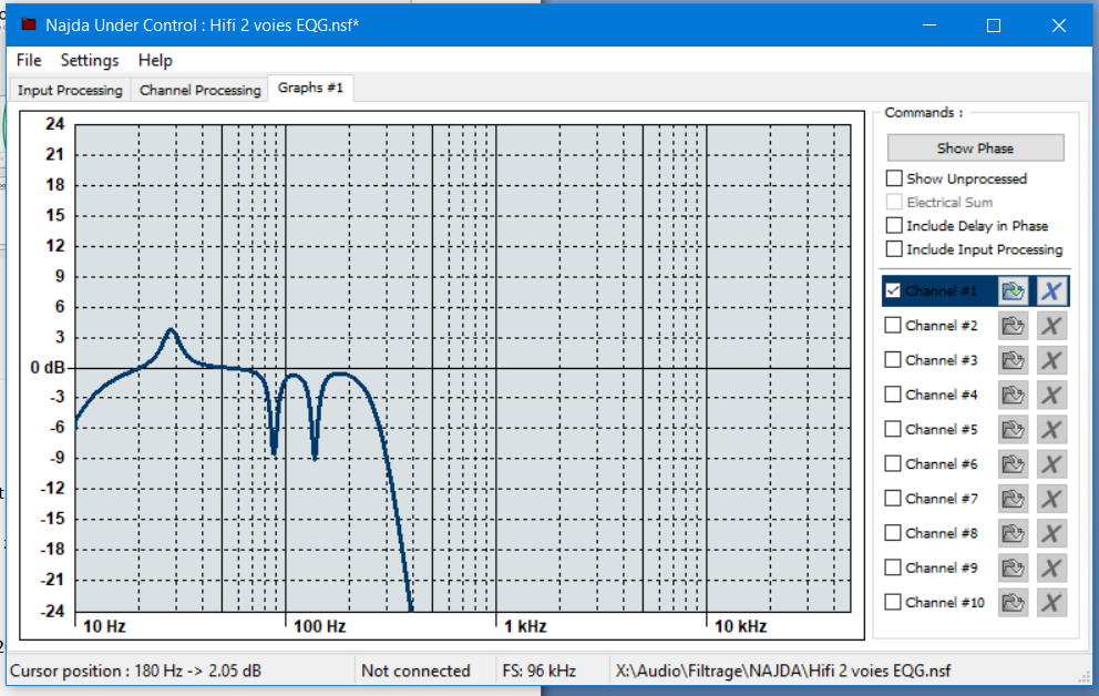

J’ai décidé dans un premier temps de « traiter » les deux premiers problèmes :
·       Correction de -9db à 88Hz avec un Q de 12
·       Correction de -9db à 137Hz avec un Q de 12
·       Et léger boost de mes Supravox à 29Hz suite à l'amélioration apportée par les deux premières corrections
Implémentation sous NAJDA (je coupe le grave à 280Hz).

Pour rappel, les écrans présentés sont des résultats de calculs, pas de mesures. Donc pas de modifications à en attendre après application des corrections.
