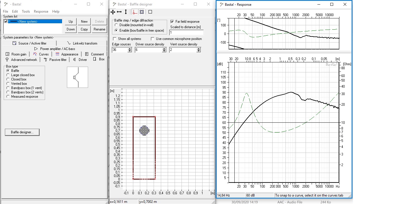

J'ai fait deux caisses en OSB de récup (renfort des arrêtes en chevron 5*7), volume utile environ 60l, accord vers 38hz et j'ai mis le médium aigu en baffle plan. Je n'ai plus du tout les raisonnantes qui me gênaient. J'avoue même être sur le cul du rendu que ça peut avoir. Je filtre en numérique 300hz et 2500hz et j'ai 3 amplis Lab Gruppen de l'époque. J'ai un baffle d'environ 60cm par 1m et l'autre un peu batard avec la partie baffle plan posée sur le caisson du grave, ce baffle est un peu moins large.
J'ai joué un peu avec logiciels de Tolvan pour la diffraction et le baffle effect..
Mes questions sont les suivantes :
Considérant que le grave est en bass reflex, dois je aller chercher assez large ou au contraire au plus fin ou un compromis entre les deux ? Il semble qu'il y aie des perturbations en fréquence haute du à la largeur du baffl (Linkwitz par ex). Je vais mettre le tweeter en guide d'onde de toute façon.
Ou je referme tout en amortissant de ouate et compagnie, mais j'ai peur du retour en arrière et y aura de toute façon le problème de diffraction à étudier, celui du caisson et du petit baffle...Mais le guide d'onde devrait aider.
Merci pour votre aide
