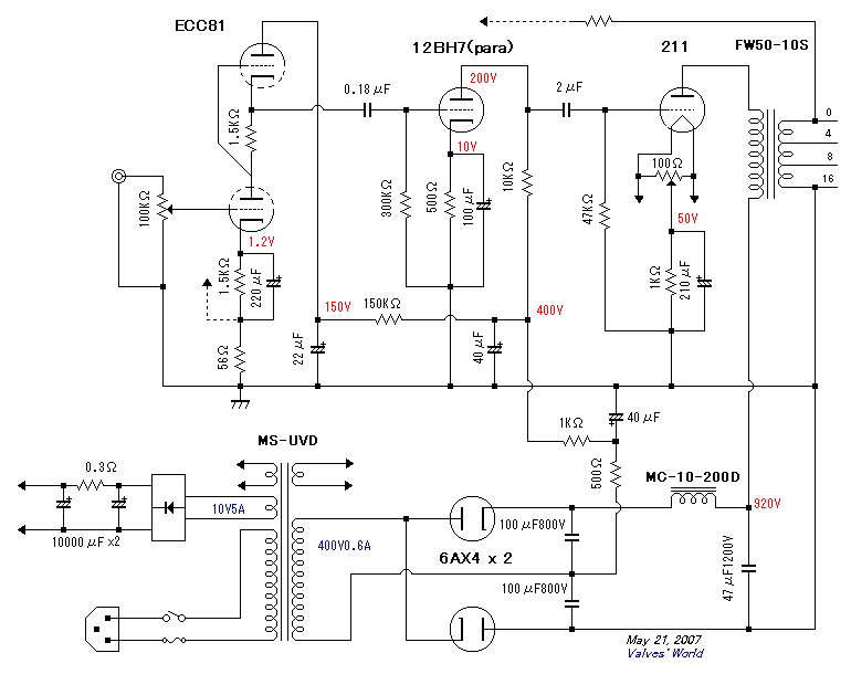

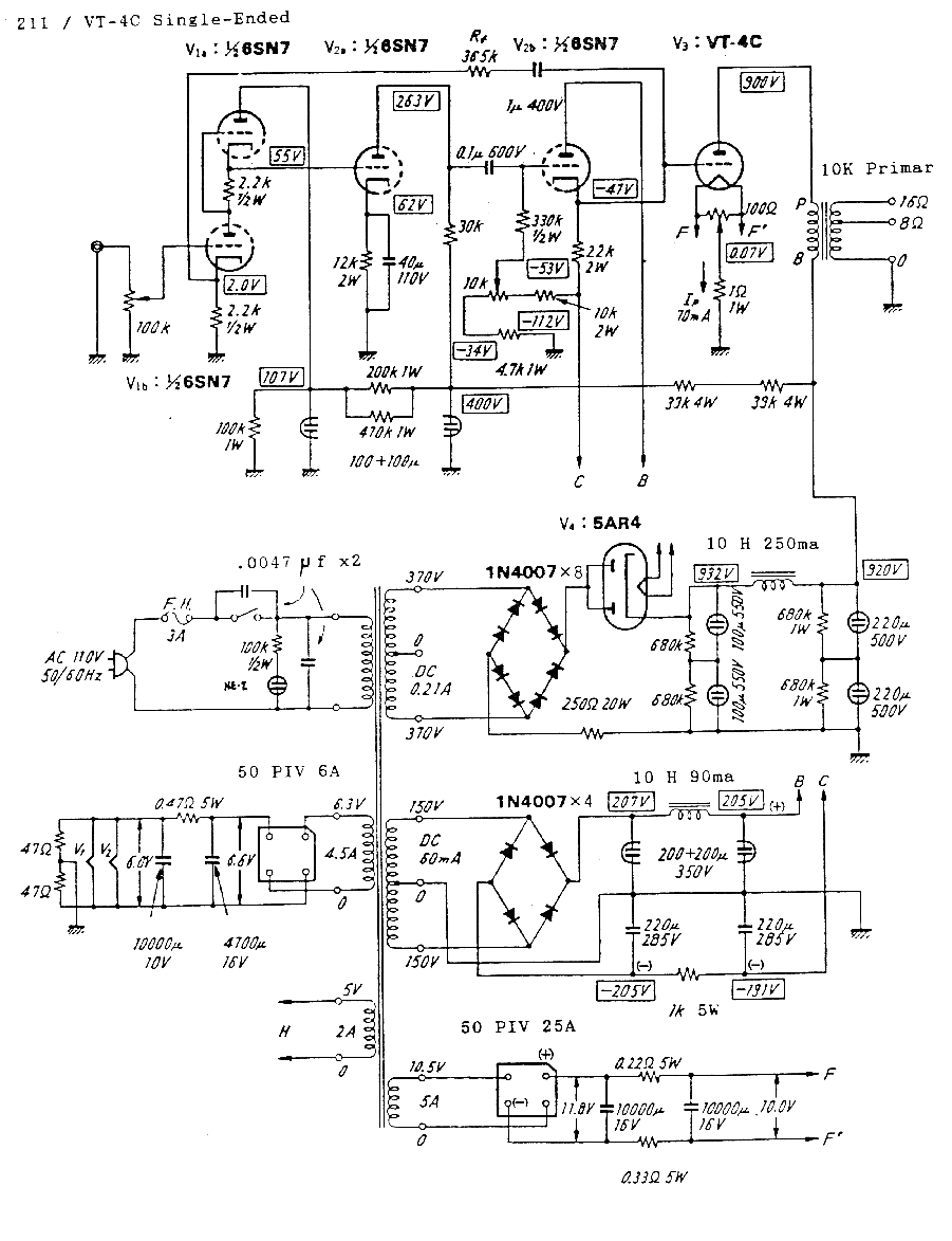

RE: Schéma ampli à tube 211 SE - moots - 07/05/2010
Autre schéma:
