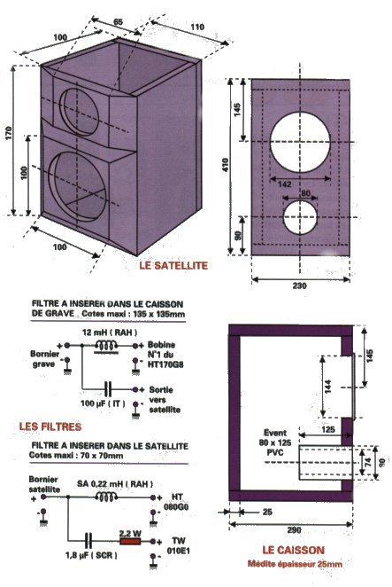

bonjour à tous,
Merci pour toutes vos réponse,
Merci de m'avoir fait parvenir le plan que je recherche depuis un Mois.
Je suis très content et je vais pouvoir passer à la réalisation.
Je souhaite une bonne semaine à tous.
( je ne manquerai pas d'aider si c'est dans mes possibilités .) Wink

RE: triphonique audax - jean08 - 06/08/2021

Bonsoir Jean.
Le côtes du satellite et du caisson c'est ok
Et sur le schéma du filtre, il manque la valeur Rcc des selfs, important pour l'accord de lèvent.
Bonne soirée.
