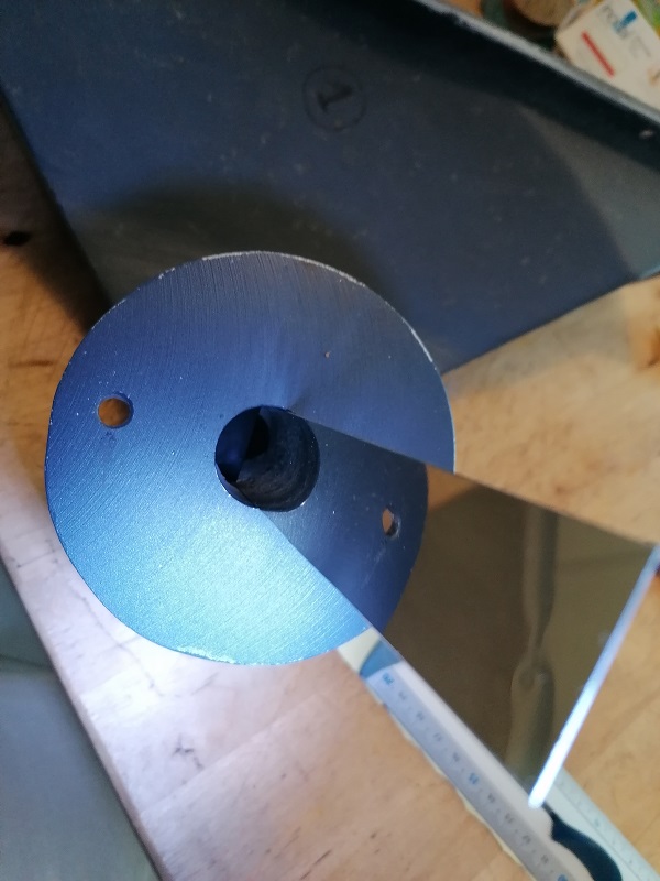

En parlant de difficulté, il y en a une que l'article ne permettait pas de prévoir, vous allez comprendre avec les photos que voici :
la lame fait 2,5 cm  de large et elle bien introduite dans le pavillon.
le bouchon de mon pulvérisateur de vinaigre fait également 2,5cm mais passe plus facilement que la lame qui a une épaisseur.
oui c'est bien cylindrique sur 3cm !
Il est envisagé de construire un châssis pour me faire un guide de coupe, je pensais au départ que ce serait à 90 degrés par rapport à la face avant, eh bien non, il y aura une inclinaison et je souhaite couper selon cette inclinaison.
D'ailleurs le trou fait par Altec n'est en toute rigueur pas rond, toutefois l'angle assez faible rend l'ovalité peu perceptible, quelques dixièmes
je dirais, après avoir manipulé la lame qui m'a servi de 'sonde'.
À suivre.....
