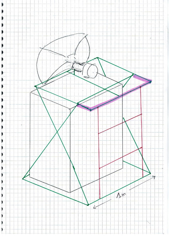

Dernière élucubration, remplacer la triangulation arrière par une échelle, avec pour effet :
1. dans les positions basses de la plateforme supérieure, le dépassement de l'échelle sera moins moche qu'avec les barres en X
2. l'échelle en restant en place mais modérément libérée de la transversale du haut aidera à sécuriser la manœuvre de repliement/dépliement
[Image: attachment.php?aid=26690][Image: attachment.php?aid=26691]
Si c'est jouable, quelle largeur pou l'échelle, sachant que la largeur totale de l'engin est de 1m ?

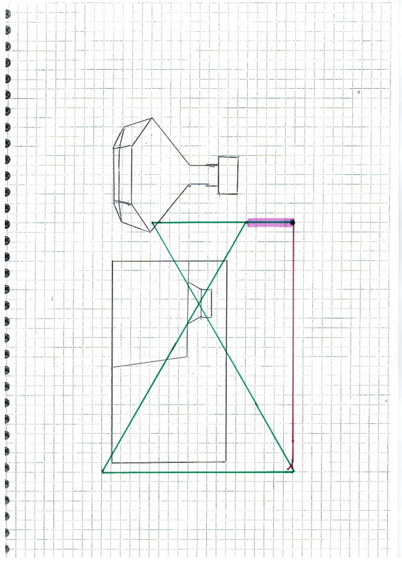

Je repars de la dernière proposition de Nicholas, triangulation par des X latéralement et à l'arrière. Sauf que le X de l'arrière est remplacé par un H. Une coquetterie.
En effet, le cadre du dessus pourra être positionné plus ou moins haut, ce qui va faire dépasser les bouts supérieurs des X. Si ces dépassements seront moins visibles parce que dans l'alignement longitudinal pour les X latéraux, ils vont être plus visibles pour le X dorsal, d'où son remplacement par un H placé entre les transversales haut et bas, en rouge.
[Image: attachment.php?aid=26990]

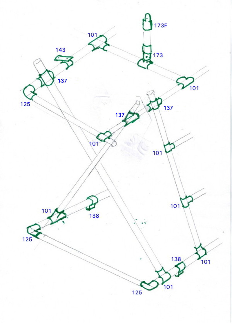

Tubes et raccords sont fournis par https://www.assemblagetubulaire.fr/ en d34 selon le fabricant, d27 selon Nicolas. Ce sera en d34 pour disposer du raccord ouvrant 137. Nomenclature des raccords utilisés sur le schéma qui suit :
- en L pour les coins avant https://www.assemblagetubulaire.fr/virage-tubulaire-jm125-b34.html
- en T en butée https://www.assemblagetubulaire.fr/raccord-te-court-jm101-b34.html
- en T traversant https://www.assemblagetubulaire.fr/raccord-abri-caddie-jm137-b34.html
- plateau recevant une ferrure intermédiaire pour pattes avant du pavillon https://www.assemblagetubulaire.fr/accroche-murale-jm143-b34.html
- pivot en bout de tube pour le support compression https://www.assemblagetubulaire.fr/raccord-orientable-jm173-b34.html et https://www.assemblagetubulaire.fr/raccord-panneau-photovoltaique-jm173f-b34.html

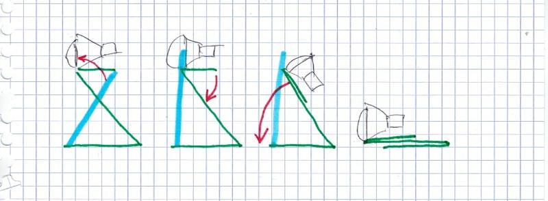

J'ai élaboré le scénario de pliage, en trois temps et sept mouvements :

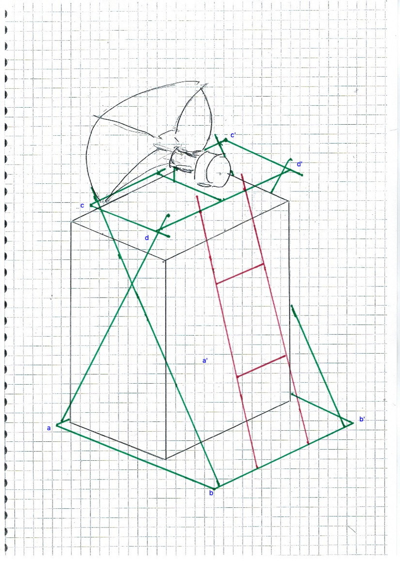

1.1 desserrer les barres a-d et a'-d' côté d et d' pour leur permettre de pivoter
1.2 libérer les barres a-d et a'-d' en haut pour les arrimer à la transversale avant
2.1 démonter le H dorsal
2.2 desserrer les barres c-b et c'-b' côté c et c' pour leur permettre de pivoter
2.3 abaisser le cadre c-d-c'-d'
3.1 desserrer les barres c-b et c'-b' côté b et b' pour leur permettre de pivoter
3.2 défaire les liaisons sur la transversale haute et amener le cadre c-b-c'-b' vers le bas

Bonjour Raoul,
Je me suis monté une étagère avec ces mêmes raccords et du tube galva de plomberie.
C'est déjà la galère à assembler "à vide", et il y a énormément de jeu dans tous les sens quand ce n'est pas serré.
Si en plus il faut que ce soit articulé avec une charge "fragile" au dessus, il faudra être 2 ou 3 personnes pour manipuler ceci Sad
Je déconseille fortement ce matériel pour cette application.
Sinon mon étagère très solide et lourde Tongue
Cdlt
