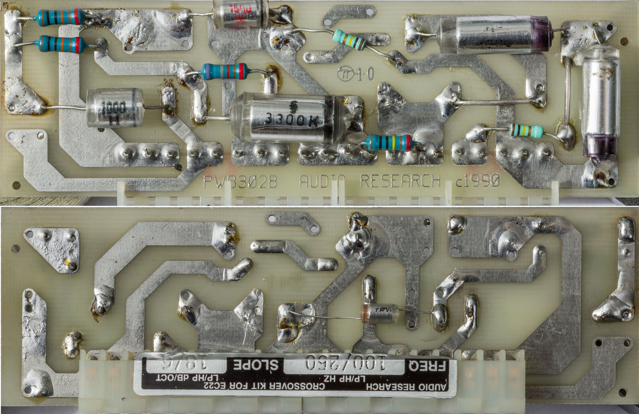

Citation :Il y a des résistances en série référencées A et B.
Okay... ! Un diviseur 77.4kΩ-37.6kΩ devant le Sallen-Key high-pass, très fortes valeurs ohmiques, -9.7dB fixe... Étrange.
Donc c'est bien une atténuation de près de 10dB (j'avais simulé ça sur VituixCAD) . Pour le reste je suis incapable de trouver des valeurs cohérentes sur une simulation ampli op. Oui il est pas simple cet appareil, et encore je dis rien sur la tension de service ...

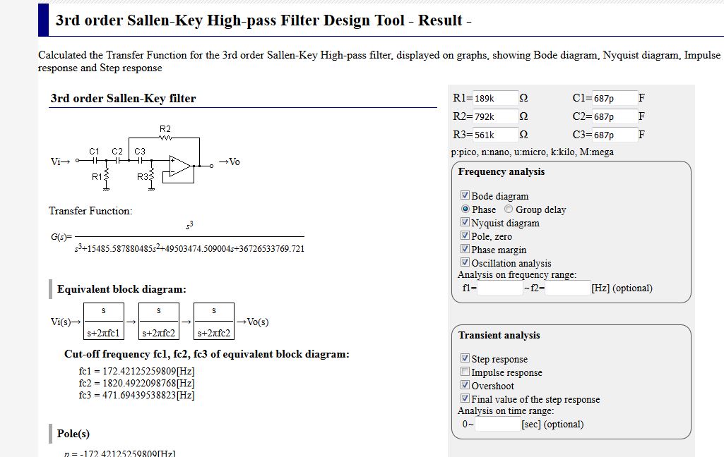

Citation :Un outil complémentaire pour les Sallen-Key des 2ème et 3ème ordre (quatrième famille dans la page) :
http://sim.okawa-denshi.jp/en/Fkeisan.htm
Merci Jean-Marc, cet outil semble très complet.
Malgré cela je suis incapable de retrouver les valeurs des cartes du EC22.

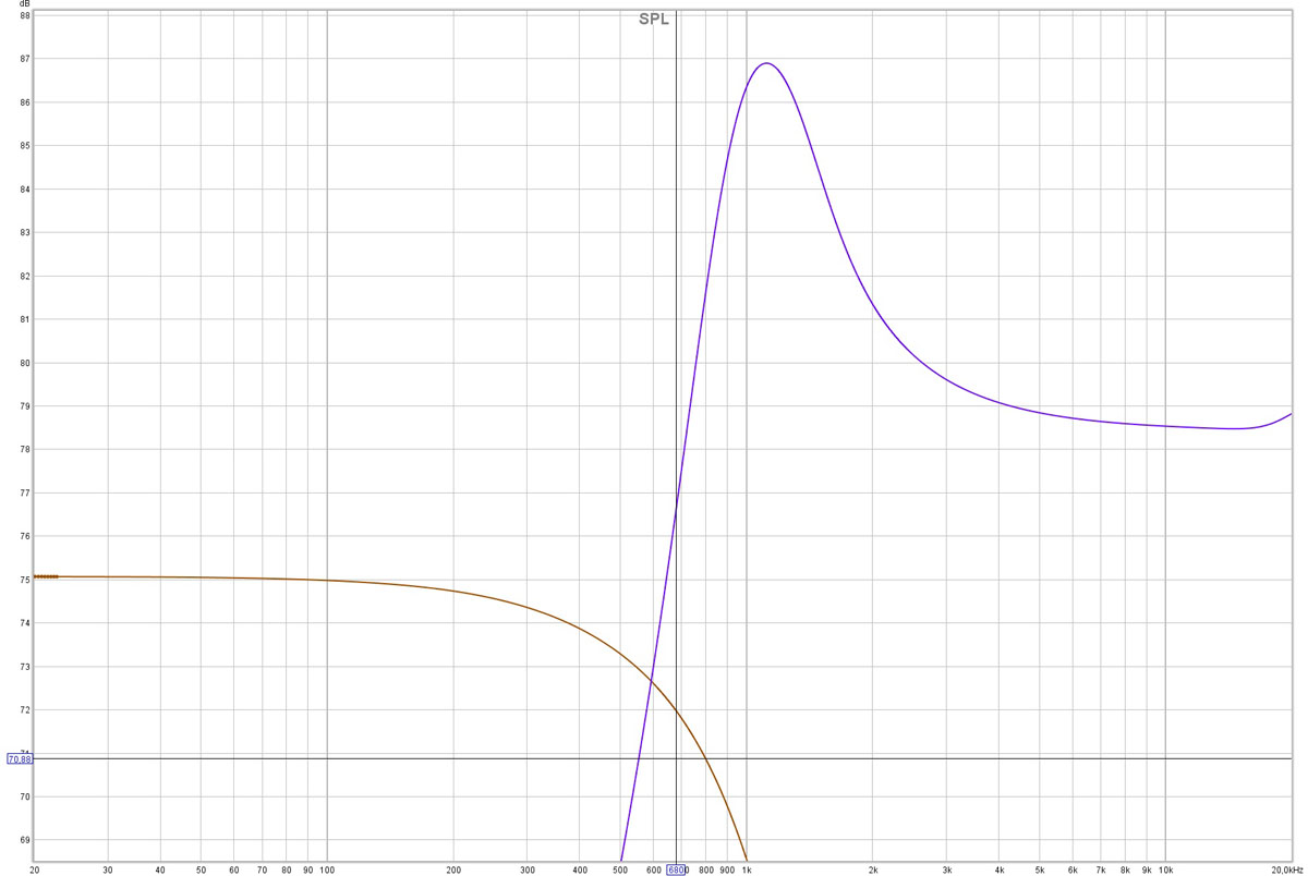

Ce matin j'ai câblé un filtre, en passe bas B3 734Hz et en passe haut un LR2 936Hz.
Pour le passe haut je dois avoir quelque chose comme ça :
Mais c'était trop simple pour un non initié ...
Voilà la mesure en sortie de filtre :
Je suis de nouveau en panne !
