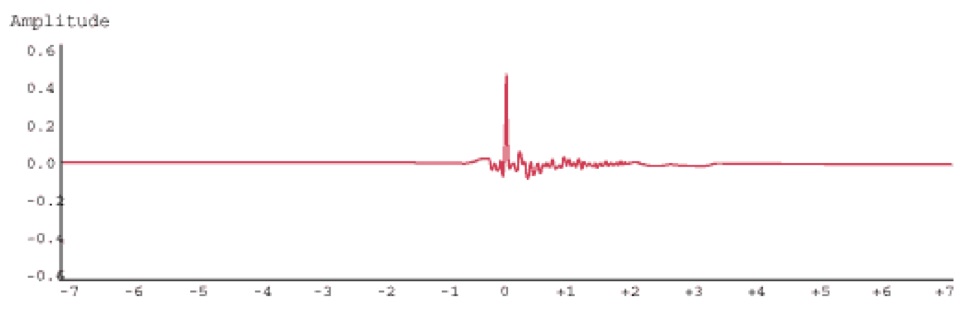

pvrx a écrit :Une charge BR augmente le traînage (STEP ci-dessous image de droite), mais est sans effet sur le front de montée (IR ci-dessous image de gauche)
[attachment=21483]
Belle montée, zéro control de la descente, en 2018 certain font bcp mieux.
Ce graph montre clairement que le HP emmagasine un pic d'énergie qui prendra du temps à décroitre acoustiquement, alors qu'une solution active et une dissipation thermique améliore la fidélité.
Un HP n'est pas une cloche...

pvrx a écrit :Le choix de la charge du HP de grave a effectivement une influence sur sa réponse impulsionnelle.
La perception ne se fait pas sur le seul front d'onde mais sur l'ensemble du signal. Elle est plus que probablement plus sensible à la durée totale jusqu'à l'extinction du signal qu'à celle du front montant.
Cela dit, ce n'est pas nécessairement l'enceinte ayant la durée de retour au repos la plus courte qui sera la préférée. Ce n'est alors pas la théorie physique qui est en défaut mais la perception qui trouve plus réel (ou agréable) un signal objectivement moins fidèle. On quitte alors le domaine de la physique pour rentrer dans celui des considérations physiologiques et philosophiques où il est souvent dit que, en reproduction, la recherche de la plus grand fidélité possible à l'original peut aboutir à des impressions de réalisme moins grand que lorsqu'elle est affectée de certaines déformations.

forr a écrit :Tu interviens en permanence en faisant référence implicite à un produit commercial au point que cela frise le marketing masqué. Cela n'apporte rien, sinon des frictions, tant que ce produit n'est pas décortiqué par tes soins au moins théoriquement.
J'interviens en faisant référence à un système de contrôle de la membrane utilisé par plusieurs constructeurs comme Panasonic, Philips, Meyer sound, Neumann, Genelec et PSI sous différentes appellation commerciales.
Ce moyen permet de convertir l'énergie excédentaire accumulée par le haut parleur en chaleur à la place d'émettre des sons qui n'existe pas. C'est juste le b-a ba de la fidélité. Il n'y a rien à décortiquer, la théorie est toute simple.
Tu enregistres une réponse implusionelle d'un système, et les oscillations qui s'étendent après l'impulsion c'est de la merde.
Un exemple?
Tout ce qui s'entent après l'implusion, jusqu'à 70msec pour le diagramme de gauche sont des sons qui n'existent pas...
Un autre exemple ou l'énergie est convertie en chaleur.
Les hyper spécialistes non habitués à des systèmes pilotés penseront que le grave ne fonctionne pas. Et non, il est juste freiné.
