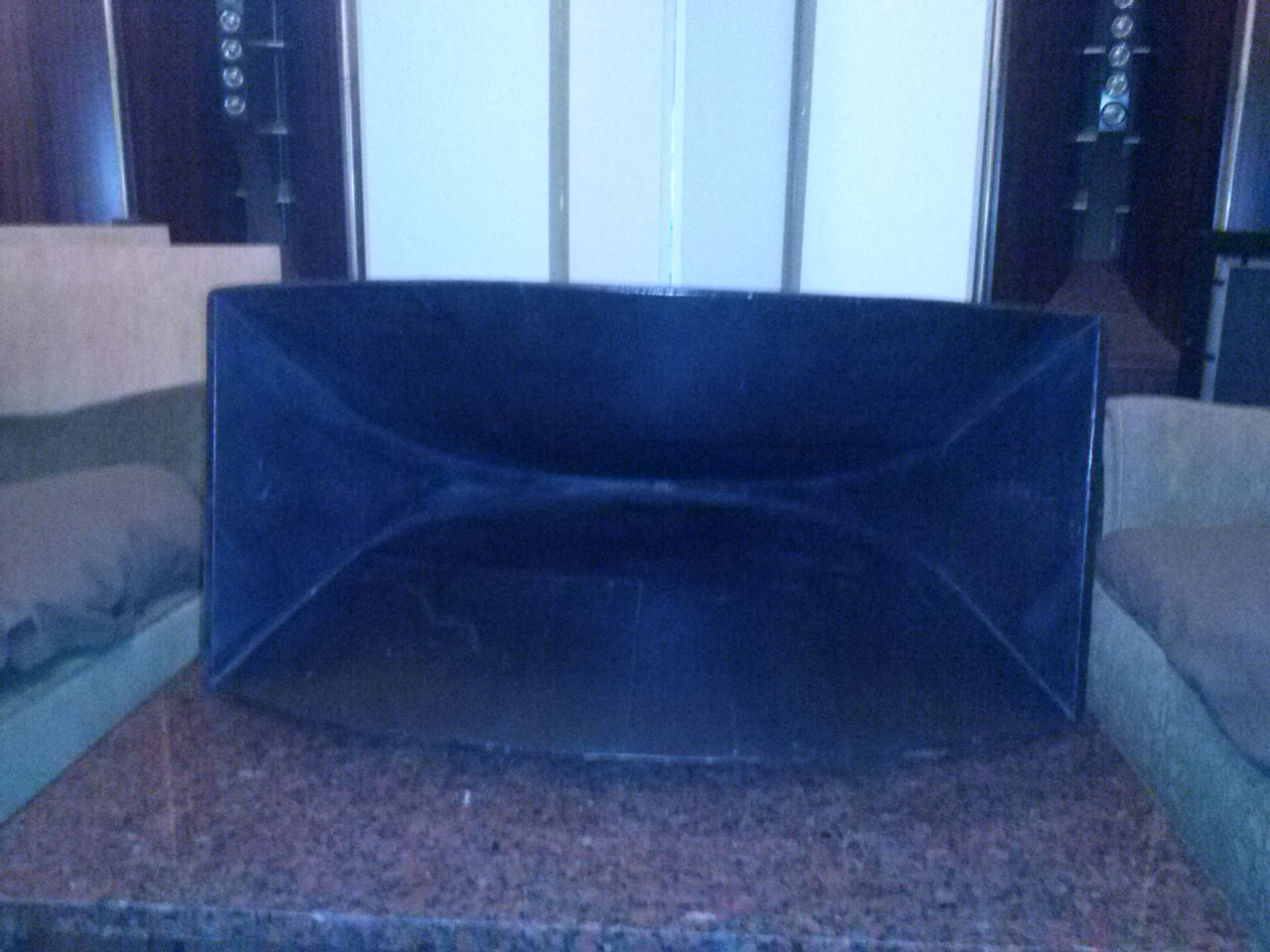

Le T850 que tu me fais découvrir (merci) me fait penser à un pavillon que j'ai fait pour un médium-aigu Onkyo D5020A . https://forums.melaudia.net/attachment.php?aid=4517
Une belle dispersion avec une "grosse énergie en face"...faut essayer Wink
