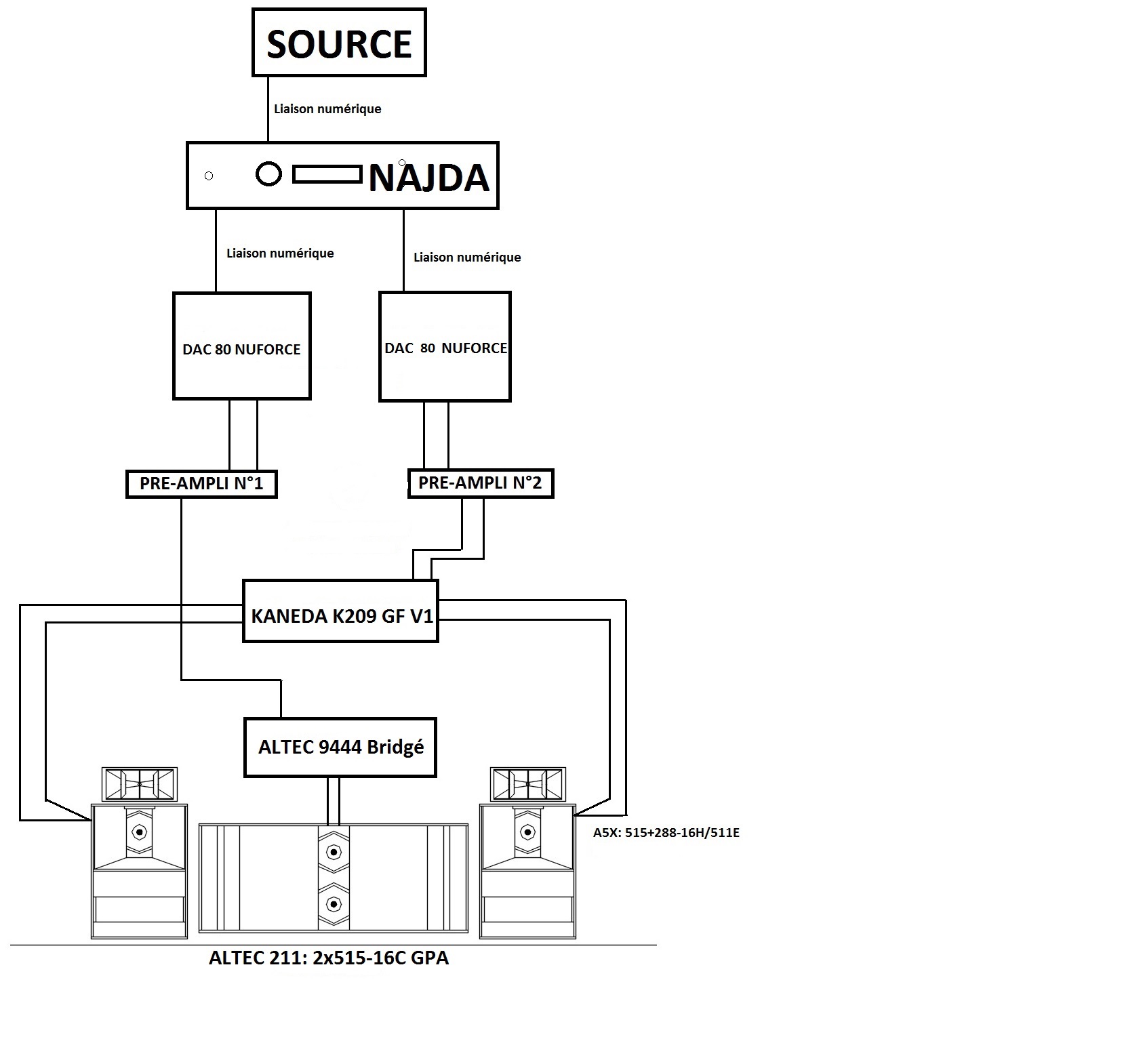

Bonjour Nicolas, mon explication n'était pas suffisamment claire, 2 DACs utilisés, à une fréquence charnière de 140Hz chez moi, au début j'avais le NUFORCE 80 dans le grave et le 100 dans la partie bas-médium/médium/aigu. Depuis quelques mois maintenant, j'ai remplacé le DAC 100 par un 80, et c'est nettement meilleur. Pour info le système à pavillon était monté avec 2 DAC 80.
Un schéma vaut toutes les explications du monde  Wink :

Au poil, merci !
