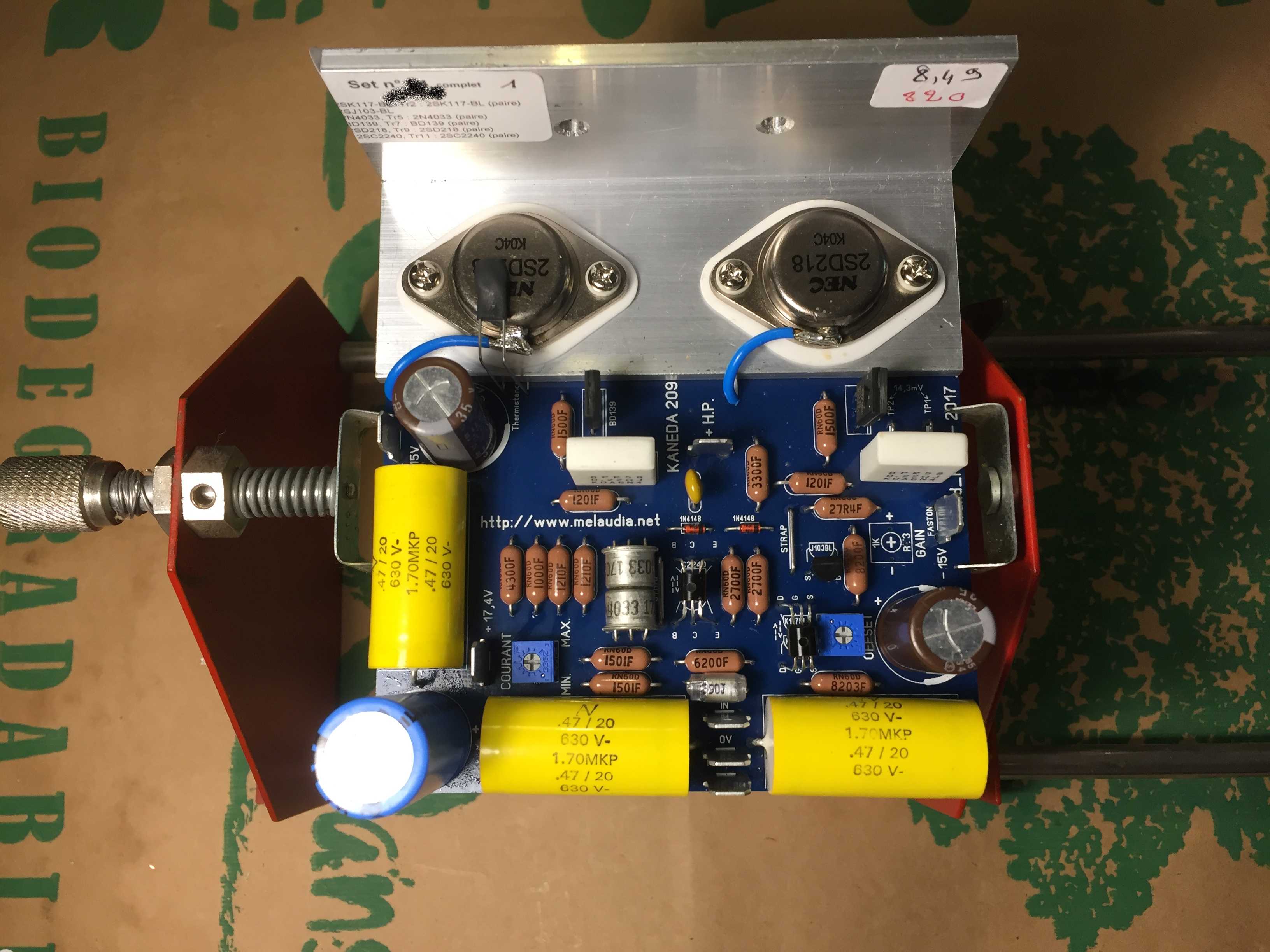

Je viens de finir la carte ampli.
Afin de parfaire la seconde, voyez-vous des erreurs ?
Avez-vous des suggestions ?
Merci Rolleyes
RE: LE KANEDA 209 selon Grand_Floyd (A vous de jouer !) - Dominique - 10/05/2018
Bonjour xtof,
1) Voir la première photo : Que s'est-il passé sur la surface du CI en haut à gauche, il semble avoir un aspect "granuleux". Généralement on retrouve les gouttes de flux sur le côté des soudures.
2) J'espère que les 2SD218 n'ont pas trop souffert de la chaleur pendant la soudure des fils bleus sur leur boitier.
A suivre...
RE: LE KANEDA 209 selon Grand_Floyd (A vous de jouer !) - xtof - 10/05/2018
En haut à gauche c'est le liquide qui m'a permis de nettoyer l'envers du CI. Ce n'est pas dû à la chaleur Wink. C'est à cause de la photo qui est trop précise Big Grin.
Pour la soudure sur les boitiers des 2SD218, j'ai chauffé quelques secondes à 420 °C. Auparavant j'ai mis du "rosin soldering flux" au pinceau afin d'améliorer l'adhérence de la soudure.
Merci Dominique.

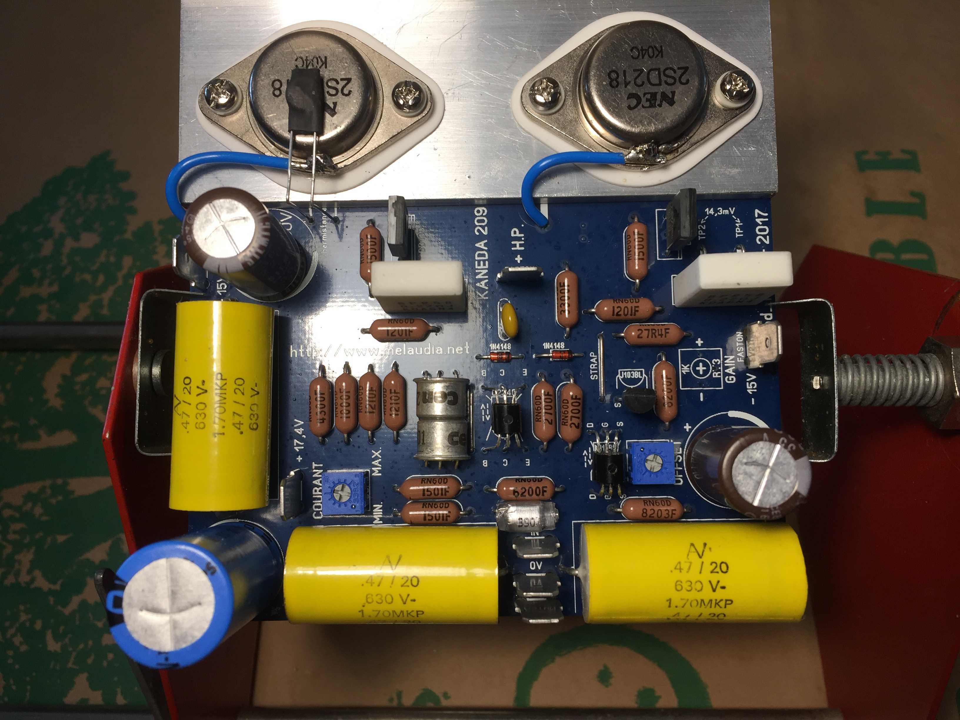

RE: LE KANEDA 209 selon Grand_Floyd (A vous de jouer !) - xtof - 12/05/2018
Ma 2 ème carte ampli :
Bonne journée Cool
RE: LE KANEDA 209 selon Grand_Floyd (A vous de jouer !) - Grand_Floyd - 12/05/2018
Tes soudures sur les boitiers TO-3 font penser à du collage!Tu aurai pu souder sur le dessus,ça aurait été plus facile à chauffer.Normalement,il faut chauffer le boitier et faire fondre la soudure dessus.Tu es sûr de la qualité de celles-ci ?
Bonjour Christian,
J'ai mis du "rosin, soldering flux" acheté chez audiophonics puis j'ai chauffé à 450 °C quelques secondes. Mécaniquement ça ne bouge pas, à l’ohmmètre ça passe sans problème. Le câble bleu est un câble de haute technologie multibrins.
Merci pour tes conseils.
Ok je ne connais pas le Rosin.J'utilise pour ma part de la graisse Hampton HP3 qui avait été recommandée il y a bien longtemps dans une revue d'électronique,mais j'imagine que le Rosin est tout aussi efficace!
