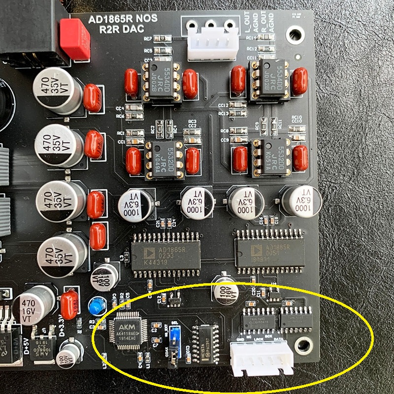

samusique a écrit :Je suppose que ça se situe au niveau des raccords Blanc XH de la carte
Ça se situe sur le connecteur et le cavalier cerclés en jaune :
- Connecter BCK, LRCK, DATA et GND à la carte adaptateur USB.
- Déplacer le cavalier.

RE: Convertisseur Ebay carte double Ad1865 - samusique - 03/05/2020
Citation :Ça se situe sur le connecteur et le cavalier cerclés en jaune :
Merci Dominique.
Je regarde ce qu'il me faut de matos pour tout brancher.
je reviens vers vous ensuite.
