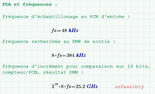

A propos des FDA, côté électronique (numérique), Il est bon d'avoir conscience de l'impossibilité actuelle d'une parfaite conversion PCM 16 bits 44.1kHz vers PWM avec un rapport cyclique au 65536 ème :
On le retrouve dans le document cité plus haut : http://www2.ulpgc.es/hege/almacen/download/41/41041/01471374.pdf
Du coup, il faut construire quelques astuces comme là avec deux mots émulés en 6 bits (noise shaper). Mais la définition totale n'est pas véritablement pleinement gardée.
Les Rdson et Qg aux Mosfets n'étant pas nulles, la tension d'alimentation n'étant pas toujours régulée, il faut aussi penser asservissement, et j'ai bien l'impression que l'analogique prend sa place dans les boîtes noires (façon DDX) des blocks diagram que l'on veut bien nous montrer.
A quand des compteurs à 25Ghz, des Rdson à 1mR et des Qg à 1pC ? Demain.

JM Plantefeve a écrit :A propos des FDA, côté électronique (numérique), Il est bon d'avoir conscience de l'impossibilité actuelle d'une parfaite conversion PCM 16 bits 44.1kHz vers PWM avec un rapport cyclique au 65536 ème :
... et j'ai bien l'impression que l'analogique prend sa place dans les boîtes noires (façon DDX) des blocks diagram que l'on veut bien nous montrer.
Il n'est pas tout à fait légitime de présenter ainsi les choses... Pour les données audio 16 bits à 44,1 kHz la résolution du signal PWM est de 346 ps, ce qui est extrêmement difficile à réaliser, même pour les applications de faible puissance. Le recours à un suréchantillonnage x 256 comme dans les DACs un-bit conduit à une classe de PWM particulière, avec un switching à 11,3 MHz. De telles fréquences restent acceptables en basse puissance. En revanche, elle n'est plus envisageable pour des sorties de puissance.
Il existe de nombreuses méthodes de linéarisation de cette transformation, tu en trouveras des exemples sur Internet.

jm88,
Quelle nature de traitement vois-tu en figure 5 ?
Je dois être peu au fait de l'électronique numérique, peux-tu me préciser ce qu'est le "ps" ?
Sur Internet !?
