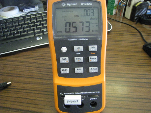

RE: Résistances - escartefigue33 - 20/10/2017
En fait, ça fait encore moins que ça...
L'atténuation doit commencer vers les 280kHz...
Si on n'a pas au moins un Kaneda, on est mal !!! Big Grin Big Grin Big Grin
Gérard

Alors que tu mesures à 10 khz, moi aussi je pourrais rigoler. Ta mesure est incomplète, ta déduction fausse.

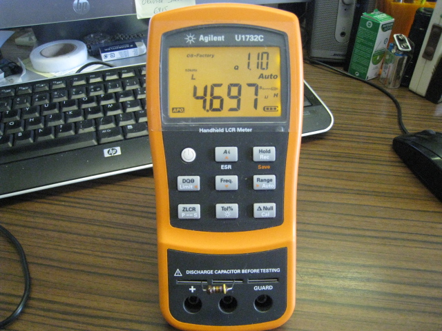

calivin a écrit :Alors que tu mesures à 10 khz, moi aussi je pourrais rigoler. Ta mesure est incomplète, ta déduction fausse.
Vincent
La mesure est suffisamment précise pour le sujet.
L'audio concerne des fréquences de cet ordre.
Voici la mesure d'une inductance standard de 4,7µH ...
Un constat s'impose immédiatement :
Mes résistances bobinées céramiques sont excellentes pour l'audio, la 4,7 Ohms est à 0,26µH, la 22 Ohms à1.4µH une 22 Ohms/12W à seulement 0,54µH.
Inutile de taper dans le "non inductif", surtout de 20Hz à 20kHz Wink
Je peux vous communiquer l'adresse de mon fournisseur. Tongue Tongue Tongue
Gérard

Bonjour Gérard. Ça te fait surtout du bien intellectuellement de t'en convaincre !!! ?
Mes mesures in situ sont je pense plus réalistes, à 1kHz il me semble (si j'ai bonne mémoire du mode d'emploi de l'appareil).
Mais je peux me tromper bien sûr
D'ailleurs, j'ai mesuré une Mundorf MResist Supreme 20W, eh bien je te le donne en mille, elle est pile en dessous de 75 µH, comme dans les specs fabricant. Mais si tu te satisfais de ton protocole de mesure, je n'ai aucun problème avec ça ?
