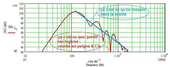

Quand on voit tes simules, ça dégoûte quiconque d’essayer !!!
Prenez n'importe quel HP de qualité musicale satisfaisante : un large bande de 17, 21, 30 cm de rendement 'honnête' 93-96 dB (pas un bourrin genre 88 dB) et écoutez le sur un Baffle Plan de 2 m2 puis 1 m2 puis 0.5 m2...pas besoin d'être Docteur en Acoustique pour savoir que ça va pas sonner pareil
J'ai bossé avec Guy Le Cornec (Supravox) et ses 17, 21, 28, 38 cm sur baffle
Tes simules ne donnent aucune idée de ce qui se passe dans la réalité

je ne doute pas un instant de ta quête à vouloir modéliser mais à qu'elle 'sainte feuille de calcul' t'es tu voué ?
RE: HP 12" avec Qts élevé ? - philou - 24/06/2014
Bonjour Jys,
4 réponses de bon matin à mon égard, c'est trop d'honneur, merci..
Mais cela n'est pas nécessaire, je ne suis qu'un pauvre autodidacte sans aucune formation technique..
Devant quel "logiciel" je me prosterne ?
Si tu suivais le fil (d'ailleurs, merci de rester dans le sujet, ici on parle de grave et de Qts élevé), tu saurais.. Cela fait bien 50 fois que je le cite sur Melaudia..
Ici :
https://forums.melaudia.net/showthread.php?tid=3773&pid=34480#pid34480
tu remarquera que la simulation est assez proche des mesures.
Aprés une foultitude de réalisations (plan, U, H, MLTL..), méme constat, les simuls sont relativement fidéles aux mesures.
Conclusion, je me prend pas le chou, je simule, je construit, je mesure, j'écoute, et pis c'est tout !!
Par contre, sache aussi que j'ai beaucoup de respect pour votre travail, vos connaissances, et vos réalisations (du moins pour celle que je connais).
Phil.
