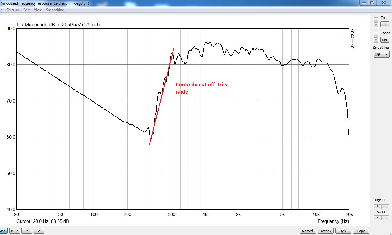

L'analyse est faite dans les mêmes conditions que les précédentes.
Première constatation sur la réponse en fréquence, la pente du cut off du pavillon est très raide, un peu plus raide que les IWATA's 250 Hz et 280 Hz et beaucoup plus raide que le EJLMC 600.

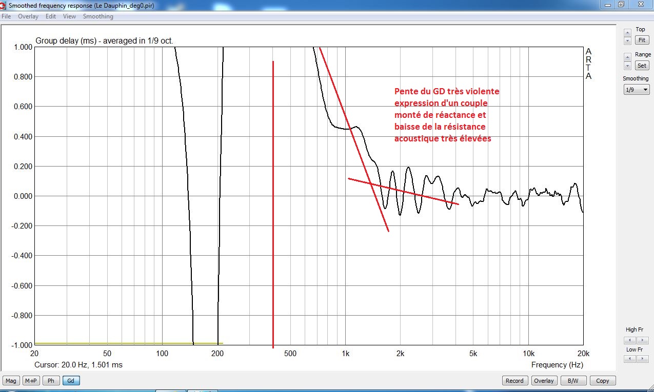

Le GD.

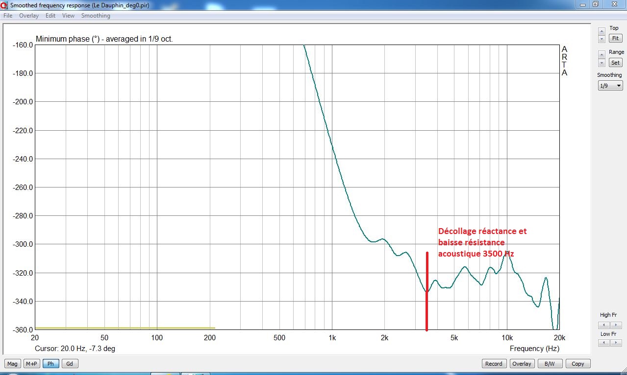

La pente est également très raide avec un décollage de la réactance + baisse de la résistance acoustique vers 3500 Hz.
La phase dépliée nous indique bien sûr la même chose.

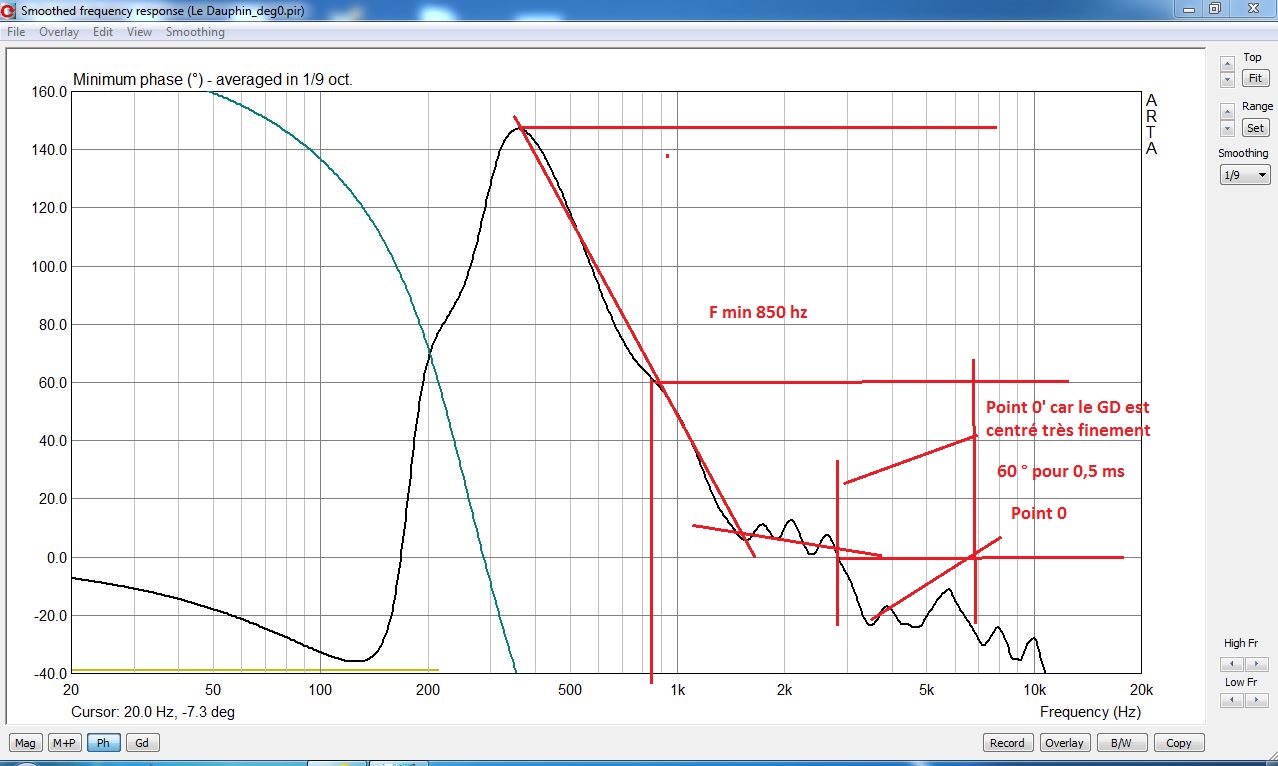

La phase minimum
Cut off 400 Hz.
Fait troublant ce décollage, sur la phase minimum se trouve à -20°.
Bon, nous ne sommes pas à 20° prêt, et GD étant bien centré sur 0, j'ai pris comme base de départ 0 et non -20°.
Ce point est a discuter et reste discutable.
Si l'on regarde le GD et la Phase minimum, et pour ma part, je couperais au mini à 850 Hz, 60° et 0,5 ms.

Pour le retard de groupe, que ce soit sur tes vues ou les miennes, si on ne prend pas le faut plat de départ, GD décolle à 1800 Hz réellement à 3500 Hz. Que ce soit 350 Hz ou 400 Hz, d'ailleurs cela doit être exactement 380 Hz, cela ne fait pas 2 fois cela serait plus tôt plus de 4 fois. Ton échelle de GD est trop compressé pour bien voir les détails.
De plus, attention la phase minimum varie beaucoup s'il on ne prend pas un morceau d'impulsion assez large. En effet la fin de l'impulsion contient des informations importantes. Vous pouvez vous en rendre compte, par le fait que le fenestrage coupe une partie de la réponse dans le bas du spectre et limite la réponse.
Un cadrage trop serré élimine une partie des informations. Par contre le fait de cadrer un peu plus large ajoute les résonnances.
