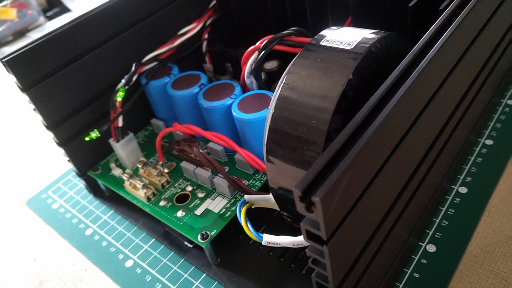

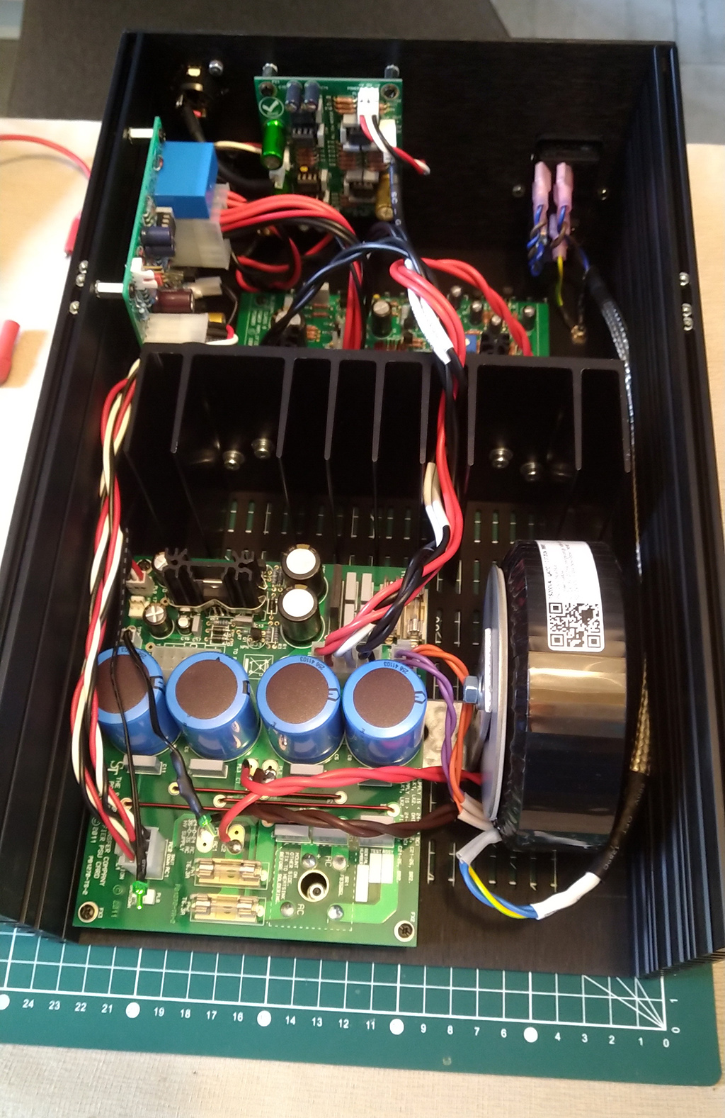

Mise à feu
Je viens de faire les tests basiques de routine ce matin.
Première mise à feu, rien ne claque/fume et la protection colle le relais de sortie au bout de 3 secondes.
Mes 2 diodes "Power ON" et "sortie HP ON" sont bien allumées !
Rapidement, en statique, j'obtiens les voltages suivants :
Alim aux : +17 / -17.2 V
Alim HT : +44.2 / -44.4 V
Offset en sortie en l'absence de réglage de polarisation, pot au mini : +5 / -5mV environ (cela varie et repasse toujours par "0")
Je mesure 8 mV sur les 0.1 ohm de l'étage de sortie en l'état
Charge déconnectée, j'augmente progressivement le bias pour arriver à 9,9/10mV sur les 0.1 ohm en attendant l'equilibrium
Le bias est très stable ! Le dissipateur à peine tiède
C'est tout pour le moment, pour des mesures plus approfondies, il faudra que je continue les tests ...
