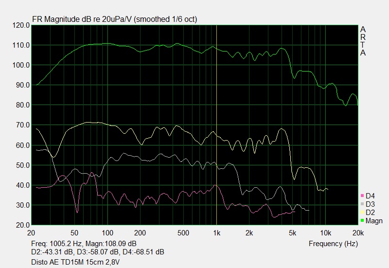

Le logiciel REW est capable de quantifier les distorsions (surtout la H3) provoquées par la boîte plus ou moins remplie.
Chez moi ça le fait bien entre une très mauvaise boîte mal remplie ou bien remplie.
 Je me demande comment le Supravox déjà cité précédemment a pu obtenir une aussi faible distorsion = -58,07 db pour la H3 !
C'est pas rien !       ?
