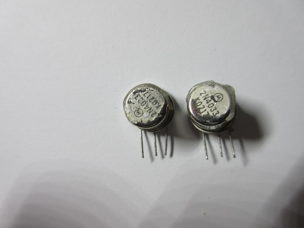

RE: LE KANEDA 209 selon Grand_Floyd (A vous de jouer !) - hfer - 19/10/2017
Mon post n'était pas clair
Le pseudo NPN donne 0,6V sur les 2 branches, mais en inversant les pointes du multimetre par rapport au transistor PNP.
En tout cas, pas le comportement attendu.
Comment puis je m'en procurer un neuf ?
RE: LE KANEDA 209 selon Grand_Floyd (A vous de jouer !) - Grand_Floyd - 19/10/2017
Tu peux mettre une photo de la bête qu'on voit à quoi ressemble la sérigraphie?
Voila les photos
Résultat du testeur + marquage.
Ok,j'en ai quelques uns,mais pas très appairés.La suite en MP
RE: LE KANEDA 209 selon Grand_Floyd (A vous de jouer !) - hfer - 29/10/2017
La carte ampli est réparée !
Pour info, un des 2 transistors 2N4033 était un NPN au lieu d'un PNP, avec cependant même marquage et même boitier.
Il a suffit de les remplacer par une bonne paire pour que tout rentre dans l'ordre.
Merci à Dominique et Christian pour leur aide.
RE: LE KANEDA 209 selon Grand_Floyd (A vous de jouer !) - Grand_Floyd - 29/10/2017
Drôle d'affaire!C'est vraiment un NPN ce PNP.Il est bon au traceur de courbes,donc ce n'est pas un PNP qui serait défectueux,mais un NPN qui a dû se retrouver dans le bac des PNP avant la sérigraphie.

Grand_Floyd a écrit :Drôle d'affaire!C'est vraiment un NPN ce PNP.Il est bon au traceur de courbes,donc ce n'est pas un PNP qui serait défectueux,mais un NPN qui a dû se retrouver dans le bac des PNP avant la sérigraphie.
Bonjour Christian,
j'ai eu cette mésaventure avec des 2sc5200 2sa1943 venant de Chine par ebay.
Au traceur les courbes étaient bien les bonnes. Jamais vu avant!
Inutile de dire que ça marche moins bien!
Me demande s'ils n’achètent pas des lots refusés au contrôle qualité des usines officielles...
Depuis, ces composants depuis la Chine c'est fini pour moi!
