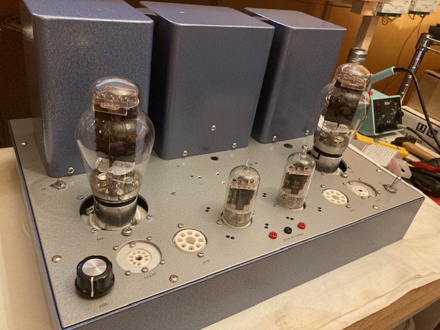

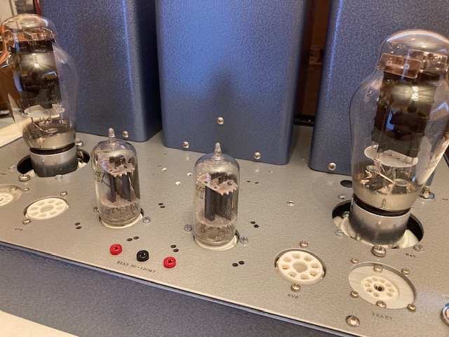

L’Eco ampli 300b se suite…
Le point de fonctionnement de la 300b est 345v/-72v/85 ma.
Sortie 20vcc sur 7,5ohms avant toute trace d’écrétage.
C’est le son qui plaît le plus pour l’instant.
Vue un peu gore des entrailles do prototype , les tubes sont à l’envers dessous, ça permet plein de modifs
Ce n’est pas un exemple à suivre.

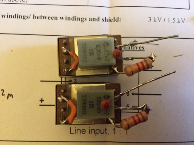

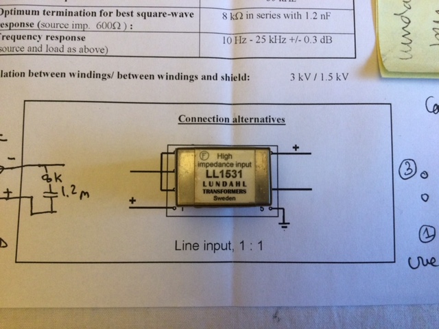

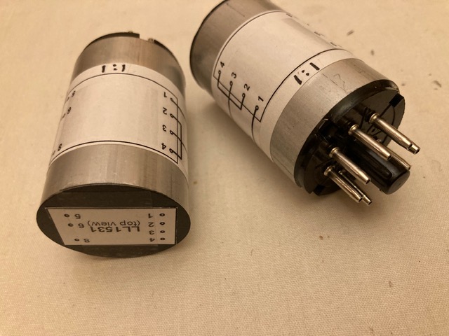

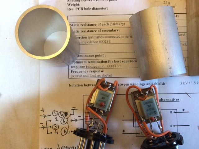

De la gestion d’une entrée ligne parfois nécessaire pour isoler la masse.
Alors évidemment on va fureter sur Eb** en se disant, j’avais vu des petits transfos ligne Altec octal d’occase pas chers et bons.
Ah le temps passe , la preuve c’est 600$ la paire maintenant.
Bon.
Dans ma boîte à tout je récupère un petit Lundhal et hop voir photos.
Et voilà.
Fait très bien le boulot, adoucit légèrement, ce qui peut être un léger plus ou un léger moins suivant les situations.

RE: 300b et grosses copines Normandes - gillougillou - 30/05/2026
Bonjour, quelques nouvelles…..
Le dernier 300b , très sobre, utilise après essais un driver E80L triodé avec self d’anode (gain 20) precedé d’un transfo ligne Triad HS29 20k:80k , donc X2.
Avec 40 de gain global la puissance maxi est pour 1,25v rms en entrée ce qui permet de se passer de pré éventuellement.(Ce que je fais en général).
La surprise est l’AMELIORATION non négligeable du son via le Triad avec un côté mystérieux et une présence superbe.
Brel est confondant .
Ah ces vieux transfos ligne…
Un premier essai avec des Lundhal de base était pas mal du tout mais pas la classe des Triad .
RE: 300b et grosses copines Normandes - gillougillou - 31/05/2026
Terminé parti en fabrication définitive
