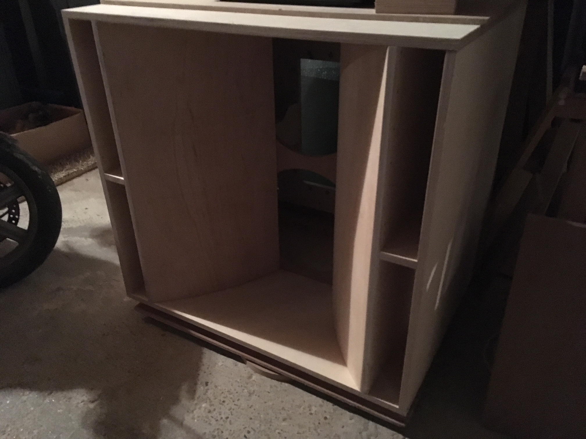

En voila une de terminée en ébénisterie, reste ponçage, finitions et peinture.
Maintenant il reste la deuxième à faire
Il y aura plus de photos quand tout sera terminé ;-)

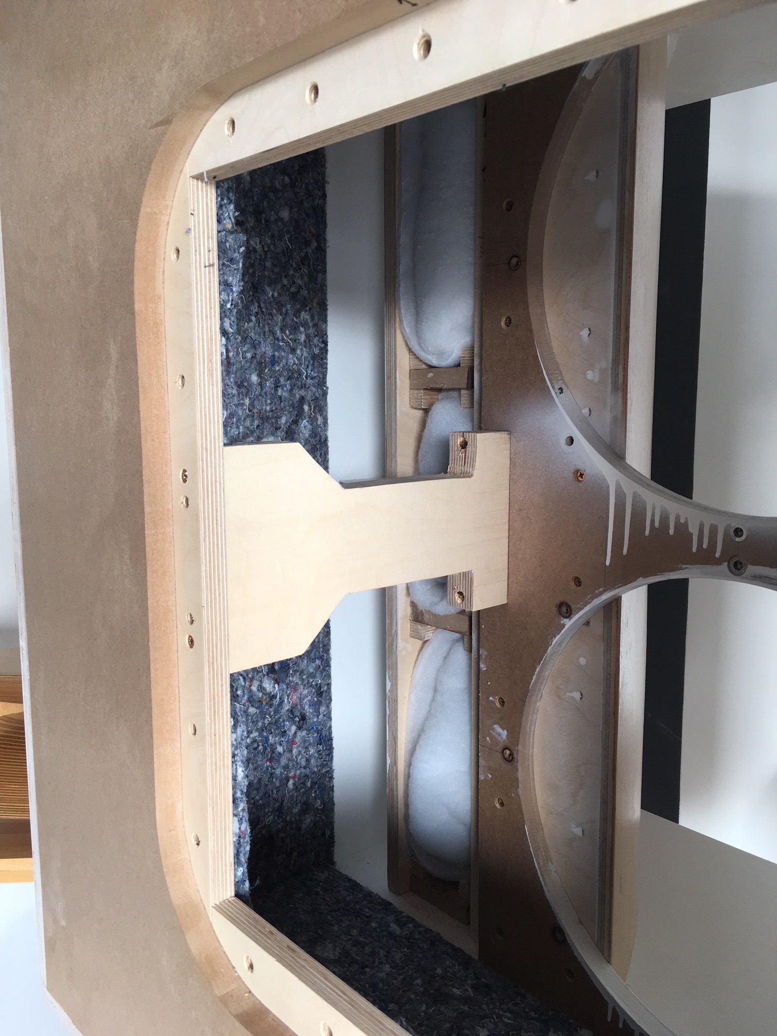

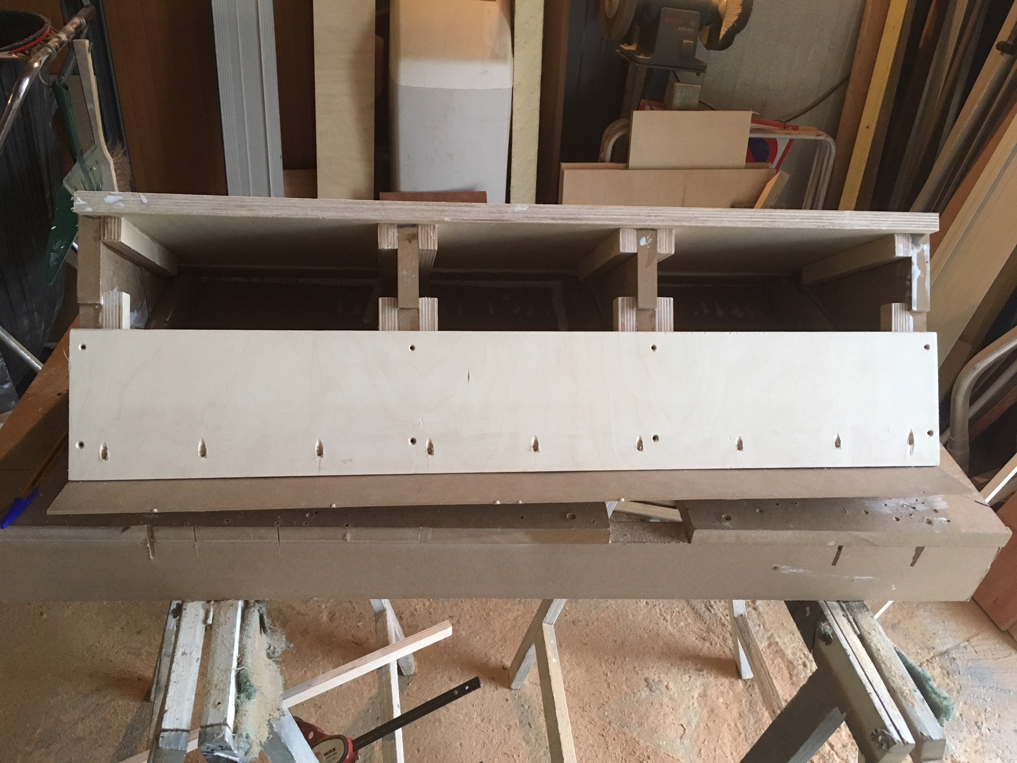

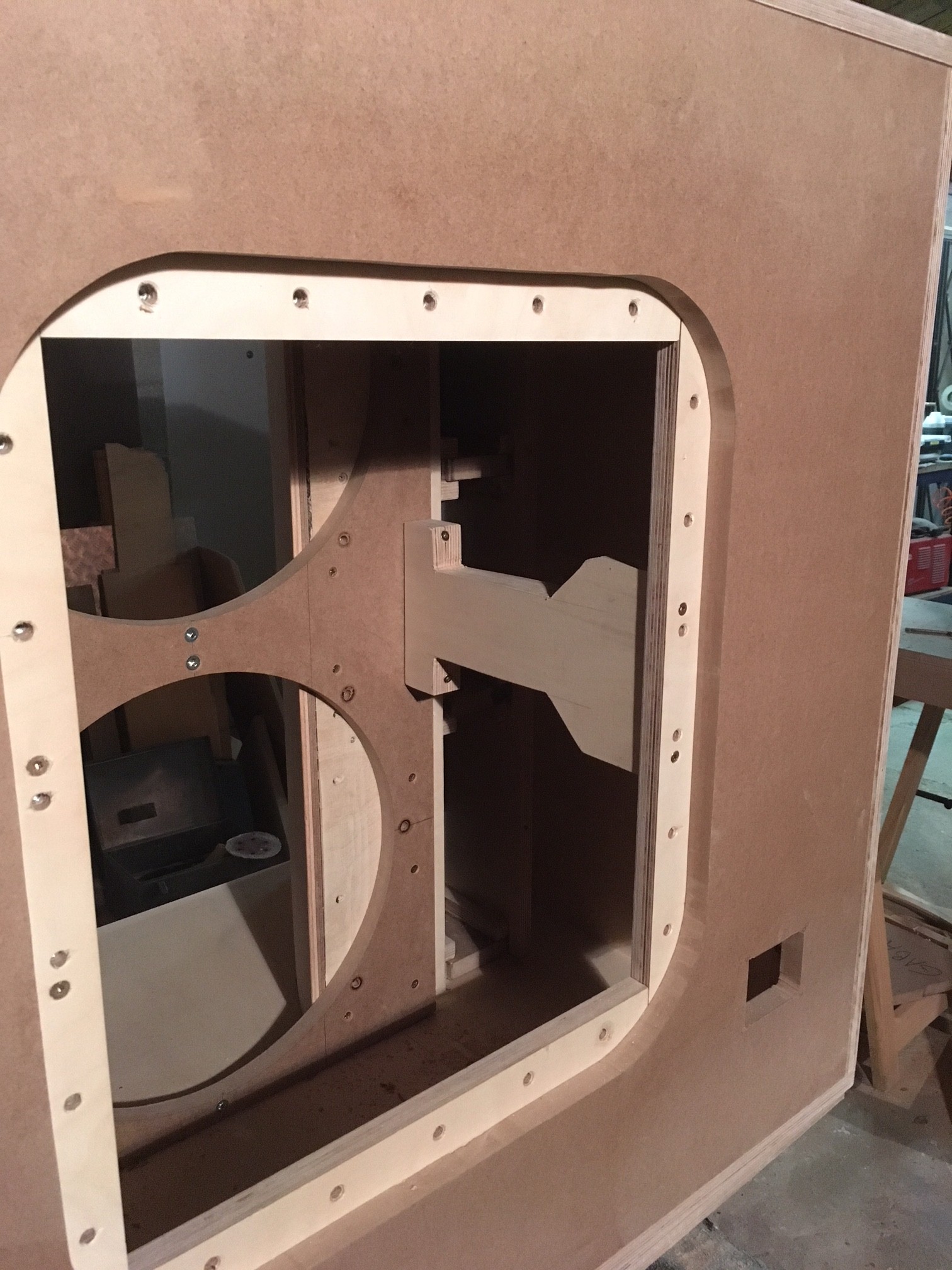

RE: Plans ALTEC 817 - stefun17 - 02/02/2019
Quelques images de la fabrication :
Assemblage final dans la pièce d'écoute :
Collage plaque goudronnée à l'intérieur des pavillons :
Mise en place de l'amortissant acoustique :
Mise en place des HP :
La première est donc quasiment terminée, enfin les essais :
Et la c'est.....ÉNORME ! La différence de rendement entre l'enceinte de gauche (30cm JBL+38cm Beyma)
et l'enceinte de droite (2xALTEC 515)
Un punch dans les basses, sèches, puissantes et percutantes. Un peu moins d'infra qu'avec le Beyma mais un rendement bien supérieur. Et avec le caisson Mc Cauley la courbe est quasi parfaite de 20 à 20KHz.
Mais le plus bluffant c'est le rendement, quelle puissance incroyable pour des HP de 75W !
Maintenant il me reste à faire la deuxième et la voie centrale, une ALTEC 816.
