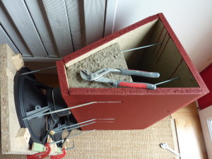

3/ Une fixation anti-vibratoire comme ci-dessous (bois + béton) a-t-elle un intérêt dans mon cas - je ne me souviens plus du site où j'avais vu cette photo (merci à son auteur), mais sans doute quelqu'un reconnaîtra.
RE: Le système de Pierre - nicolasd - 09/07/2018
PierreRa a écrit :3/ Une fixation anti-vibratoire comme ci-dessous (bois + béton) a-t-elle un intérêt dans mon cas - je ne me souviens plus du site où j'avais vu cette photo (merci à son auteur), mais sans doute quelqu'un reconnaîtra.
C'est inspiré de l'article de Philippe Gault, Audiophile n° 36, 1985.

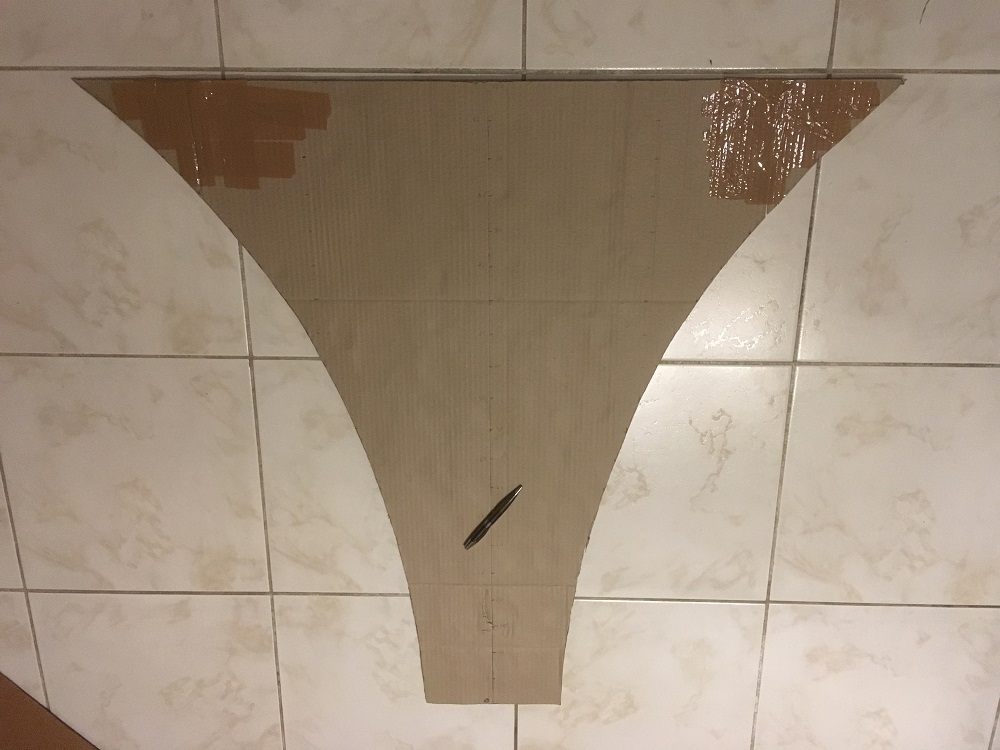

RE: Le système de Pierre - PierreRa - 25/10/2018
On commence par une esquisse échelle 1

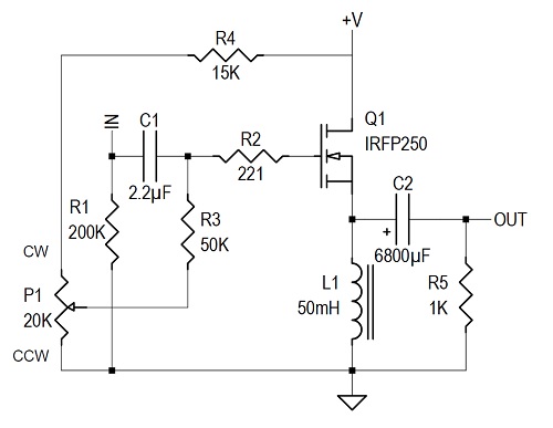

RE: Le système de Pierre - PierreRa - 04/12/2018
Bon je traîne un peu sur mon pav (d'autres soucis en ce moment) et m'occupe donc l'esprit en attendant.
J'aimerais faire quelques essais et essayer de me monter un ampli mini pour les chambres medium-aigu. A votre avis (avant d'acheter les composants pour rien) puis-je partir sur un montage comme celui-ci sans les "flinguer" ?
