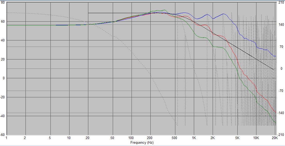

RE: Ecoute Kaneda exceptionnelle le 4-5 octobre à ABLON-SUR-SEINE - Dominique-Tanguy - 07/10/2014
Voici ce que j'obtiens, en utilisant les mesures de mon 515-8G dans une VOT.
En bleu, le HP non filtré.
En rouge, 3mH et 18uF
En vert 3mH et 65 uF.
En noir une courbe cible 12db passe bas à 600 Hz.
EDIT: J'ai corrigé la courbe cible pour un filtre à 600 Hz. J'étais parti sur 750 par erreur (filtre de Julien).
Ce qu'il y a de certain, c'est qu'on est plus à 12 db par octave, mais plus près de 18... Ma simulation est basée sur des mesures réelles, courbe de réponse et impédance d'un 515.
Visiblement, le modèle théorique d'un 12db à 600 Hz colle au poil. Donc Il y a un truc...
