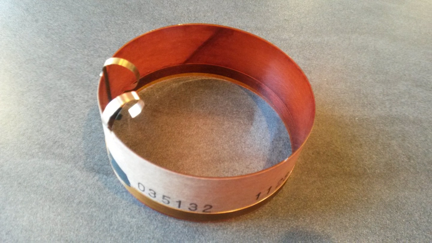

RE: Altec 210 - archib170 - 04/06/2015
bonjour
jeanphilippe a écrit :Les bobines sont par exemple en support Kapton, les Altec le support est en papier.
les bobines GPA sont sur support mixte papier/kapton .
kapton a l'interieur papier a l'exterieur.
la membrane reste collé sur la partie papier
peut etre le meilleur des deux monde..............?
bien cordialement
francois
ps: a part le 515B qui est la voie royale, mon deuxieme choix serait le 515 16G.
RE: Altec 210 - jeanphilippe - 04/06/2015
Pas le meme poids...

RE: Altec 210 - archib170 - 08/06/2015
bonjour
jeanphilippe a écrit :Pas le meme poids...
si
