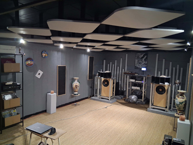

Suite de la visite virtuelle de ma pièce.
J’avais laissé les travaux en cours au chapitre du plafond car j’avais d’autres chantiers (non hifi) sur le feux et j’étais très heureux du résultat obtenu par le traitement des murs et sol.
Pour le plafond j’avais projeté un système de plaques suspendue par des cables tendus dans la largeur de la pièce. Il restait à déterminer les formes, dispositions, nombre.
Pendant les canicules de cet été je me suis remis au travail.
Après divers essais non satisfaisants, j’ai opté pour des carrés 60 x 60 avec bords arrondis.

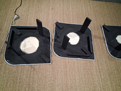

Voici les modules à multiplier par 24 pour couvrir la surface. Les deux entretoises verticales règleront l’espace (31cm) au plafond tandis que les attaches latérales seront fixées au cables.
J’ai choisis cette disposition qui laisse un maximum d’ouverture entre les plaques, créant ainsi un piège à son très efficace.

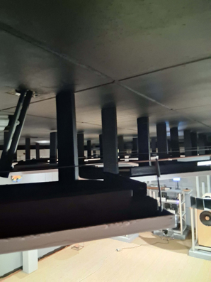

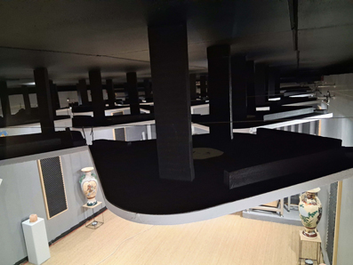

Vue au dessus des plaques, les entretoises forment un véritable labyrinthe.

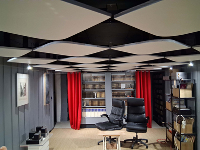

Vue de la salle terminée, en jouant sur les couleurs on arrive à animer les volumes.
Résultat : Gros gain qualitatif immédiatement perceptible dans la précision et la clarté du message musical.
Pour ceux qui ont la chance de pouvoir habiller leur pièce d’écoute sans dénaturer l’appartement (pièce dédiée), il ne faut surtout pas négliger le plafond, en créant si possible une relative épaisseur si hauteur sous plafond suffisante, à l’image de ce qui se fait dans certaines salles de concert.
