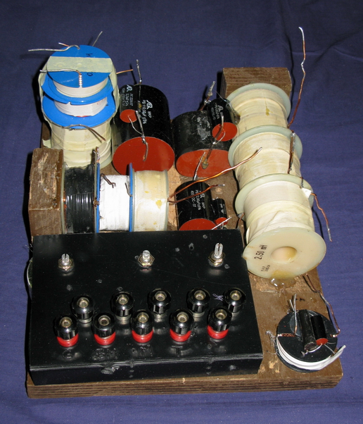

Comme lundi était férié, j'en ai profité pour construite un filtre 12dB à 4 voies (PB250Hz/4ohms, PH250Hz/16ohms, PH600Hz/8ohms, PH8000Hz/30ohms) comme celui utilisé par William Walther et Jean Hiraga à l'Espace Kiron.
C'est fait avec le matériel dont je disposais (qui est vaste heureusement, des selfs de 7,55 millihenri et des condensateurs de 110microfarad n'étant pas courant).
L'implantation des composants est réalisée (sur planche de bois) mais il me reste encore à cabler.
On verra une photo du filtre non cablé en fichier attaché.

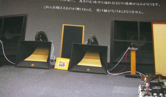

Bonjour Dimanche dernier, je revenais de banlieue où Nicolas Davidenko m'avait aidé a déménager une paire de pavillons WE22A de son garage jusqu'au grenier de mon père. J'étais donc de retour dans ma rue, revenant chez moi en sifflotant avec ma baguette sous le bras, quand quelqu'un me tape sur l'épaule. Je m'arrête, c'était William Walther qui se promenait dans le quartier, profitant du soleil.
Je l'ai incité à venir à Rueil le 11 avril mais c'était un peu en vain. On a discuté de l'utilisation des pavillons WE15A, comme il a été déjà dit il est partisan de l'écoute en large bande. Du point de vue de l'installation, il dit que compte tenu de la salle, il conseille de placer les pavillons au sol.
Je joins une photo tirée du dernier niméro de MJ où on voit le pavillon WE15A au sol et l'enceinte chargée du grave placée en recul.
