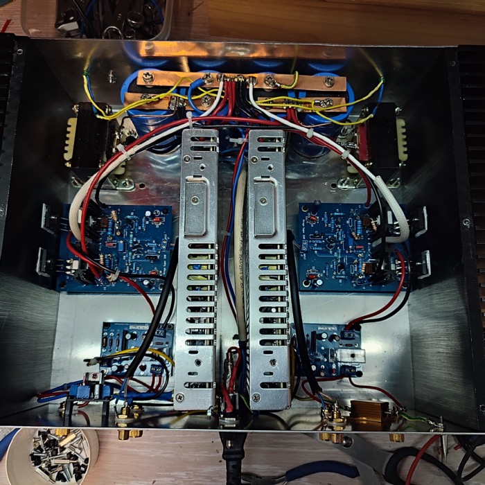

J’ai personnellement monté un Hiraga 30W avec 2 Mean Well RSP-200-24 8,4 A body buildé selon un principe d’Italia (Claudio Mastroianni) sans problème noté.
