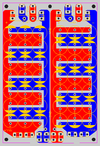

je mets à disposition le fichier Gerber pour le PCB redressement/filtrage micro PI:
- possibilité de mettre 2x21 condensateurs de 12.5mm de diamètre.
- redressement double pont de diodes intégrés
- pastilles disponibles pour mettre des cosses directement sur les rails d'alim +/- en cas de redressement déporté.
- jonction des masses +/- à réaliser par un strap pour permettre de faire l'équipotentialité où on le désire (cas d'un CRC, alim déportée ou utilisation de plusieurs PCB...)
-dimension du PCB 122x82mm
En image:
[Image: PCB-Micro-Pi-v-2-2020-10-25-13-51-31.png]
Fichier Gerber en pièce jointe que vous pouvez modifier à votre convenance.

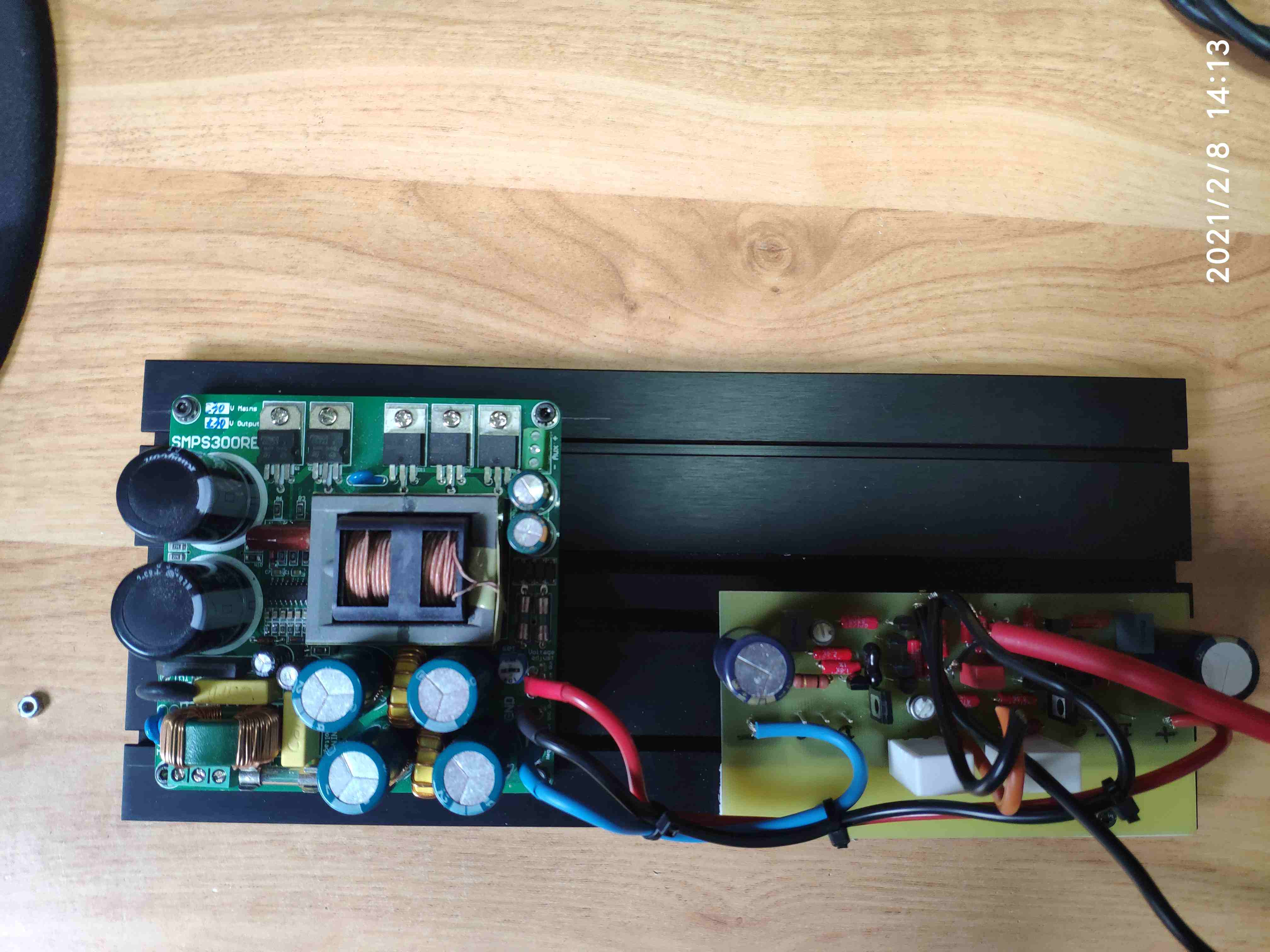

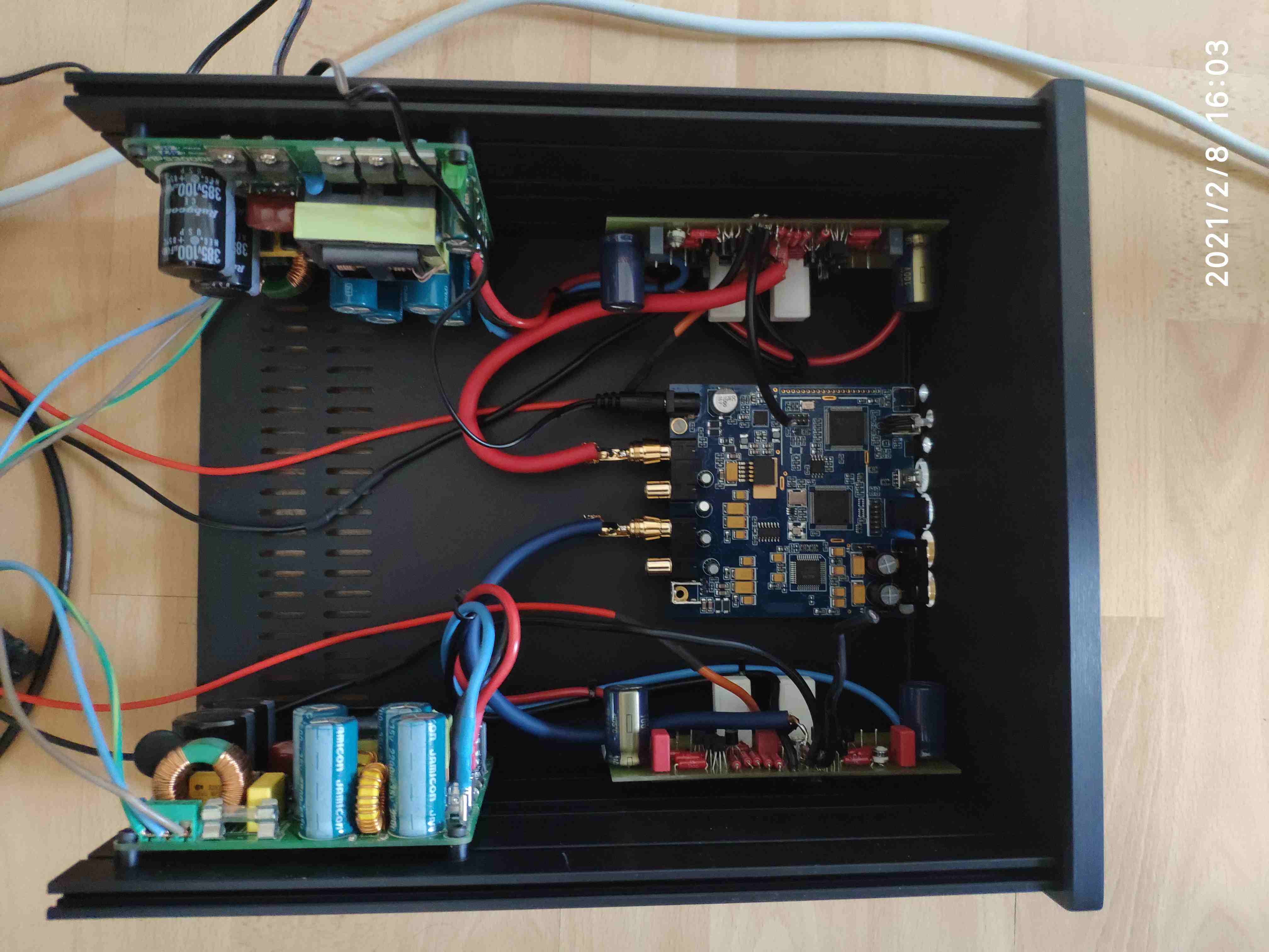

Profitant de quelques jours de congés, je me suis mis sur mon projet d'amplificateur pour mes enceintes bibliothèque.
Pour rappel dans le même boitier : regrouper le filtre actif et un amplificateur Sphinx pour les voies graves et un Cube pour les voies aigües. Dans un premier temps j'avais choisi comme aiguillage un miniDSP 2 x 4. Après quelques écoutes je me suis rendu compte d'une perte de qualité et je m'étais dis que je me contenterais (cet ensemble est un système secondaire). Puis, après mûre réflexion, j'ai décidé de tester le miniDSP 2 x4 HD avec une entrée optique. Pas besoin d'écouter longtemps pour se rendre compte du gain qualitatif !
Bon j'ai dû repenser mon implantation, en effet le modèle HD peut être télécommandé (l'apprentissage du code est enfantin) et par le fait se trouver à l'avant du coffret.
J'ai donc œuvré dans ce sens cet après-midi. Ce n'est qu'une ébauche, mais ça fait déjà de la musique et plutôt bien !
Chaque flasque recevra les deux modules amplification et l'alimentation.
Une fois n'est pas coutume, j'ai utilisé un boitier GX288 3U Black 10.

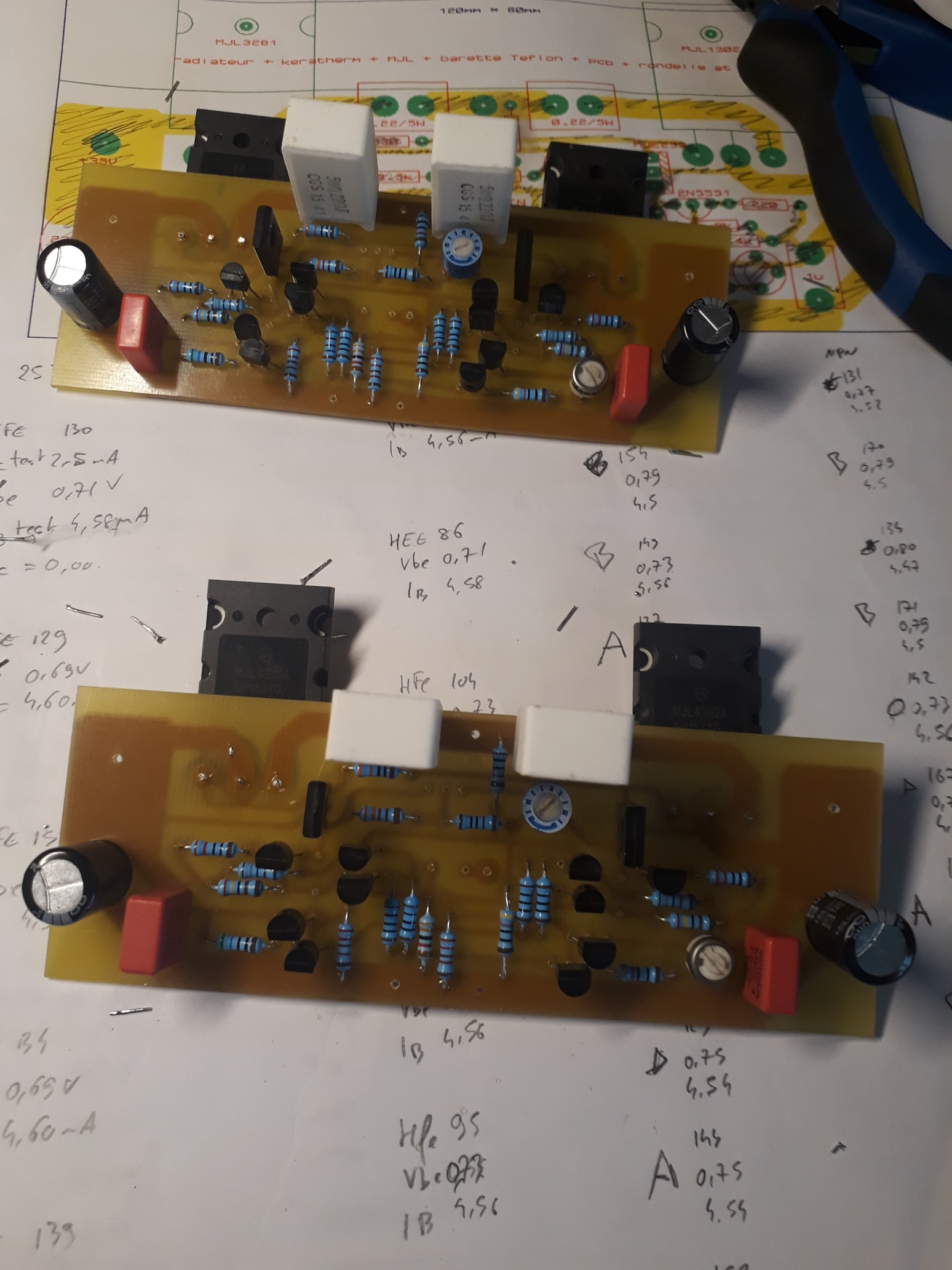

ca y est, après pas mal de retard, je reprends les activités hifi et le montage du Sphinx. J'ai terminé d'assembler les cartes ampli
[Image: 89.3.165.224-60ddd5e45b00e.jpg]
Pas de difficultés majeures, je m'attaque ce soir à l'alim.
