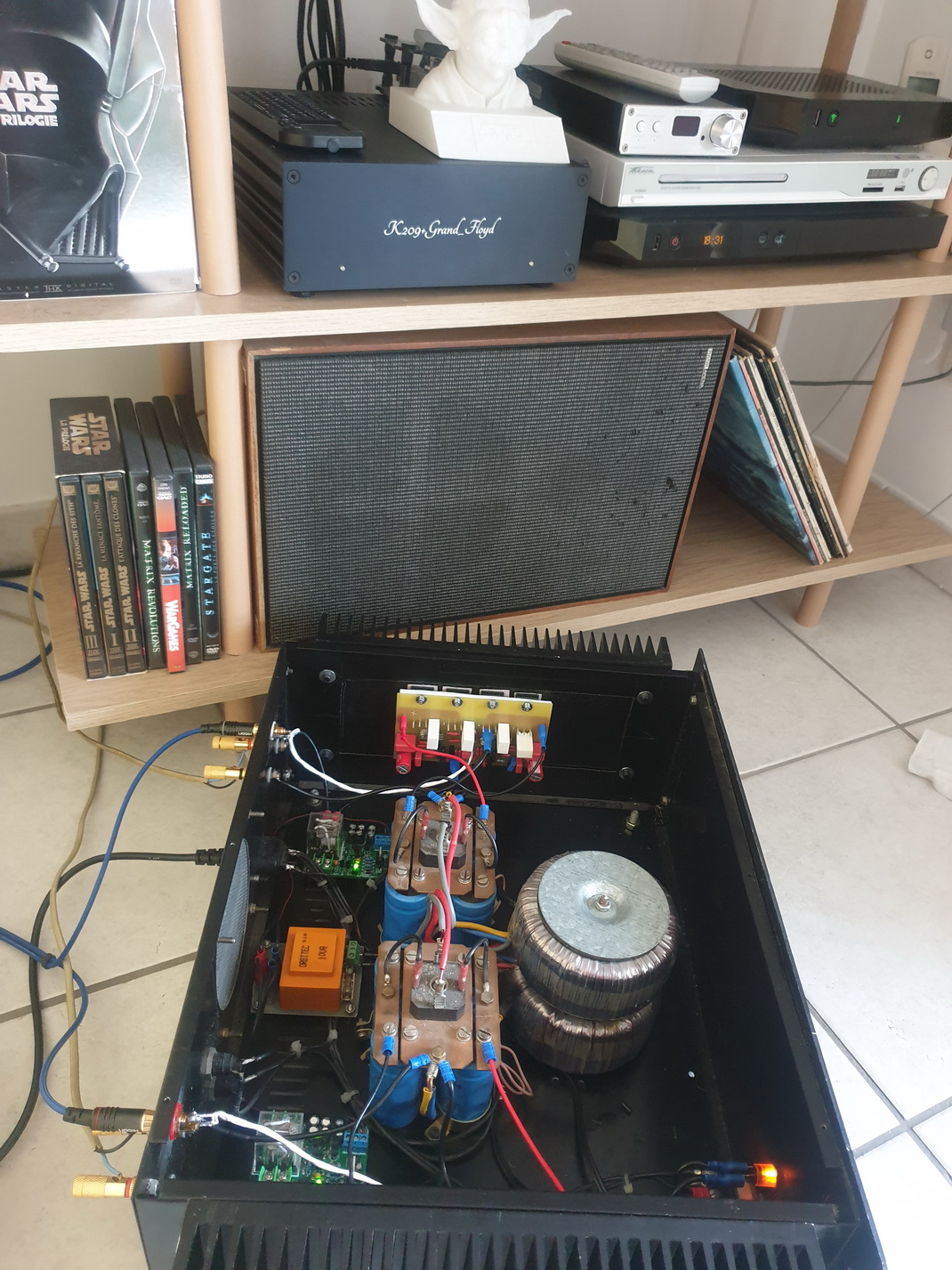

Bonsoir à tous, bonsoir Jean-Marc,
La bête est opérationnelle, et en plus ça fait de la musique.
J'ai réglé le courant de repos a 0,60A pour l'instant.
Que du bonheur........CoolBig Grin
RE: ceci n'est pas un Kaneda... - Dominique-Tanguy - 01/06/2020
Bravo ! La persévėrence est avantageuse ! (citation du Yi king)...
RE: ceci n'est pas un Kaneda... - HaH - 02/06/2020
Bonjour Gérard,
Super ! Profite de ton nouvel amplificateur.

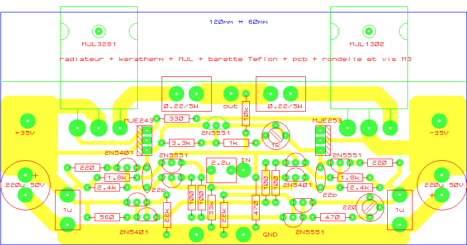

RE: ceci n'est pas un Kaneda... - riefflat - 21/08/2020
JM Plantefeve a écrit :Bonjour Christian,
"Ca à l'air assez simple à assembler par un débutant ...
Parfait pour se lancer dans le DIY, j'ai l'impression."
- En version simple push-pull et 40W/8R (80W/4R)
- avec une seule SMPS500 +/-30V (500VA tout de même)
- et un joli coffret GX288 (celui tout alu) ...
... c'est davantage le cas, et on descend à 360€ tout en gardant le même (bon) traitement du signal.
Modèle LTspice testé à l'instant :
Suffit de dessiner le bon circuit imprimé, Jean-Marc (moins de 4 heures si je suis motivé).
A l'inverse si je prends les composants du 2x40w que je les monte sur le double push-pull (en nombre suffisant) est-ce que j'arrive à une config en 2x80W ?
je demande avant de me lancer, je crains d'être à la limite des mes enceintes avec un 2x100W (je sais construit un 2x50W - alors !). Ou alors jouer sur la l'alimentation via un 2x40V (par exemple - mis chemin entre 2x35V -> 2x50W et 2x45V -> 2x100W).
j'ai au choix des KEF C40/Wharfedale E50 (respectivement 91 et 94db).
Aux plaisirs de vous relire.
Laurent (bis)
RE: ceci n'est pas un Kaneda... - JM Plantefeve - 21/08/2020
Bonjour Laurent,
Je pense que la version simple push-pull alimentée en +/-35Vdc (50W sur 8Ω) serait adéquate.
Jean-Marc.
