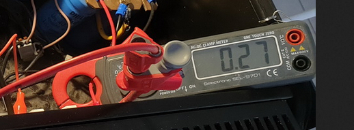

En ce qui concerne le courant de repos , pourquoi sur le + j'ai 1.11 A et sur le - 0.85 A !
Au réglages, sans charge en sortie, les deux courants sont forcement identiques. Mesure à l'ampèremètre au câblage d'alimentation du module ou au voltmètre aux bornes des 0.33R ? Peux-tu préciser le protocole et les appareils ? 1A, tu vises la classe AB plutôt que la classe B ?

Mesure à l'ampèremètre au câblage d'alimentation du module.
Bien. La sortie de l'amplificateur est bien à vide ?
Ces pinces à effet Hall ont généralement un bouton zero, n'hésite pas à l'utiliser entre deux mesures, pince fermée.

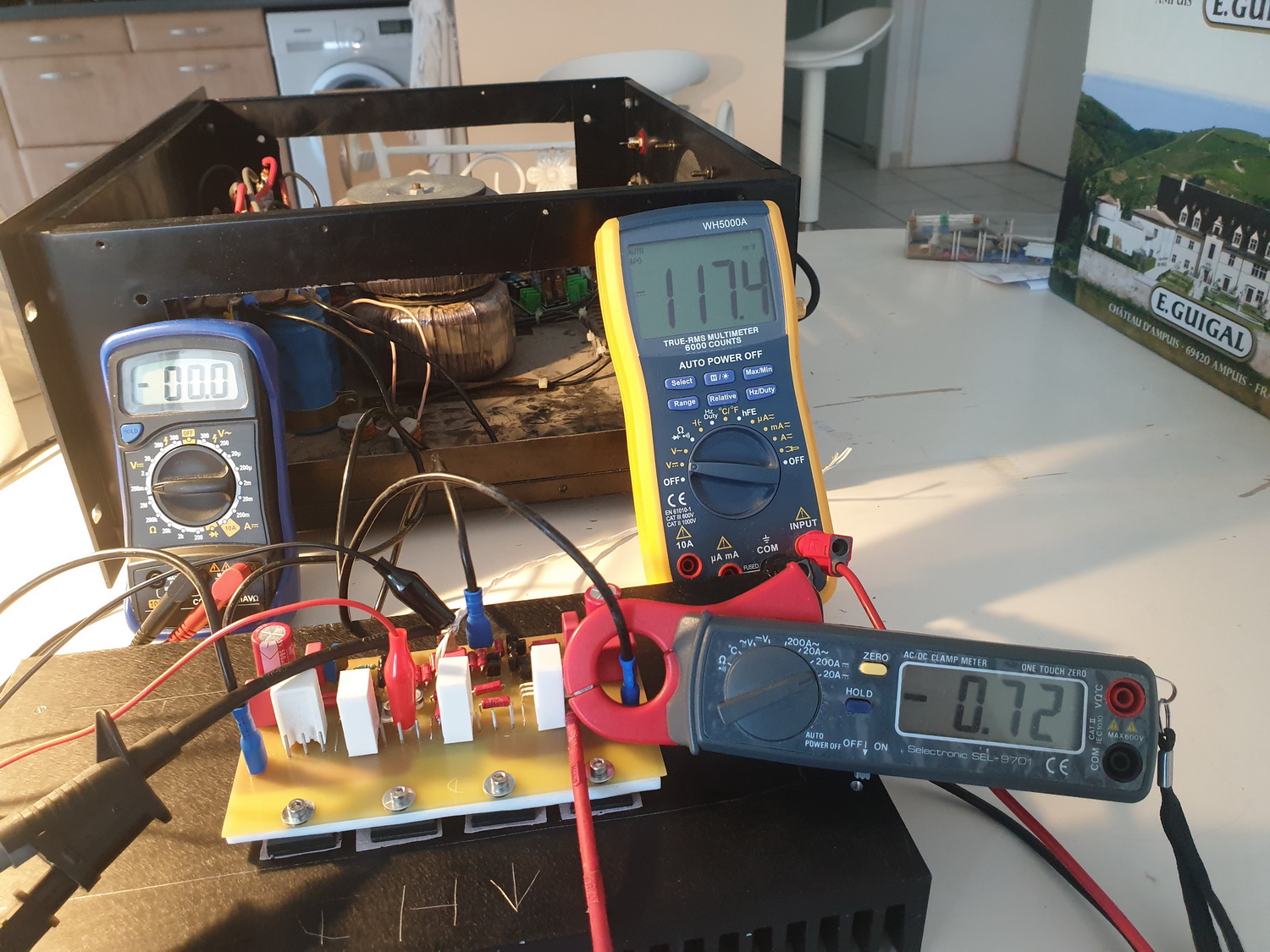

RE: ceci n'est pas un Kaneda... - gebesoft - 30/05/2020
Les 2 types de mesures.
Le dissipateur commence à être chaud !
Et les MJE légèrement
Cohérentes, aux tolérances près. 2·(117,4mV/0,33Ω)=0,71A.
Il est posé à plat, sans convection naturelle pour l'instant.
Bien.

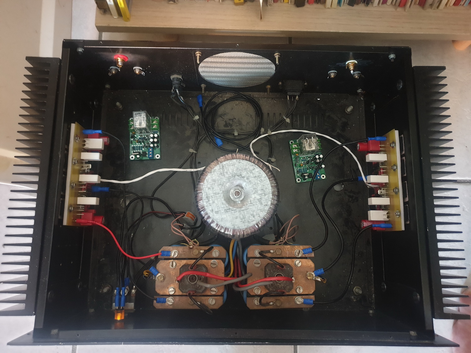

J'espère qu'il n'y aura pas de ronflette, j'aurais plutôt vu transformateurs et bancs de condensateurs inversés en implantation.
si tu t'y lances, l'occasion de passer la plaque du fond à l'eau chaude savonneuse
Bien à toi, Jean-Marc.
Oui Jean-Marc, c'est ce que je voulais faire pour gagner un peu de place pour mettre 2 vumètres sur la face avant.
