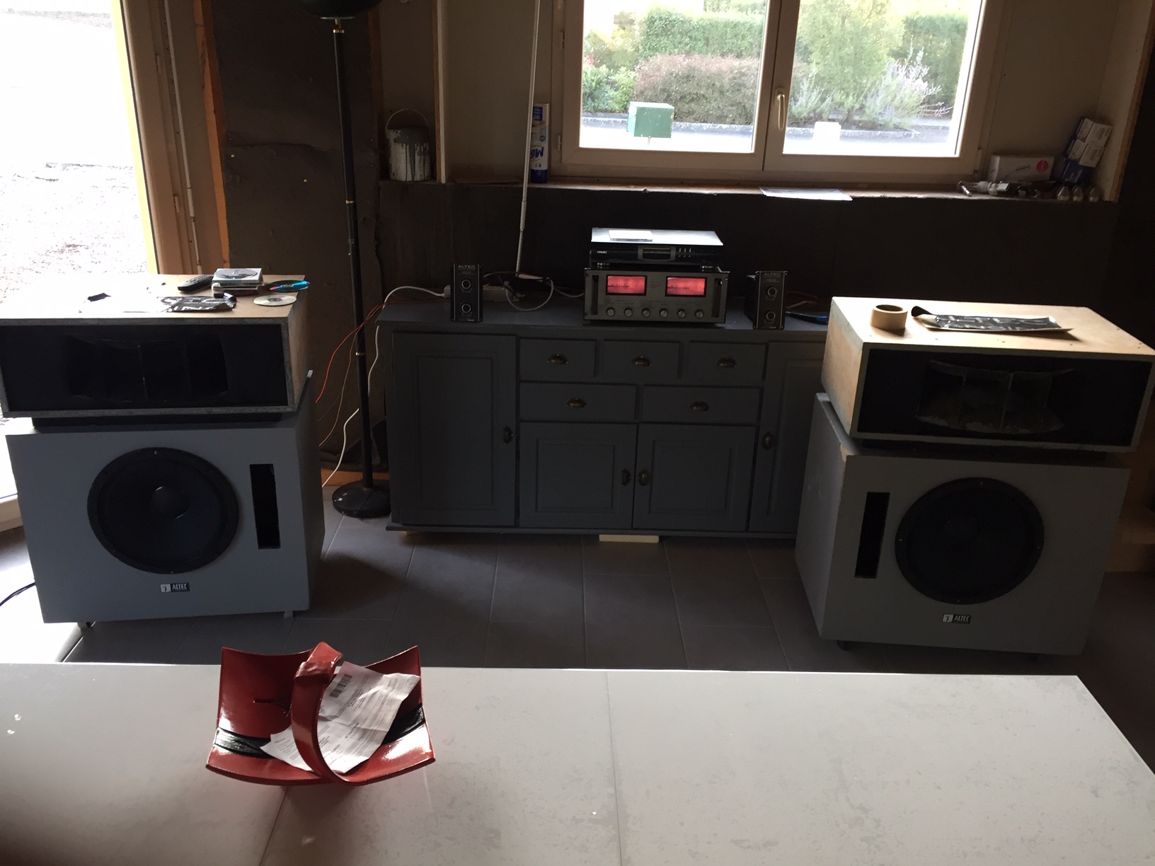

Bonsoir, quelques nouvelles de Bretagne, pas d'évolution coté gros système, juste quelques artifices pour rendre la 211 plus discrète...

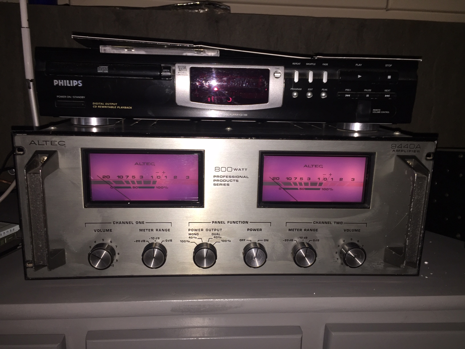

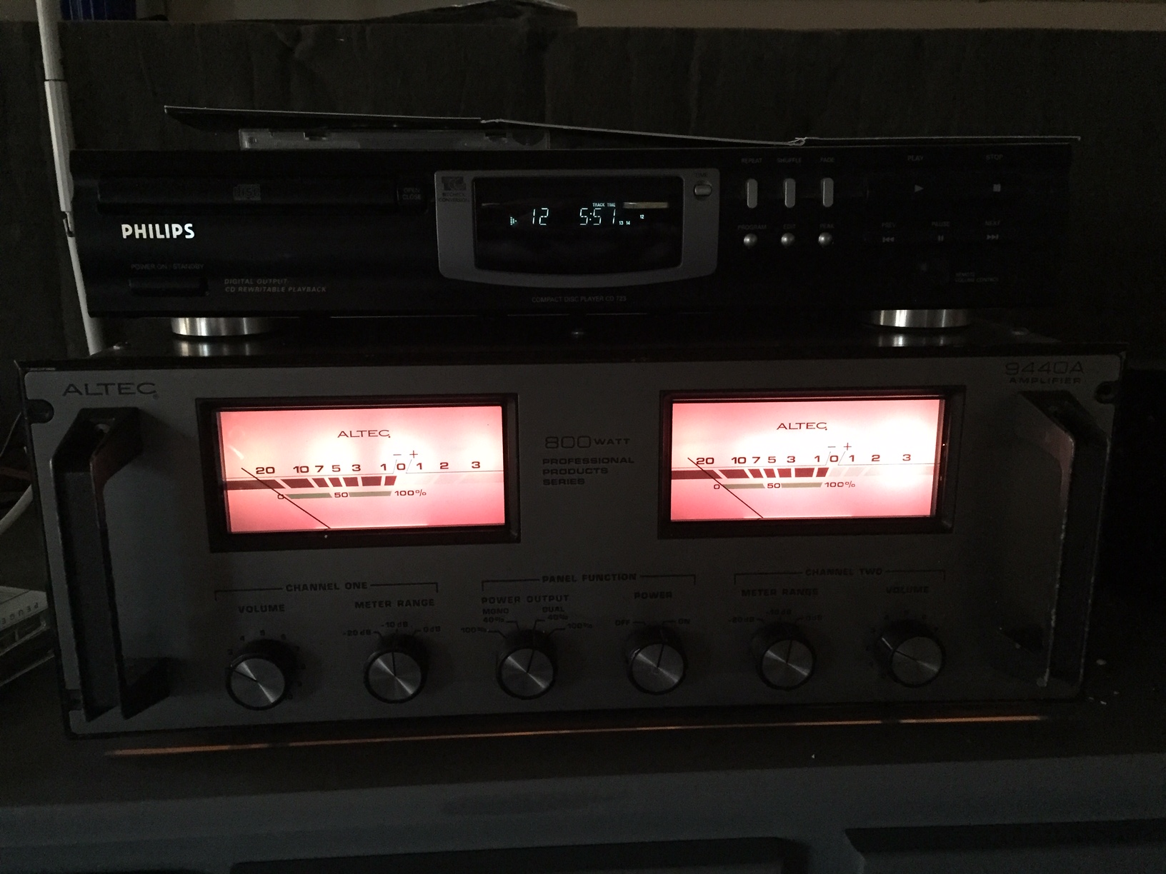

Sinon quelques images de ma nouvelle acquisition: un ampli ALTEC LANSING 9440, aussitôt reçu, aussitôt branché aux enceintes conçues pour, sans optimisation déjà un beau rendu grave/bas-médium, pas de sous-grave, mais une tenue excellente, pas la finesse ni la puissance du gros système (heureusement... Cool ) mais ça marche fort et bien, en travaillant tous les détails, il y a certainement moyen d'en tirer un superbe résultat...
En tout cas un superbe appareil, lourd: 29Kg, encombrant, avec 2 gros ventilos qui ne doivent s'enclencher que si besoin (faut que je lise la doc). Peu d'entrées, par contre, 1 symétrique et 1 asymétrique, la possibilité de brancher un 2ième ampli 9440...
On voit que c'est du pro, solide et fiable, et quel look!

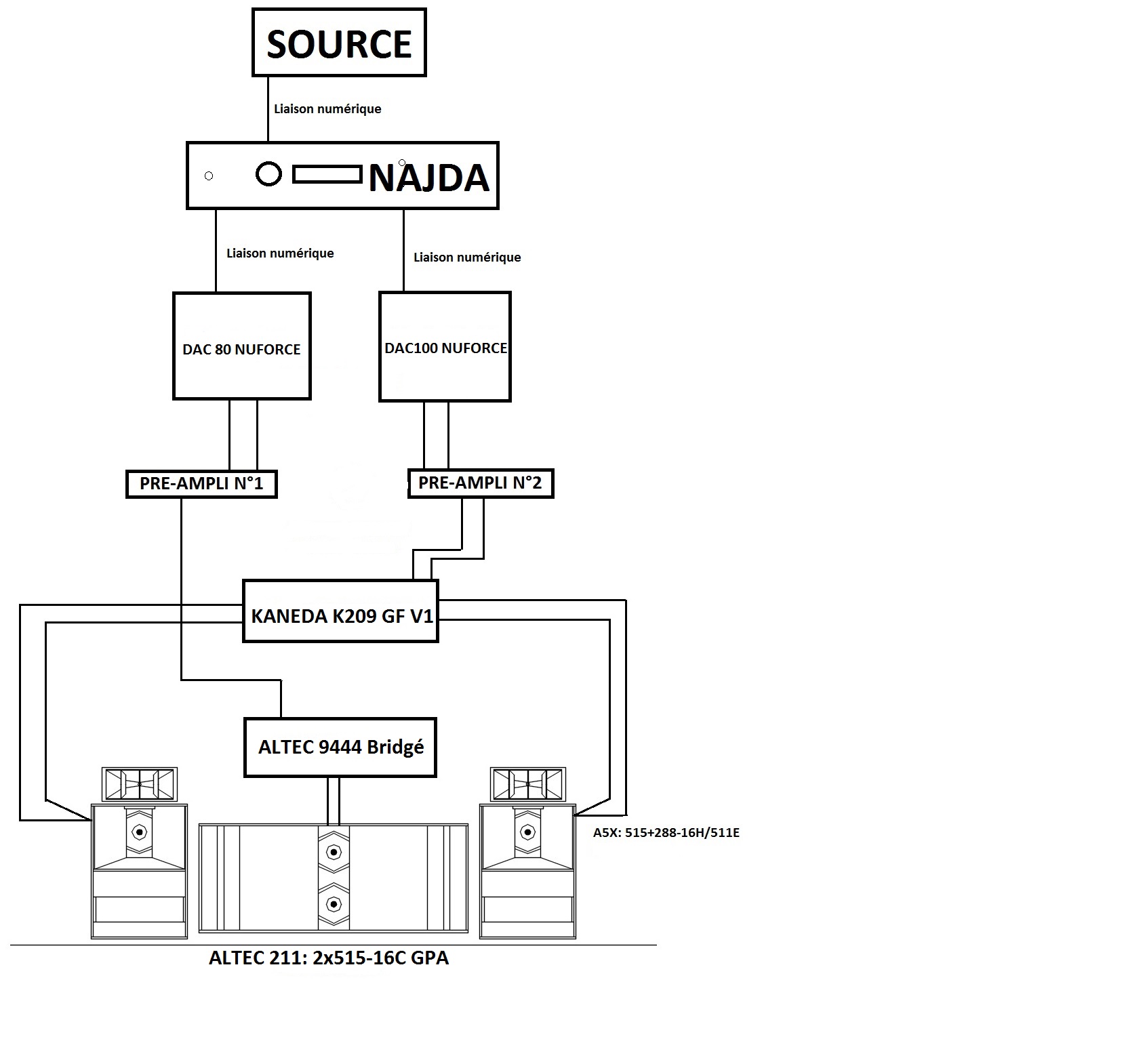

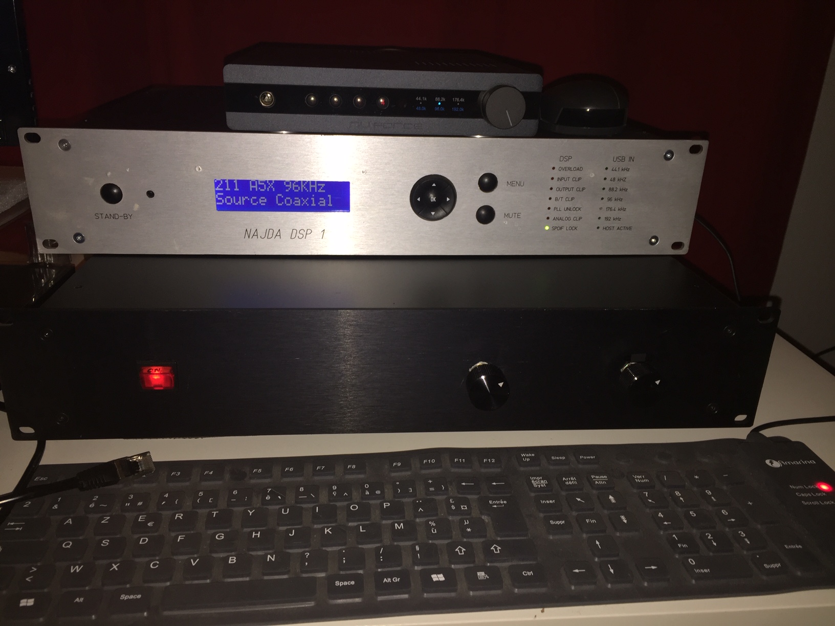

Bonjour, il y a quelques années j'avais fait le test de l'utilisation du filtre actif NAJDA suivi de 2 DAC et d'un double pré-amplificateur pour une utilisation en 2 voies actives. A l'époque le résultat était pas mal, mais pas optimum.
Le double pré-ampli, dont je possède un modèle stéréo, manquait de transparence (comparé à la version stéréo), et le système était trop "lent" et manquait de vivacité.

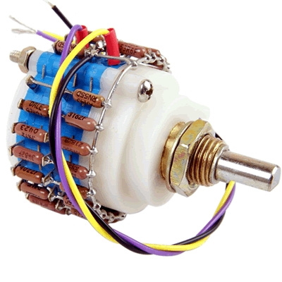

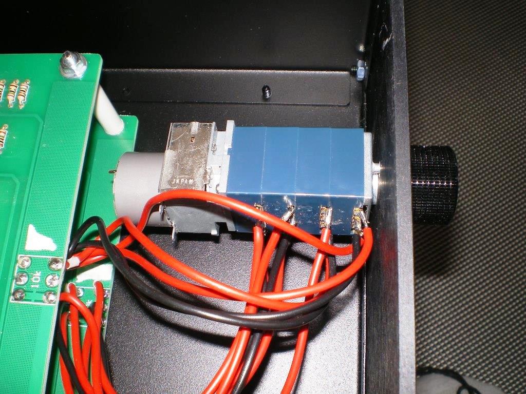

Il y a maintenant quelque temps j'ai modifié ce double pré-ampli en changeant le double potentiomètre ALPS par 2 modèles à résistances commutées, après comparaison le résultat est sans appel, c'est beaucoup plus transparent et je retrouve la vie du modèle stéréo.
Aussi je me suis décidé à remonter mon filtre NAJDA dans la configuration pré-cité.
Voici le nouveau synoptique:

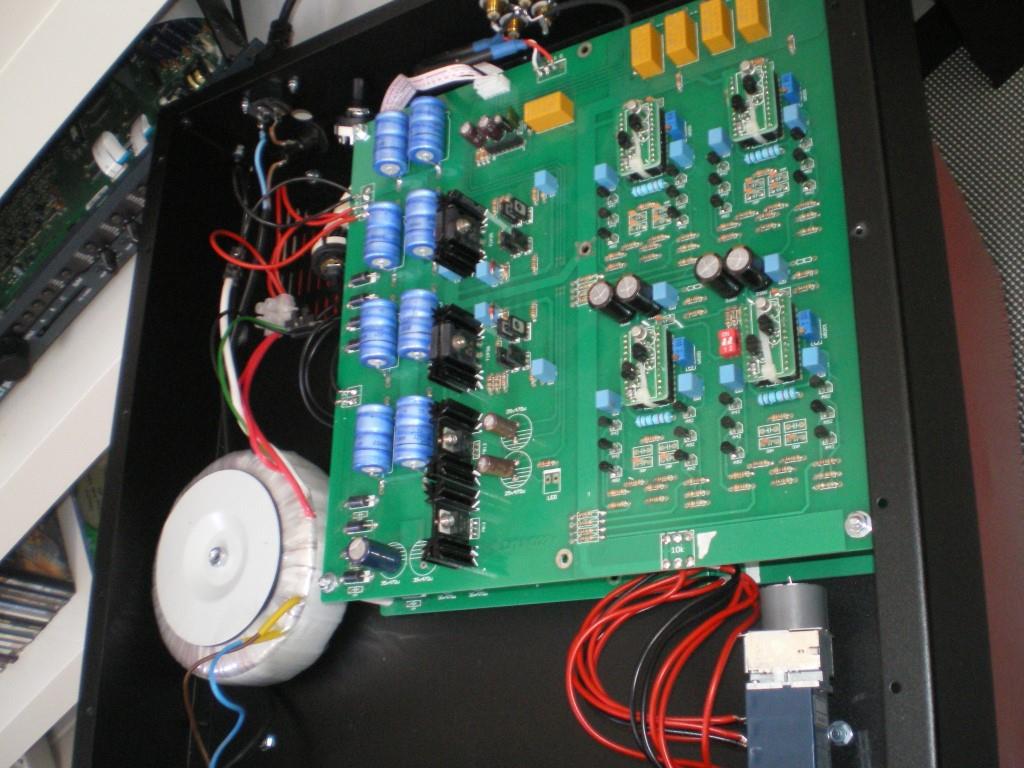

Pour rappel des images (d'époque) du pré-ampli:
Une image du type des nouveaux potentiomètres:
    (cette image ne correspond pas tout à fait au modèle installé)

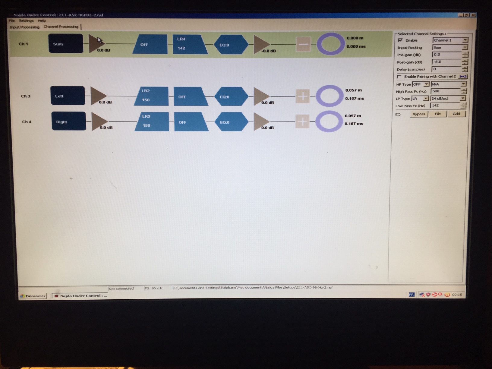

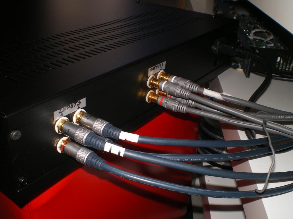

Quelques vues du nouveau montage et des filtrages:
Après quelques tâtonnements, calage en phase, coupures, pentes, je suis arrivé à un excellent résultat, je pense identique à mon autre montage, je vais écouter comme ceci encore quelques temps et remettrai l'autre pour comparaison.
A ce jour je ne discerne pas de différence réelle et significative, cela ne semble pas meilleur mais surtout je ne constate aucune perte de transparence, de grave ou de rapidité. Le grave est peut-être un peu mieux "détouré" vue que je filtre les A5X en bas (150Hz)... C'est donc un montage que je conseille pour qui veut faire une bi-amplification à basse fréquence, de mon point de vue une solution efficace et facile à régler.

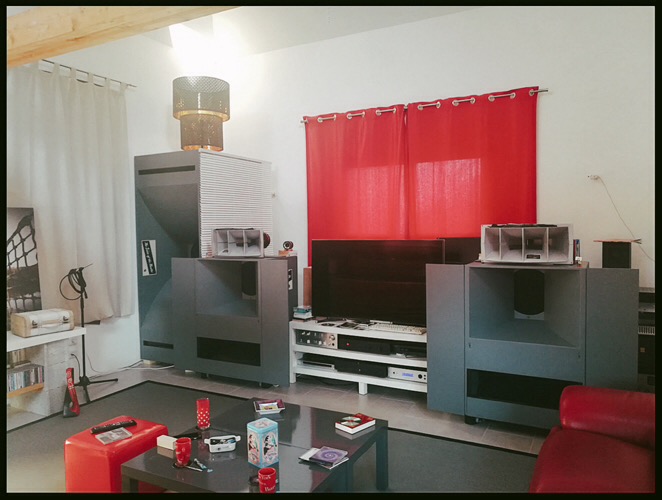

Hier avec mon ami Didier nous nous sommes r du en terre Bretonne et nous avons eu la chance d'écouter le système de Stéphane, système que j'ai pu écouter déjà quelques fois par le passé !
je dois dire que c'est le meilleur réglage que j'ai pu entendre avec ces enceintes chez lui !
L'apport de son " petit caisson de bass ^___^ " l'altec 211 placé sur le coté est vraiment éfficace, il obtient une parfaite fusion avec ses VOT et le filtrage semble vraiment très bien réglé , l'écoute de différents styles de musique passe avec une facilité et une musicalité déconcertante !
mon ami Didier me fait remarquer que l'ampli kanéda façon grand floyd est vraiment très défini et donne une très belle image stéréo avec beaucoup d'aération !
le grave n'est pas en reste, ca cogne quand ca doit cogner et n'est jamais envahissant, la dynamique est bien la et la propreté des contrebasses ou des bass est un vrait régal, un vrai régal, en autre sur les percussions, mes son apport est ressanti sur l'ensemble de la bande passante , les cuivres son fin et réalistes et je ne parle pas des voix !
En résumé, un systeme qui marche fort bien , si j'avais un petit regret ce serait sur le petit manque de grain qu'apporte une amplification a tube et qui me manque un peu içi, mais je chipote car tel quel ce système donne énormément de plaisir a l'écoute !
ha si, il y a une chose a ne pas oublier, Stéphane a la chance d'avoir une grande pièce avec une hauteur sous plafond très haute, ce grand volume est vraiment parfait et ou que l'on se plave pour écouter, il n'y a aucun effet ressenti de roomgain !
Bonsoir, effectivement le système n'a jamais aussi bien fonctionné, il a fallu en passer par plusieurs remises en question, tests, démontages, retours en arrière, déménagements...pour ceux qui ont suivi mes pérégrinations, j'ai quand même retirer et ramener une caisse de 2.15mx1mx1m qui doit approcher les 100Kg, mobilisant 3 personnes et une camionnette!
De mon point de vue les éléments primordiaux dans ce résultat sont l'association filtre NAJDA/DACs NUFORCE, et le filtre passif des A5X. Bien évidemment les autres éléments sont capitaux: l'association ampli/enceintes, les qualités de l'ampli K209 GF (encore merci à Dominique et Christian pour le travail réalisé) ne sont plus à démontrer, même chose pour les haut-parleurs ALTEC et GPA, qui ont besoin que les éléments qui les précèdent soit de très haute qualité pour exprimer tout leur potentiel.
Il me reste encore quelques points à optimiser, comme finir mes pavillons ALTEC 511-E au niveau de l'embouchure et de l'amortissement, rendre le mur derrière les enceintes plus diffusant pour gagner en profondeur et précision de l'image sonore. Mais dans l'ensemble, je pense que le système ne changera plus dorénavant, et que je vais pouvoir me concentrer sur l'écoute et la recherche de nouveaux morceaux et disques.
