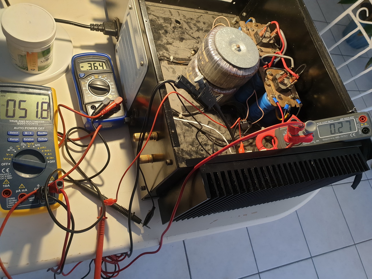

gebesoft a écrit :je ne peux pas descendre à moins de 0.409 mv en offset
D'après ton multimètre ce serait plutôt 0.409 V
- Alors, 0.409 V ou 0.409 mV ?
RE: ceci n'est pas un Kaneda... - gebesoft - 20/05/2020
oups, oui 0.409 V
Le gabarit est sur 2 V

En fait le courant de repos à 27 mA les radiateurs chauffent un peu !
RE: ceci n'est pas un Kaneda... - Grand_Floyd - 20/05/2020
Bonsoir Gérard,
Ça ne serait pas plutôt 270mA (0.27A)? Avec 27 mA, ça ne chaufferait pas.
RE: ceci n'est pas un Kaneda... - JM Plantefeve - 20/05/2020
Bonsoir Gérard,
je ne peux pas descendre à moins de 0.409V en offset mais je peux modifier aisément le courant de repos.
La 560R générique d'un des deux générateurs de courant est en 470R fixe plus 200R ajustable. La part ajustable est peut-être trop courte sur cette carte. Essayons avec 330R fixe + 470R ajustable. Mais avant, vérifie le transistor thermomètre, notamment en orientation : Emetteur côté pot de 1kR.
Ce ne serait pas plutôt à 270mA (pour le module complet) ? Oups ! Christian m'a coiffé au finish !
Bien à toi, Jean-Marc.
Bonsoir Jean-Marc,
Le transistor thermomètre est bien orienté.
Je vais donc changer la 470R fixe plus 200R ajustable par la 330R fixe + 470R ajustable
RE: ceci n'est pas un Kaneda... - gebesoft - 29/05/2020
Bonjour à tous, bonjour Jean-Marc,
J'ai reçu et monter mes nouveaux composants.
J'ai un coté dont la dérive en continue fluctue entre +30 mV et - 30 mV et je peut pas faire mieux. Est-ce normal ?
L'autre coté est parfait très proche de 0 mV.
En ce qui concerne le courant de repos , pourquoi sur le + j'ai 1.11 A et sur le - 0.85 A !
Avez-vous une explication ?
