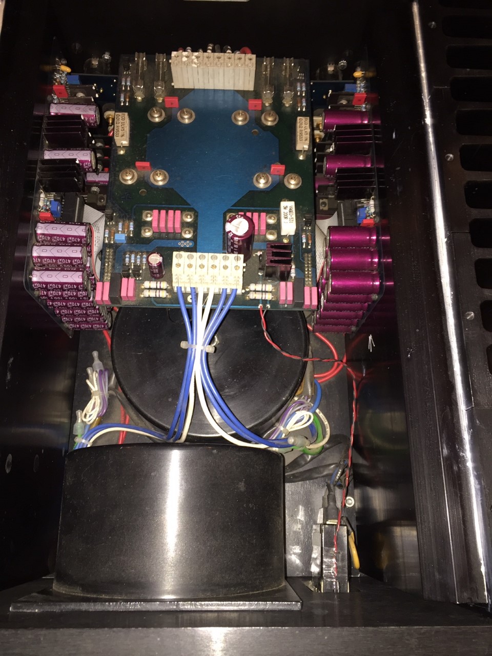

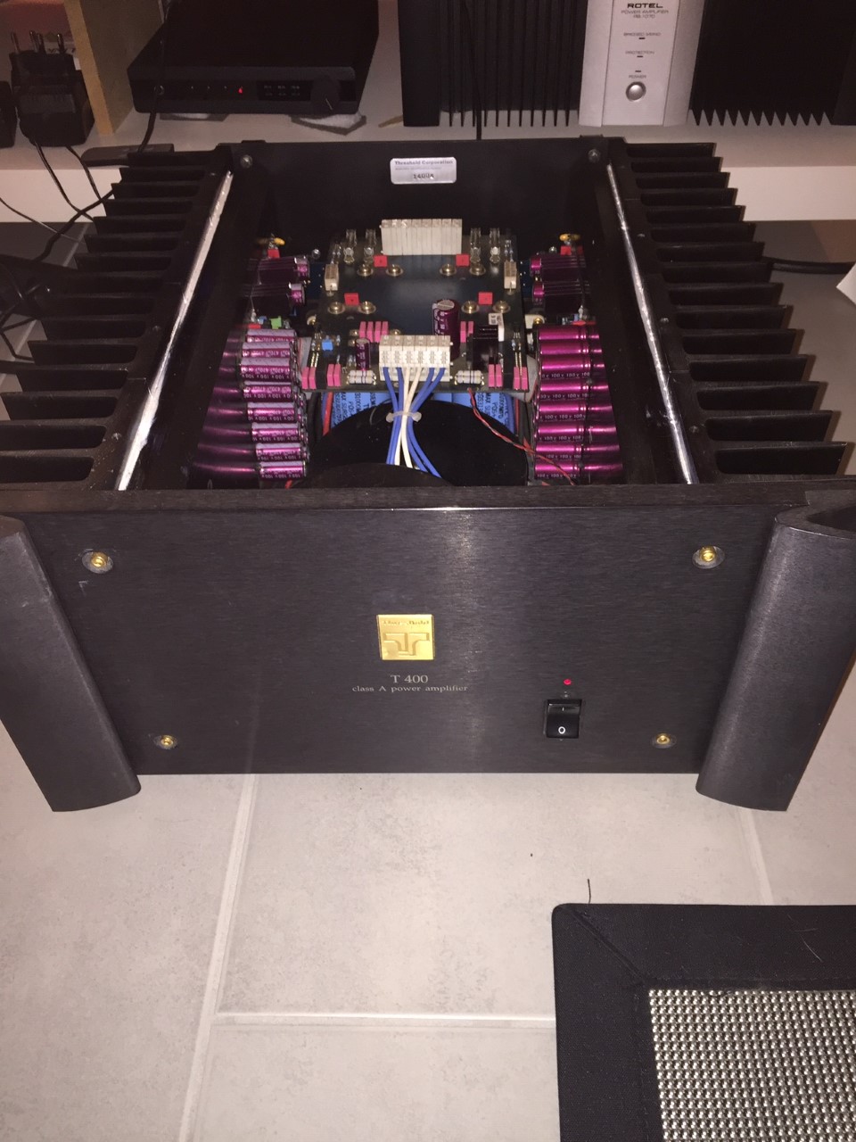

Bonjour à tous, comme évoqué dans mon précédent message, j'ai donc installé un ampli THRESHOLD T400 pour driver mon ALTEC 211 dans le grave (F=125Hz), voici quelques images de la bête:

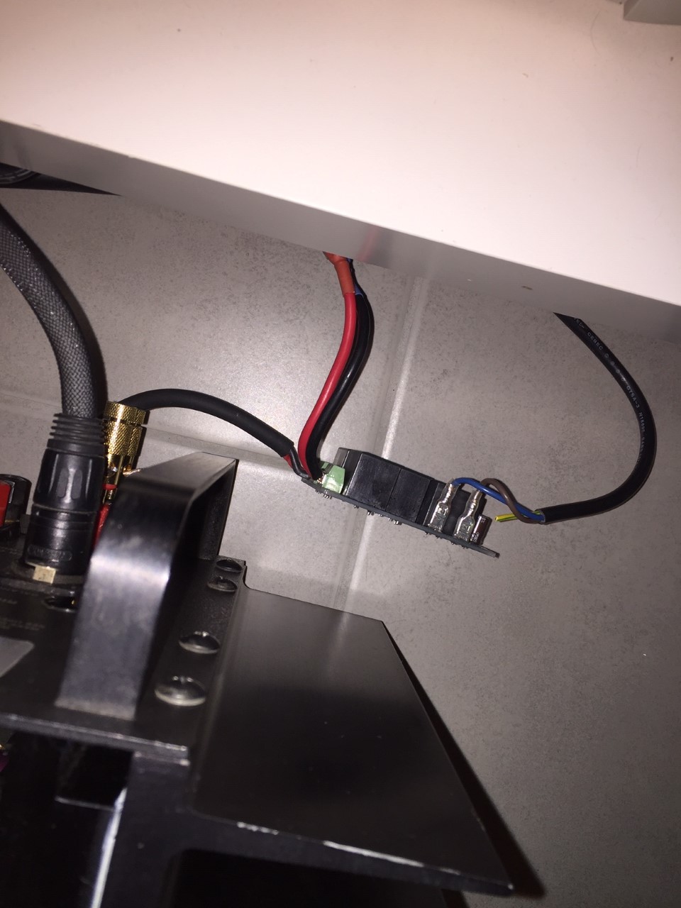

Cet ampli est en panne sur une voie, voir le sujet dédié ouvert dans la rubrique "Electronique" et ne possède aucune protection HP, suite au conseil de GRAND FLOYD, j'ai commandé et installé un circuit indépendant en sortie d'ampli, une petite image:
Dès que j'ai un peu de temps, je lui ferai une petite boîte.
Concernant les résultats d'écoute, ils sont excellents, le grave est présent, rapide et léger et pas envahissant. C'est la force de cette enceinte ALTEC 211 chargée par des 515, elle suit quasiment la compression en sensibilité(107/108 Db/W/m), mais surtout délivre un grave très nuancé, puissant qui ne ralenti pas l'ensemble. L'ampli jouant aussi un rôle très important dans le résultat.

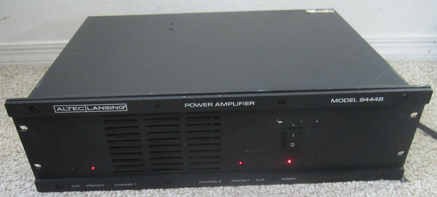

Bonjour à tous, voici les dernières news Bretonnes, pour rappel, sur mon renfort de grave j'avais récemment branché un ampli THRESHOLD T400, autant celui-ci m'avait impressionné sur des Model 19, autant sur ma 211 je trouvais qu'il fonctionnait bien, mais était un peu déçu de sa tenue et de sa puissance, d'autant plus que je ne peux le bridger mono, la voie gauche étant en panne. Aussi me suis-je mis en chasse d'un modèle plus puissant, et suis tombé sur un ALTEC LANSING 9444B à prix raisonnable (la même famille ça peut que marcher).
Après réception j'ai donc testé l'engin, d'abord en stéréo sur mes petits large bande, ampli froid, pré-ampli pas forcément adapté, le résultat n'est pas fameux, son dur et froid, pas très musical...pas grave je ne l'ai pas acheté pour cela, mais cela m'a permis de vérifier qu'il fonctionne.
Ensuite je l'ai donc monté sur ma grosse 211, bridgé mono il est donné pour 600W/8 ohms, bien suffisant pour une écoute domestique, après 3 heures de chauffe premières écoutes après réglage du niveau, et bien c'est très bon, le grave a gagné en puissance et tenue, l'infra retrouve sa puissance, mais surtout cela a changé le médium/aigu, avec des informations supplémentaires, fin des notes plus longues, sur les voix aussi, plus de contrastes, et peut-être plus d'énergie...Etonnant, je ne pensais pas gagner dans ce registre.
Comme quoi cela confirme ce que je pense depuis longtemps: il faut toujours considérer une installation comme un tout, une chaîne, où tout est lié.
Quelques images piquées sur le net, car je n'arrive pas à récupérer les miennes...???
Une question, comme tous les ampli de sono, celui-ci est ventilé, et c'est assez bruyant, comme puis-je diminuer la vitesse de rotation, j'ai lu sur le net que quelqu'un avait ajouter une résistance 500 Ohms/25W, qu'en pensez vous?

Bonsoir Stéphane
J'ai eu dans une autre vie un ampli Hafler 500.
Excellent appareil mais affublé du même défaut : ventilo bruyant.
la solution fut l'ajout d'une résistance, qui va ralentir le ventilo. je ne me rappelle pas par contre de la valeur

On trouve aussi des ventilateurs silencieux. C'est facile à remplacer. J'ai déjà fait ça sur un ampli Thomann, après la modif, on n'entendait plus rien.

si possible tu peux mettre la résistance dans le flux d'air du ventilateur et du coup réduire sa puissance. Si tu veux la sécurité maximale ajoute un "clickostat" sur le radiateur qui va court-circuiter la résistance si la température monte de trop. Entre 70°C et 80°C c'est une bonne valeur.
La valeur de la résistance est à adapter en fonction du ventilateur et de la vitesse de rotation souhaitée. Si possible il est préférable de laisser un flux d'air, certains composants peuvent avoir été dimensionnés avec le flux d'air du ventilateur, sans il vont surchauffer même à faible volume sonore.

- Concernant l'ampli ALTEC LANSING 9444, j'ai finalement débranché le ventilateur, enlevé le capot, aucun problème de chauffe, les transistors de puissance restent froids, c'est le transfo qui chauffe le plus... Toujours content de l'écoute avec cet ampli, léger bruit dans la 211, pas trop gênant.
