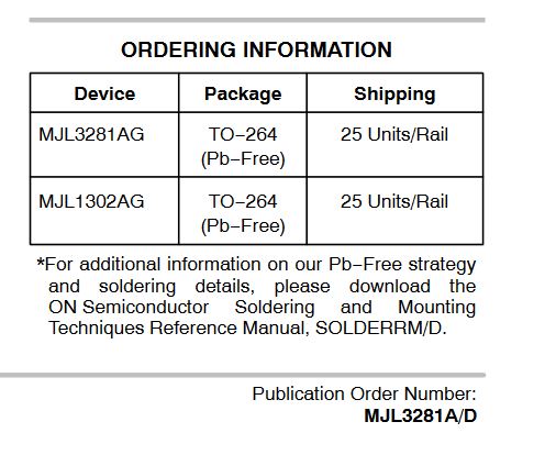

Bonjour Gérard,
Il me semble que AG est pour signifier "sans plomb"...
RE: ceci n'est pas un Kaneda... - gebesoft - 18/04/2020
Merci, ok pour le sans plomb. Mais est-ce que le peux les monter sur le cuicuit sans risques ?
RE: ceci n'est pas un Kaneda... - HaH - 18/04/2020
Re,
Il ne me semble pas que cela posera problème...
Voir l'annotation sur le datasheet du MJL1302A
Merci Dominique

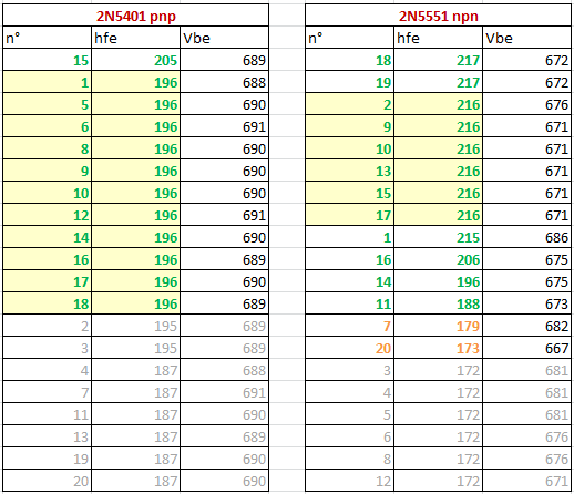

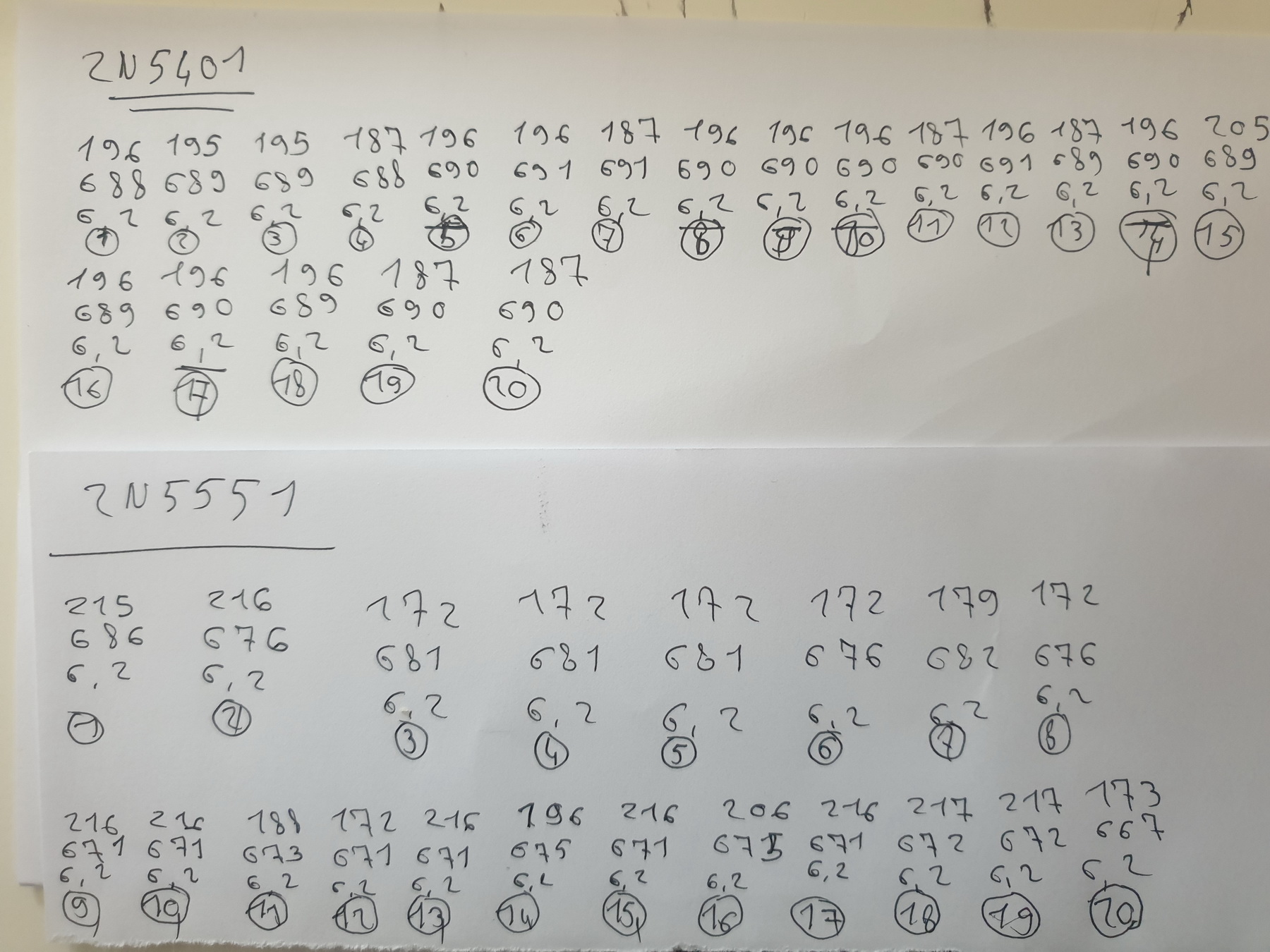

RE: ceci n'est pas un Kaneda... - gebesoft - 19/04/2020
Bonsoir à tous, bonsoir Jean-Marc,
J'ai fait le test de mes transistors . Il ne me reste plus qu'à choisir...
Quelqu'un peut-il m'aider.
RE: ceci n'est pas un Kaneda... - JM Plantefeve - 19/04/2020
Bonsoir Gérard,
Peux-tu détailler ce que sont chacune des trois valeurs ? Je verrais bien le gain en courant à la première...
Bien à toi, Jean-Marc.
Bonsoir Jean-Marc
hFE
Ube
Ic
Gérard,
Tu as besoin de 12 npn et de 12 pnp. Je sélectionnerais les 24 en vert. Parmi les cases jaunes, ceux pour les différentiels.
Les 2 npn oranges pour les thermomètres.
Super, merci Jean-Marc
