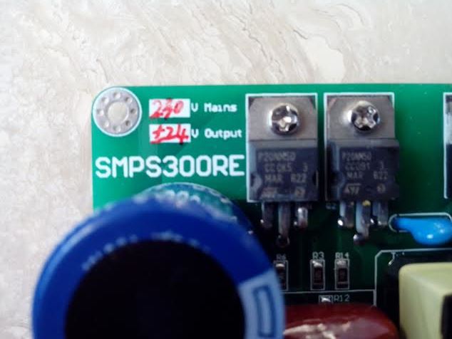

Laurent, je dois avoir une 300RE +/- 24 V en stock, suite à une erreur de commande... je peux te la fournir, de plus je dois envoyer un colis à Olivier cette semaine. Si cela te dit...

Petit veinard, je viens de vérifier, c'est bien une SMPS300RE 230V +/- 24V !
Je poste le colis "normalement" mercredi voire jeudi, je compléterai avec deux trois trucs...
