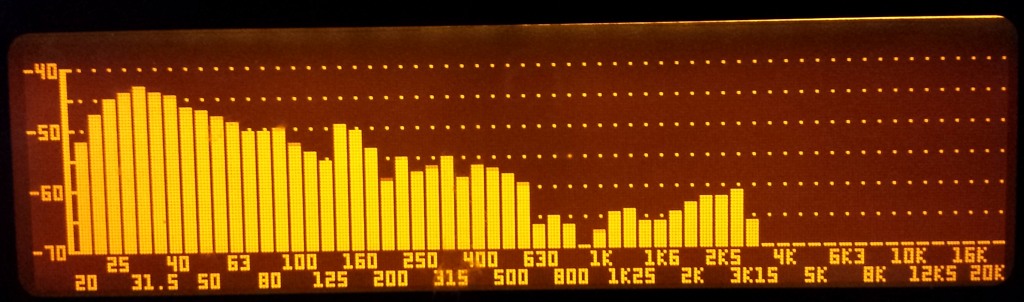

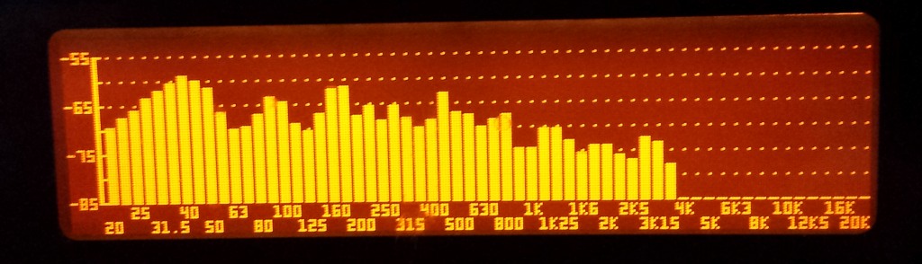

RE: Pavillons estrade - jeepfont - 21/04/2015
Pour info, la coupure à 315 Hz est celle choisie pour le filtrage.
En réalité nos estrades montent bien plus haut !
Ci-dessous réponse de la voie de gauche (416 8a) en bruit rose sans aucun filtrage
1/ au point d'écoute
2/ à 1 mètre et dans l'axe de l'embouchure
RE: Pavillons estrade - David Altec - 21/04/2015
Effectivement, ça monte, mais avec des accidents importants dans la linéarité (+/- 10 db). Égalises-tu ?

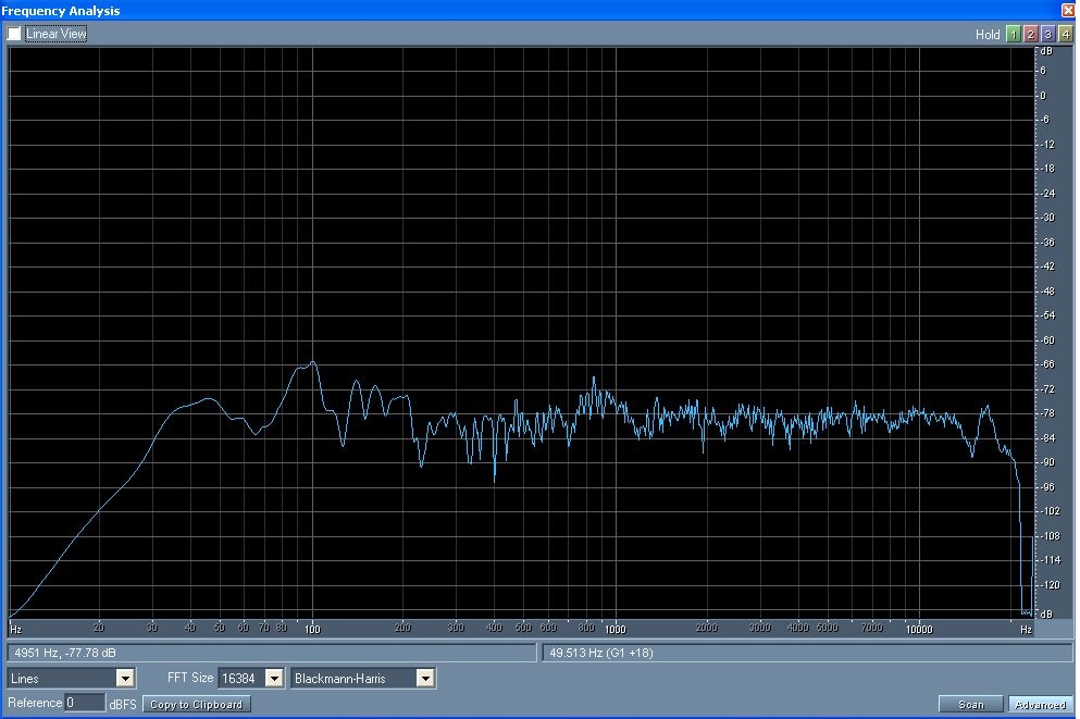

Les dernières mesures au point d'écoute sur sweep, lors d'une très satisfaisante écoute à 4 paires d'oreilles, les 3 voies en service, aucune égalisation.
Seule la résonance de salle à 100 Hz sera corrigée.
Comme quoi les mesures c'est bien mais...
Je partage ton avis, quand on est plusieurs à trouver que c'est bien et si en plus ça chatouille dans le dos pas besoin d'en faire plus.
