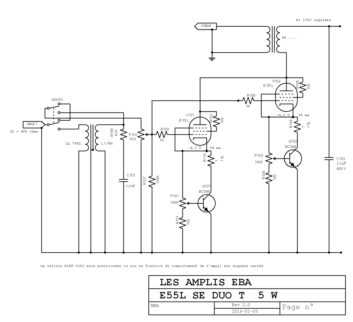

RE: Amplificateur mono étage SPUD EC 8010 - Yves - 23/01/2014
Oui, c'est hérétique, mais avec un transfo d'entrée déphaseur (plus de boucle de masse !) pourquoi ne pas regarder du côté des Push Pull ?
Ca n'a pas que des inconvénients, loin s'en faut: rendement, puissance, distorsion, relative insensibilité aux bruits d'alim, bande passante (because transfo de sortie plus efficace) etc...
Appelons le "SPUD symétrique" si le mot "Push Pull" déclenche un irruption de boutons Tongue
Yves.
RE: Amplificateur mono étage SPUD EC 8010 - EBA - 23/01/2014
Ben,
Il est tout fait.Wink
RE: Amplificateur mono étage SPUD EC 8010 - p ben - 23/01/2014
Merci Julien, je n'avais pas retenu, mais elle entre parmis les candidates de choix.
Je suis partant pour le PP...J'ai par ailleurs déjà repéré quelques tubes à chauffage indirect trouvables, y compris EL156....
Pour sortir des limites du SPUD actuel, il faudrait viser la tranche de 4 / 10 W (rms), quelle que soit l'architecture retenue avec un FA mini de 2....(sans CR) et un niveau d'entrée de 25 Vcc maxi.
Nicolas, ton avis ?
