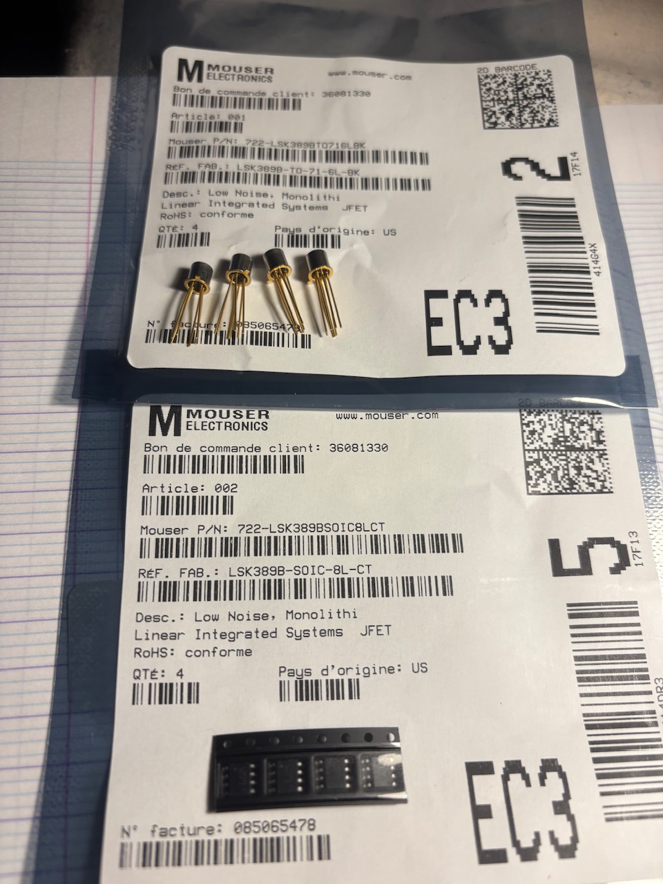

RE: Préamplificateur B1.NELSON PASS - 0110195656700 - 22/06/2025
Photos de ces très bons transistors :

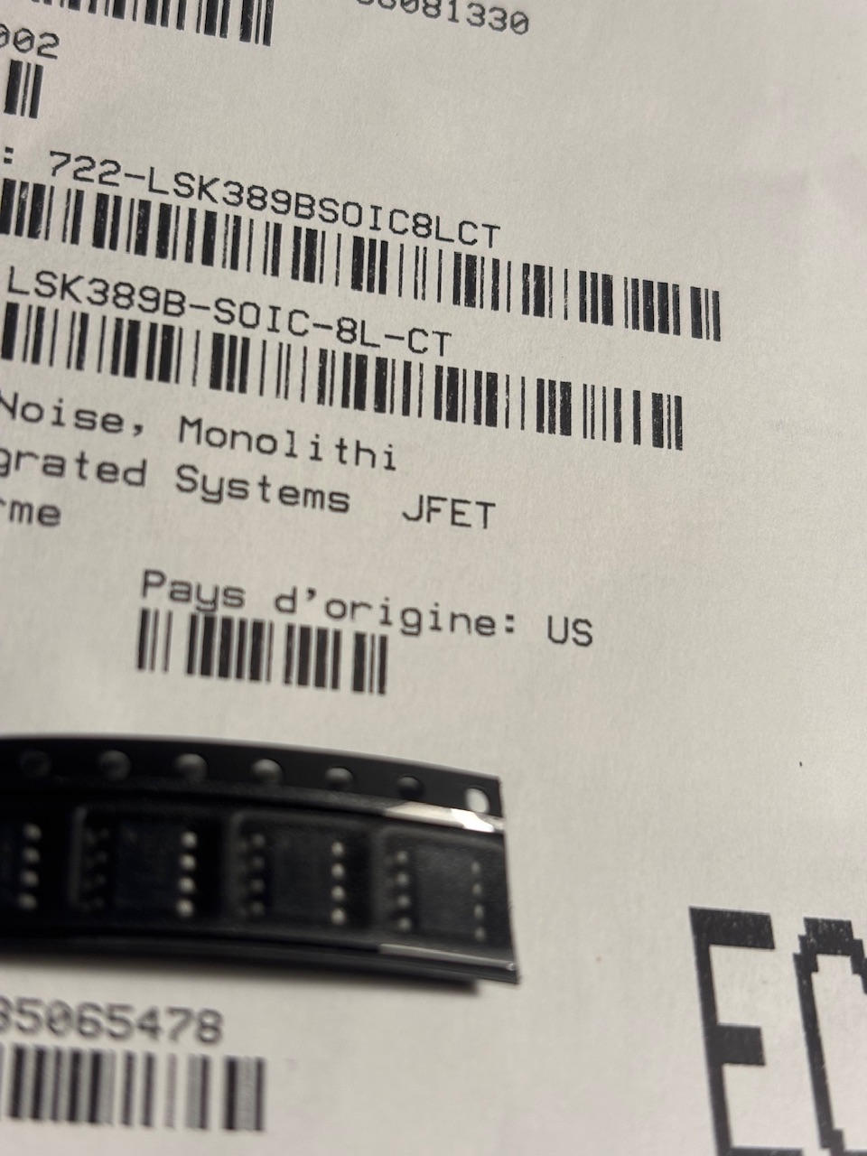

(22/06/2025-00:06:02)0110195656700 a écrit : Photos de ces très bons transistors :

Tu as reçu des Jfet de grade B. Parfait! tu peux t'affranchir des résistances de sources (Idss max = 12mA), toujours çà de bruit thermique en moins ;-)
En revanche, un potar de 50 k, c'est potentiellement une résistance de source de 12,5k en entrée, générateur de bruit...
