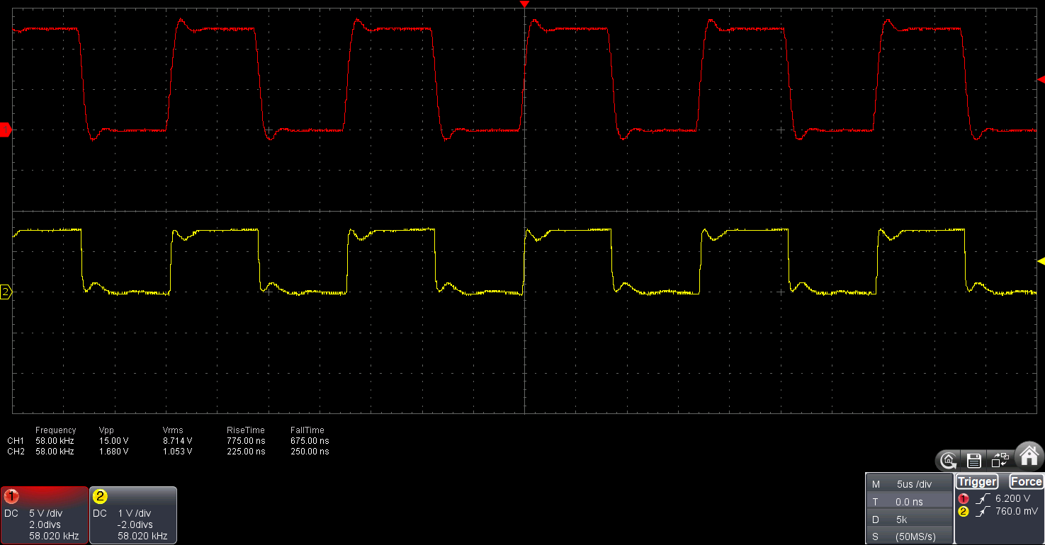

Quelques Oscillos  de mon ampli Cube sur Résistance pure 8 Ohm ;
Il y a du dépassement à corriger avec les condos(suite à l'augmentation du taux de CDIFF réalisée avant hier)  ; mais si non ..... Plus carré c'est difficile ....Hein...
Les effets se font sentir jusque sur la sortie de mon générateur (artisanal)sur lequel est relié mon oscillo !

Voilà , 30p au lieu de 15p c'est déjà mieux !

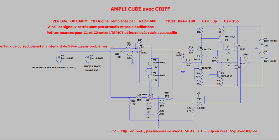

RE: Correction différentielle - pierre26 - 16/04/2025
Derniers ajustements
Suppression totale de la CR Origine ;
et taux de correction  de 99% !!!!
