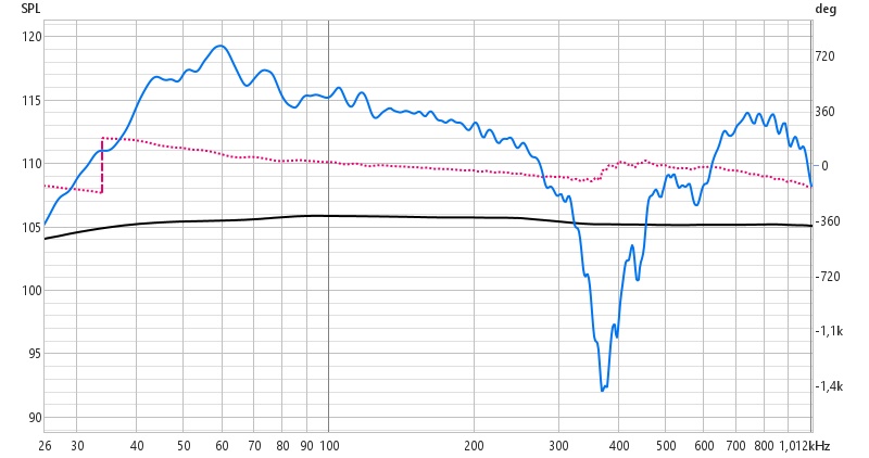

dans le cas d'utilisation d'un caisson push pull de 46 cm, savez vous jusqu'a quelle fréquence est il souhaitable de l'utiliser ? en dessous de 100 hertz ? jusqu'a 300 hertz est ce possible ?
RE: sub push push - Jaffar - 18/10/2025
Bonjour .
En fait la coupure haute va dépendre des dimensions du caisson , de la distance entre les deux façades supportant les hps dos à dos , et de la hauteur des hps par rapport au sol .
Une mesure dans le plan du sol ou proche du sol montrera une courbe qui monte haut en fréquence . Mais il faut mesurer à la verticale, au dessus du caisson : cette mesure montrera un "dip" dans la courbe qui sera le juge arbitre de ta coupure haute . Je n'ai pas de simulation pour ça . Je l'avais remarqué il y a plusieurs années pour un vague projet d'enceinte murale avec des hps de 6" placés dos à dos près du mur, et confirmé avec ces caissons .
Pour illustrer le propos voici une courbe spl de mes caissons mesurés en extérieur , posés au sol , micro à 80 cm au dessus du caisson ( soit à1.15 m du sol à peu près ) .
On voit bien le dip . Ces caissons forment un cube de 35 cm
